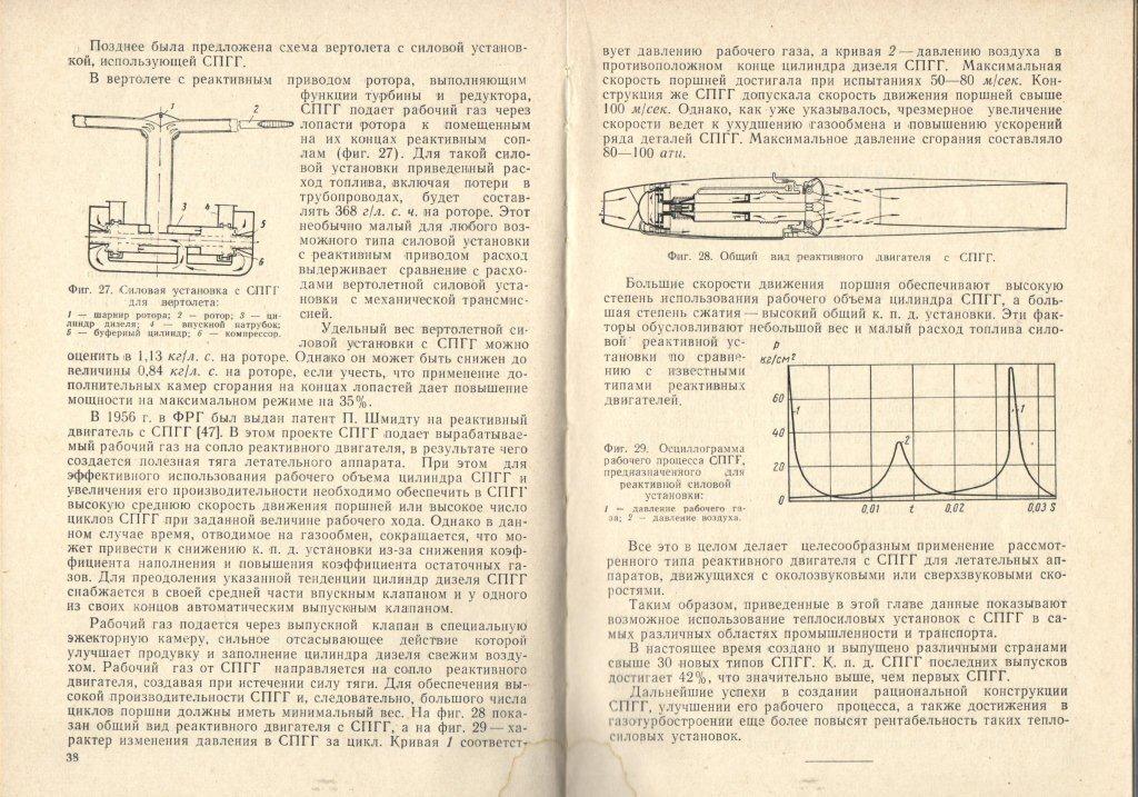

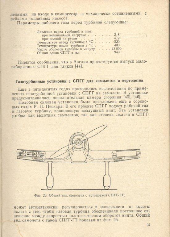

Вставляю обещанные страницы из книги В.К. Кошкина на тему предложений авиационного применения СПГГ
Стр.37
Увы, использованием СУ в качестве силового элемента несущей конструкции крыла, здесь и не пахнет.
       С позиций сегодняшнего дня рисунок самолета с СПГГ в представленной компоновке ценности не имеет. Современные крылья дозвуковых самолетов уже значительно тоньше и размещение СПГГ в объеме крыла не представляется возможным, да и не нужно это. Тем более, включение СПГГ с несущую систему крыла в качестве силового элемента любая техническая экспертиза отнесла бы к недопустимым инженерным решениям.  Корпус СПГГ итак нагружен полным комплектом внутренних сил, а Вы еще хотите нагрузить его силами, действующими на летательный аппарат. Зачем?
