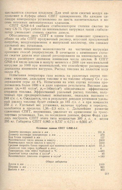

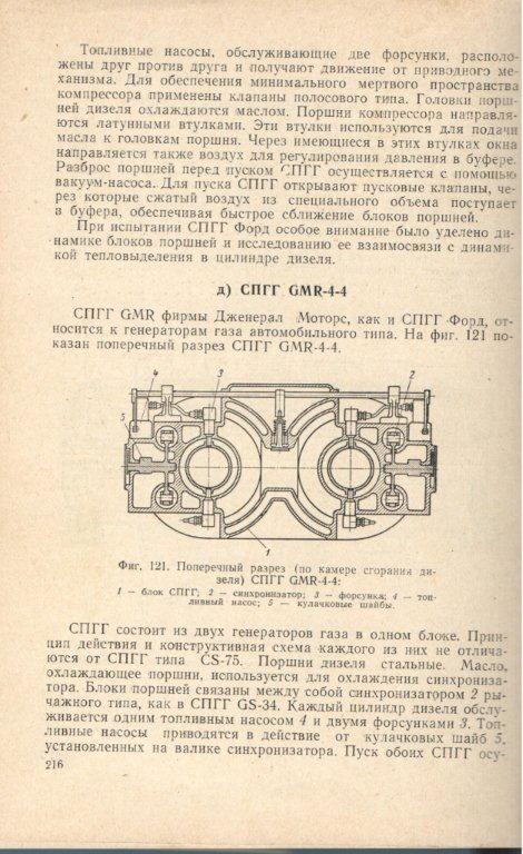

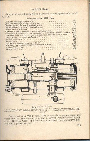

Из книги В.К. Кошкина привожу описания СПГГ, созданных в свое время фирмами Форд и Дженерал Моторс
    52,1 КБ · Просмотры: 160
    84,5 КБ · Просмотры: 162
Информацию по приведенным примерам транспортных СПГГ и другое можно еще прочитать здесь:
http://www.logistica63.ru/avtodvigateli92.html
http://www.jk-tuning.ru/archive/2012/05/gazoturbinnye-vigateli-maloj-moshhnosti-chast-3/
Последняя ссылка, видимо, в каком-то машинном переводе или копировании, но понятно.
Информации и рисунков больше.
