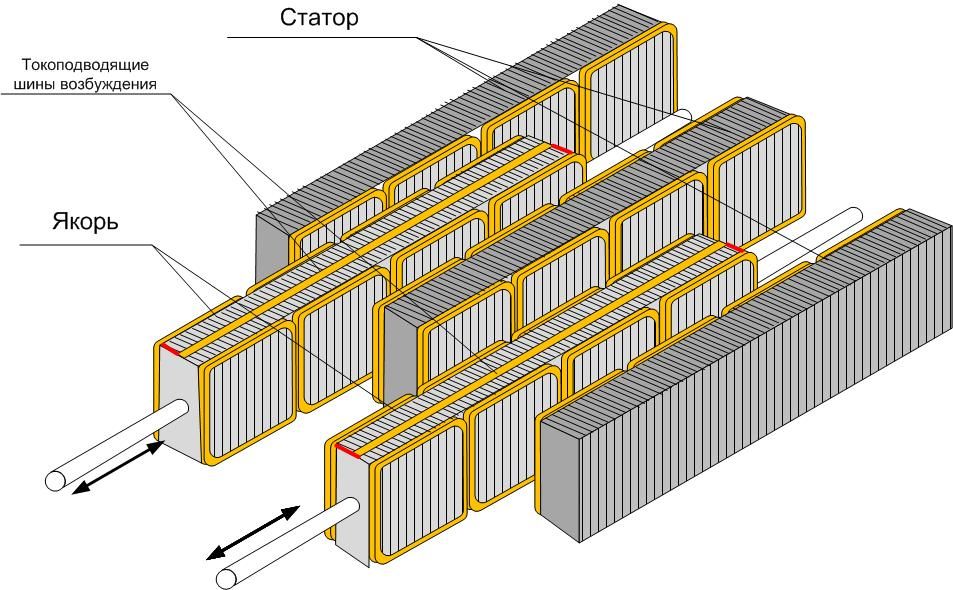

        Михаил Иванович, насколько верно представлена электромагнитная часть, можете прокомментировать?
Судите сами. Насколько я помню еще со школы, магнитное поле формируется ВДОЛЬ оси соленоида, а на этой картинке -
- ПОПЕРЕК. Что еще скажешь? На нижней схеме поле показано правильно, однако поле нужной формы надо сформировать, а этого как раз и незаметно (та же ошибка). Второе. ЭДС возникает при изменении потока магнитного поля через контур, но наводится оно именно в контуре, т.е. обмотке. Сердечник только усиливает и направляет магнитный поток, а мощность снимают именно обмотки. Причем никто не мешает ОДИН и тот же поток пересечь НЕСКОЛЬКИМИ обмотками в НЕСКОЛЬКИХ местах. Содержание самой статьи - изменение объема камеры сгорания и т.д. - в свете информации, изложенной и обсужденной на этой ветке - так себе, на троечку. Матмодель - вообще абзац... Мало того, что электромагнитные силы учтены дважды, ни слова о хотя бы характере изменения самих сил... Статья просто сырая, видимо, спонсоры срочно нужны...  :IMHO

Например так. Зазоры увеличены для наглядности. Части сердечников, закрывающие обмотки, убраны.
Магнитный поток формируется поперек зазора, направление меняется на противоположное от одной катушки возбуждения к другой. Подбором вида обмотки напряженость магнитного поля изменяется по синусоидальному закону. При грамотном проектировании ничто не мешает получить КПД преобразования порядка 85-93 %   :~). Кроме того, можно сделать подвижными и якорь (на одном поршне) и статор (на другом), и набирать их из совершенно одинаковых модулей. Словом, как написано на проходной металлургического комбината: "Наша сила - в наших плавках!"

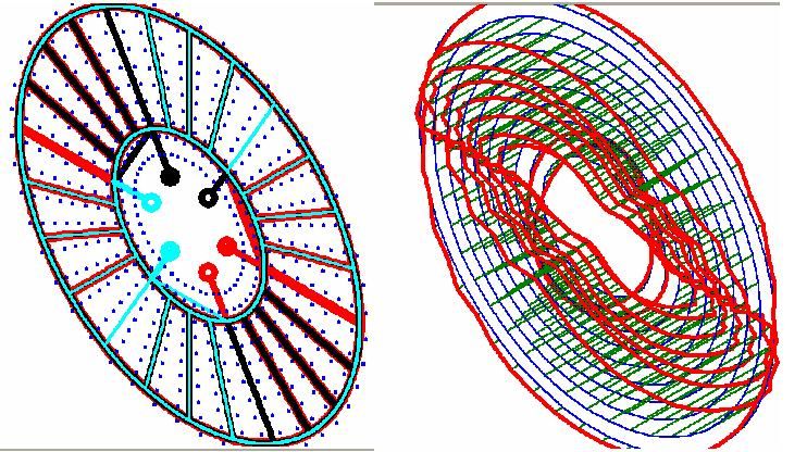

Михал Иваныч, бредовые идеи конечно сдорово, но если зайти в любой испытательный бокс то там электрическая машина гораздо больше самого двигателя, а ведь в этой машине есть постоянное движение ротора относительно статора, откуда  и токи появляются и силы,
а здесь есть переменное движение, и относительные скорости ротора и статора изменяются от 0 до максимума и обратно, то есть на конечных участках эта электрическая машина практически не работает, сили и токи возникают только в средней части- вы об этом не забыли,
вот займитесь и посчитайте во сколько раз массивнее и размернее будет такой генератор по отношению к цилиндро поршневой паре
постоянное движение ротора относительно статора, откудаи токи появляются и силы,
Вращается, конечно, равномерно, только вот само поле неравномерное (см.картинку внизу. Зеленые линии - напряженность магнитного поля на плоском статоре, красные - огибающие). Меняется угловое и линейное расстояние между полюсами, за счет этого и появляются и силы, и токи. Так что если взять одну из фаз, то Вы и получите то самое движение вперед-назад. И ток, заметьте, получается вполне-таки переменный, меняющий свою полярность в бытовой сети 50 раз в секунду, или  3000 раз в минуту - 3000 циклов/мин. Расчетная схема любой электромашины - ниже
