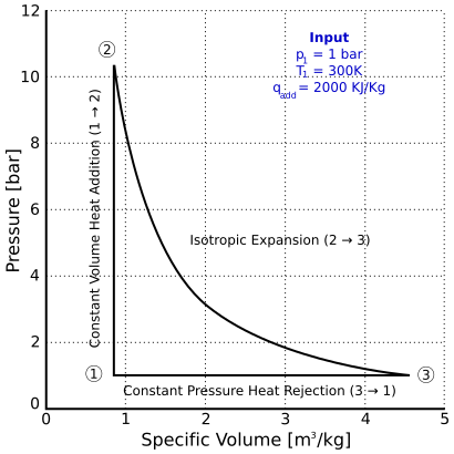

А при старте без наддува получается практически цикл Ленуара, который потом может преобразоваться в цикл Хэмфри. Да и просто, прикинуть, какого давления можно теоритически достичь, если, например, в трубке объём ТВС будет занимать 1/10 часть. Какова будет температура Воздуха/выхлопа и пр. Чтобы оценить перспективы. С чего-то надо начинать же 🙂

Судя по картинке из Википедии о цикле Ленуара в "компрекс-схеме" можно получить давление до 10 бар:
Т.е. можно сжать в два-три раза больше воздуха до давления 4 бара. Ну так, на пальцах. 😉

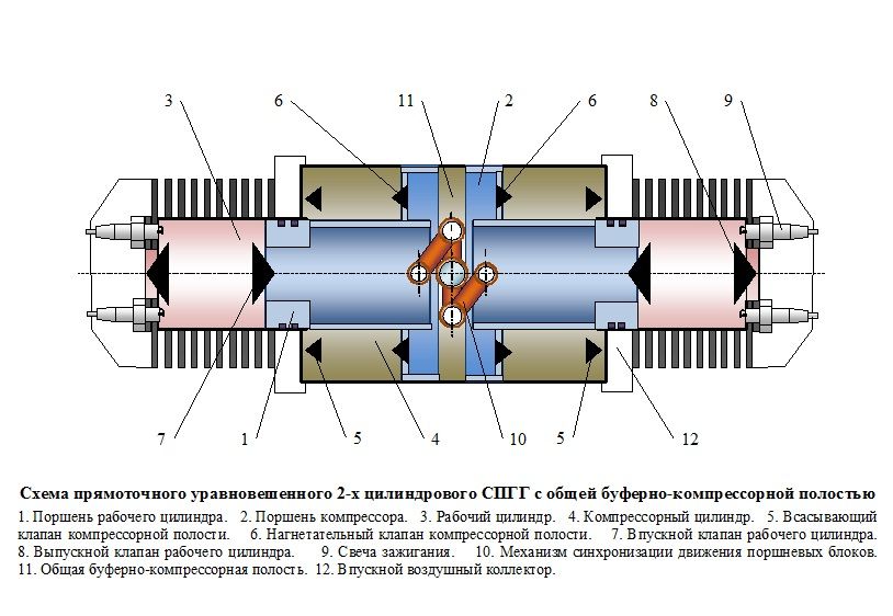

       Совершенно верно. Но от реечного механизма синхронизации отказываться не стоит. Он появился в СПГГ позже параллелограммного и благодаря малой массе, компактности и технологичности стал постоянным спутником симметричных СПГГ. Безусловно есть исключения. В них могут быть отражены какие-то специфические условия. Например, в прямоточном симметричном СПГГ с общим буфером (рисунок снизу) выгоден не реечный механизм, а КШМ или параллелограммный механизм с колебательным движением.
    74,3 КБ · Просмотры: 152
