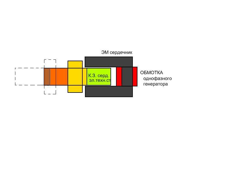

\\\\  Если можно, покажите на эскизе. Я уверен, что ущерб функциям поршня и рабочему циклу все равно будет присутствовать. \\\\\
Владимир Александрович , вот так это понимаю . (как электрик 😉 )
    13,8 КБ · Просмотры: 159
вот так это понимаю . (как электрик)
        Понятно, что Вы вывели большую часть массы линейного генератора из подвижной части, оставив подвижной только кусок пакета электротехнической стали. Насколько электрически эффективна такая схема не берусь судить (я не электрик). С точки зрения электрики мне, как не специалисту в этой области, понятны только очевидные вещи. Например, подвижный пакет своей площадью на большей части хода не полностью покрывает совмещаемые торцы неподвижной части, а это уже потери. О неравномерной скорости движения поршня уже говорилось.
       В уравновешенной схеме малой размерности прибавка к массе поршня сыграет положительную роль, в неуравновешенной, наоборот, отрицательную.
       Самое главное - подтверждение того, что линейный генератор будет эффективнее генератора вращательного движения в представленном Вами решении я не вижу. Установка и в этом варианте будет тяжелой и с низким общим КПД.
Словом, борьба остроконечников с тупоконечниками пока не завершена.  И не завершится до появления действующих образцов. У кого какие соображения по этому поводу?
