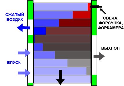

Итак, как обещал, вот описание работы(как мне видится) волнового генератора газа(см. рисунок). На рисунке дана развёртка на плоскость, чёрной стрелочкой обозначенно направление вращения, зелёным цветом обозначенны крышки/золотники, остальное должно быть понятно.
Сверху вниз:
1)Труба/канал перекрыта с обоих концов, происходит впрыск топлива и поджиг смеси. Надо сказать, что в данном месте может быть устроенна внешняя КС, что-то вроде форкамеры в крышке, в которую подаётся небольшое кол-во сжатого ранее воздуха из ресивера и топливо, им же эта "форкамера" может и охлаждаться. Но пока будем рассматривать вариант с горением в канале;
2) Идёт процесс горения и сжатия во всё ещё перекрытом канале;
3-4) Трубка/канал подходит к отверстию в золотнике, сообщающим её с ресивером, сжатый воздух перетекает в него;
5) По завершении вытеснения воздуха/уравнивании давления горючих газов и сжимаемого воздуха, при подходе волны давления к левой крышке/золотнику, канал ей перекрывается со стороны выхода воздуха(чтоб было от чего отразиться), одновременно в правой крышке может открыться канал выхлопа;
6-9) Канал открыт с обеих торцов. Выхлопные газы с большой скоростью покидают канал в выхлопную систему, эжектируя новую порцию воздуха. При этом выхлопные газы частично отбирают тепло от стенок канала, снижая подогрев свежего заряда/воздуха. Процесс чем-то схож с прямоточной продувкой в ДВС с ПДП. Выхлоп, имеющий меньшее давление, чем сжаый воздух может быть направленн либо на вспомогательную турбину(например ТКР для наддува), либо в теплообменник встроенный, скажем в тот же ресивер, либо может использоваться для обогрева внешнего корпуса турбины(для снижения теплопотерь в ней), либо комбинацией этих либо других методов;
10) Канал полностью продут и перекрыт справа золотником. Происходит процесс "дозарядки", т.к. справа поток томозиться - повышается давление, а слева ещё поступает свежий воздух, вследствии инерции.
Затем цикл повторяется.
Для привода этого устройства требуется мизерная мощность, главная турбина может работат по воздушному циклу, а он имеет наивысший КПД, можно использоват топлива с содержанием серы(солярка), т.к. в турбину они не попадают, а каналы ротора хорошо продуваются, то коррозия минимальна. Недоиспользованное тепло частично возвращается в цикл= повышение экономичности. Простая, в сравнении с лопаточными машинами, конструкция= снижении стоимости. Теоритически можно получить приличные давления= высокий КПД, особенно для малоразмерных турбоустановок. И т.д. и т.п.
Вот, как-то так. 🙂
    Я пока оставляю в стороне вопрос о герметизации торцов. Предположим, что герметизация обеспечена.
     В начальный момент Вы зажгли свечей смесь с предварительно впрыснутым топливом. В замкнутом объеме растет давление до максимума и смесь сгорает полностью. Расширения пока нет, но интенсивный теплообмен между газом и воздухом, не участвовавшем в горении, произойдет вместе с частичным перемешиванием.
     Я убежден, что с открытием окна выпуска воздуха, вместе с воздухом успеет выйти и часть газа, как при продувке двухтакного двигателя. В принципе это не страшно, если эта смесь пойдет в агрегат расширения как рабочее тело. Будет некий аналог СПГГ.
     Получается, что после закрытия выпускного окна, энергия газа, оставшегося в объеме канала полностью будет истрачена на эжекционное втягивание свежей порции воздуха.
     Цикл логичен и как начальная идея проходит. Требуется провести расчеты и посмотреть, что получается в них, а потом уже разрабатывать технические вопросы.
Ессно, абсолютной герметичности не будет, некие потери будут присутствовать. Но оные есть практически везде, в том же ГТД на перетекание тратится весьма не малое кол-во газа, в двухтактниках массово применялись/применяются золотники и никого это особо не пугает. Если процент потерь укладывается в некий допуск, то и ладно.
Это можно минимизировать(если хочется иметь на выходе как можно более чистый воздух, например, для последующего его использования для наддува/обогрева кабины ЛА) устроив резонаторные камеры, проимерно так, как делается резонансный выхлоп на ДВС, тот же приём можно использовать и для возврата всасываемого воздуха из выхлопного тракта. Однорежимность можно преодолеть применив раздвижное/телескопическое колено, заплатив усложнением конструкции. Опять же может быт разная реализация. В озвученном выше - фактически цикл Отто(сгорание при постоянном объёме), но можно сгорание организовать и на расширении(цикл Дизеля), да и цикл Тринклера тоже возможен. С внешней КС может получиться классический цикл Брайтона. 🙂
Это в идеале, но данную конструкцию к нему можно подвести относительно близко.
Вот с расчётами пока не очень. 🙁 Готовых методик, как я понимаю, нет. Пока освежаю теорию ДВС/ГТД/етц. пытаюсь прикинуть, как это всё дело считать. Хотя бы в первом приближении. Был бы весьма признателен за помощь в данном вопросе.
