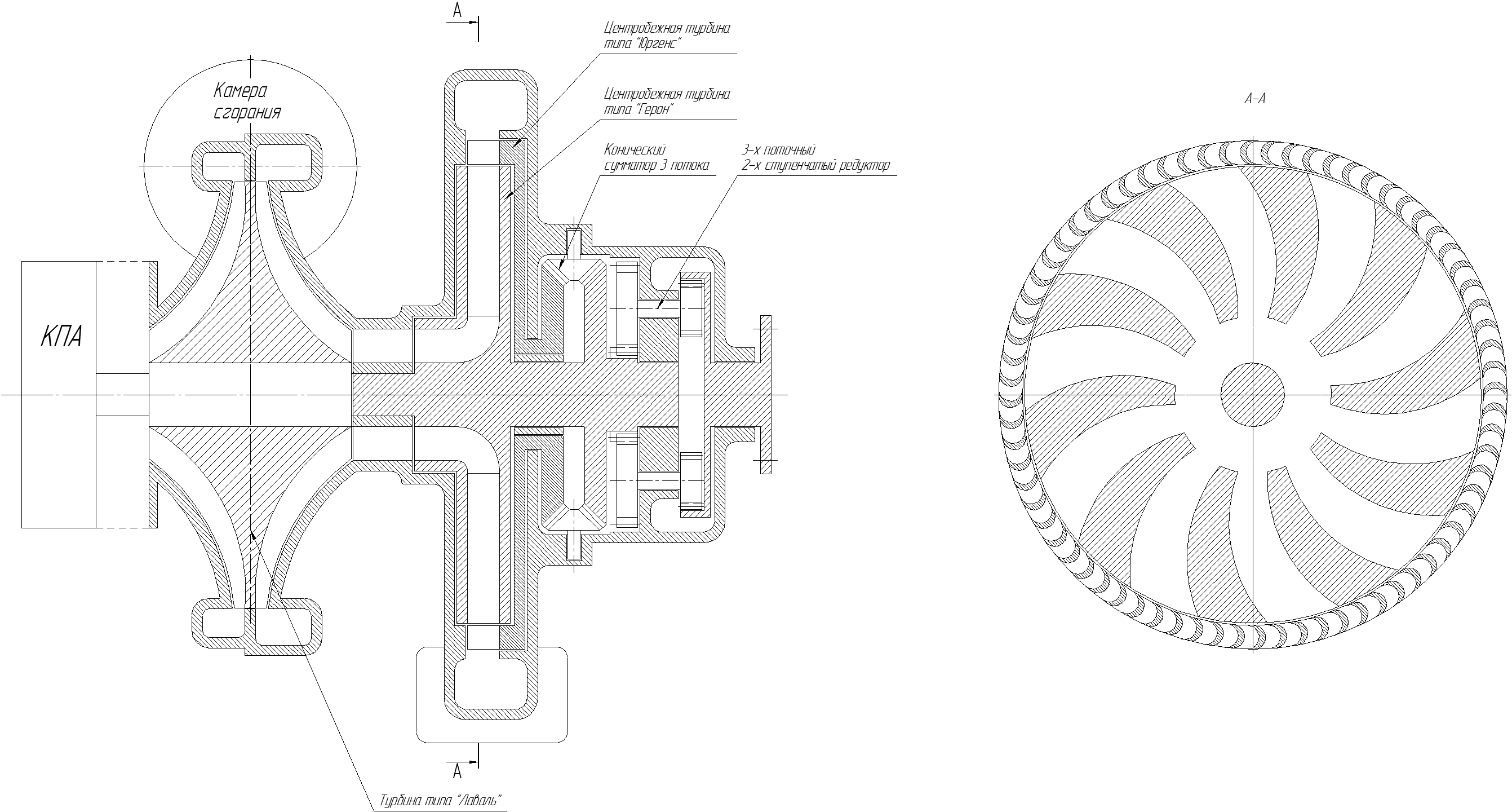

Владимир Александрович, сегодня нарисовал упрощённую схему турбовинтового двигателя малой мощности. Естественно профили турбин показаны условно. Ну это опять, мысли вслух, т.е. без какого либо продолжения. Лето, жарко, "крыша едет" и т.д и т.п.
       Алексей Геннадьевич, у меня по рисунку целый ряд принципиальных вопросов, но поскольку продолжения не намечается и "Лето, жарко, "крыша едет" и т.д и т.п.", то лучше не обсуждать тогда эту схему.
     Вообще я предполагал, что речь пойдет о турбинном узле для маломощного СПГГ, где будет показано, что при малых расходах турбина тоже может быть эффективной и с высоким КПД.

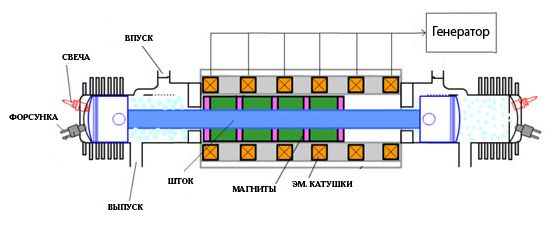

    19 КБ · Просмотры: 206
Нет, не то. То ли американец, то ли немец был на картинке.
Не могу вспомнить что набрал в гугле, просто в сети болтался, на СПГГ ничего не даёт.
Про Бларигана слышал, дико смотреть на его линейный генератор и схему движка. Его бы к нашим физикам в контакте, натыкали бы носом  🙂. Хотя, обратите внимание, у него подпоршневая продувка как у cloud, вот оттуда и частота циклов.
Чем больше диаметр цилиндра и ход поршня, тем меньше возможное максимальное число рабочих циклов.

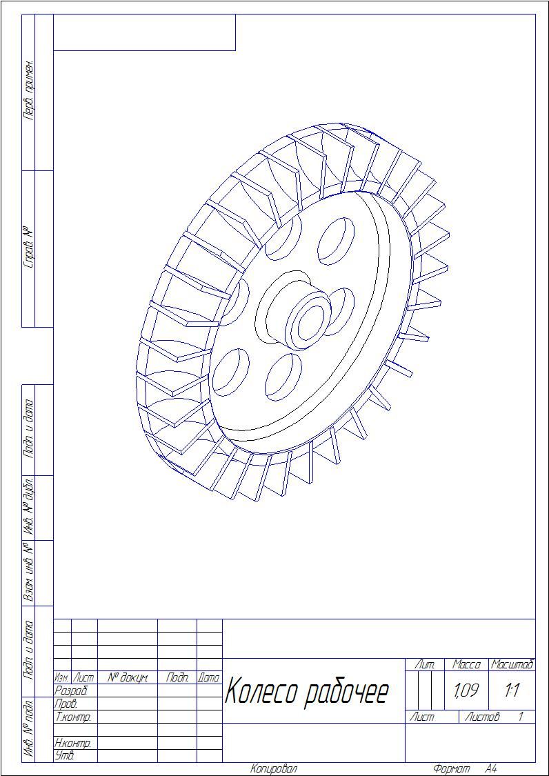

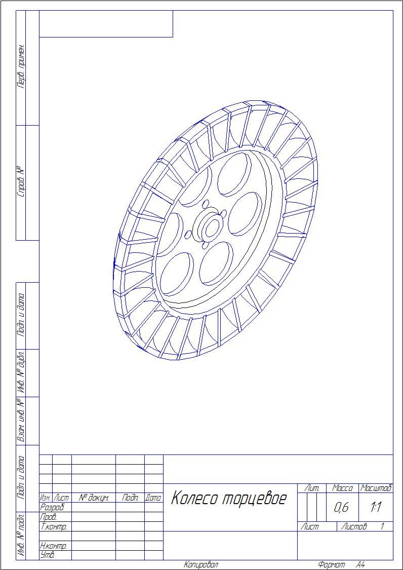

Владимир Александрович, эта картинка просто набросок, там вопросов на порядок больше чем ответов. А вот ваша последняя схема СПГГ так и просится в качестве генератора газов для вихревой турбины. В категории малых мощностей может оказаться неплохой вариант. КПД вихревой турбины не более 40%, пока. Суммарный КПД может быть на уровне обычной бензинки, а это уже неплохо. Следующее, температура генерируемых газов позволит использовать в качестве материала обычную нержавейку, а это удешевление. Максимальная частота вращения не выше 10000 об/мин, обычно 3000....6000. Вихревое колесо срабатывает большие перепады давлений, поэтому подобные турбины используются газовиками на ГРП. Сейчас размещу картинки с двумя типами колёс.
Картинки взял с соседней ветки где обсуждался КАС.
    114,5 КБ · Просмотры: 192
    115,7 КБ · Просмотры: 189
        Честно говоря, картинки вихревых турбин меня озадачили,т.к. форма противоречит законам газовой динамики.  Ковшовые профили расположены радиально. Если высоконапорный газ подается вдоль образующей ковшового профиля, то силы от изменения импульса количенства движения будут направлены вдоль оси вала и крутящий момент тогда равен 0. В то время как возникающие силы на колесе, должны располагаться в плоскости вращения по касательной к окружности. Чем большая составляющая сил приходится на плоскость вращения в направлении касательной к окружности, тем выше КПД турбины.
   Даже обычная активная турбина, где возможны несколько возвратных спиральных заходов скоростного газа в межлопаточный ковш и та реализует КПД 0,6-0,7.
   Что-то здесь не так. Может изображения турбин неправильные.
   Надо еще посмотреть как устроен сопловой аппарат и какие треугольники скоростей на входе и выходе строят для вихревых турбин их авторы или расчетчики. Тогда многое прояснится.
   Пока вид колес не позволяет мне сделать однозначные выводы.
