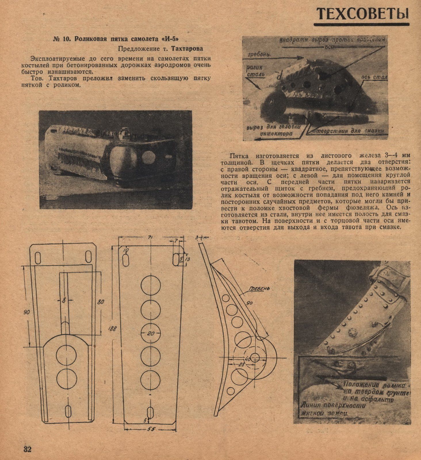

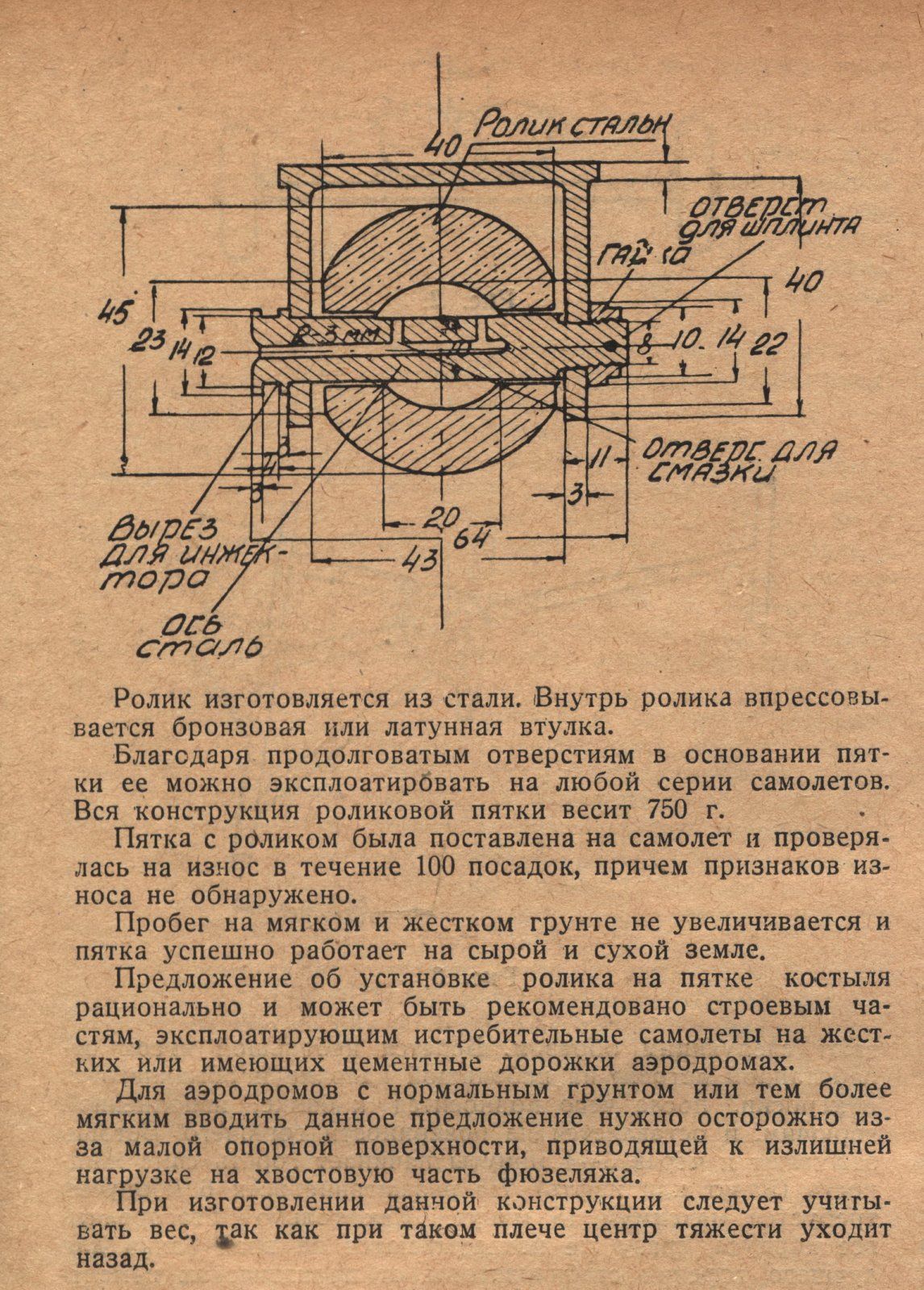

В журнале "Вестник воздушного флота" была такая рубрика как ТЕХСОВЕТЫ. Фрагменты из этой рубрики тут и будут публиковаться. Заметка "Замена центроплана на самолете Р-5". Ж-л "ВВФ"/1935 г.. №3, С.27.
