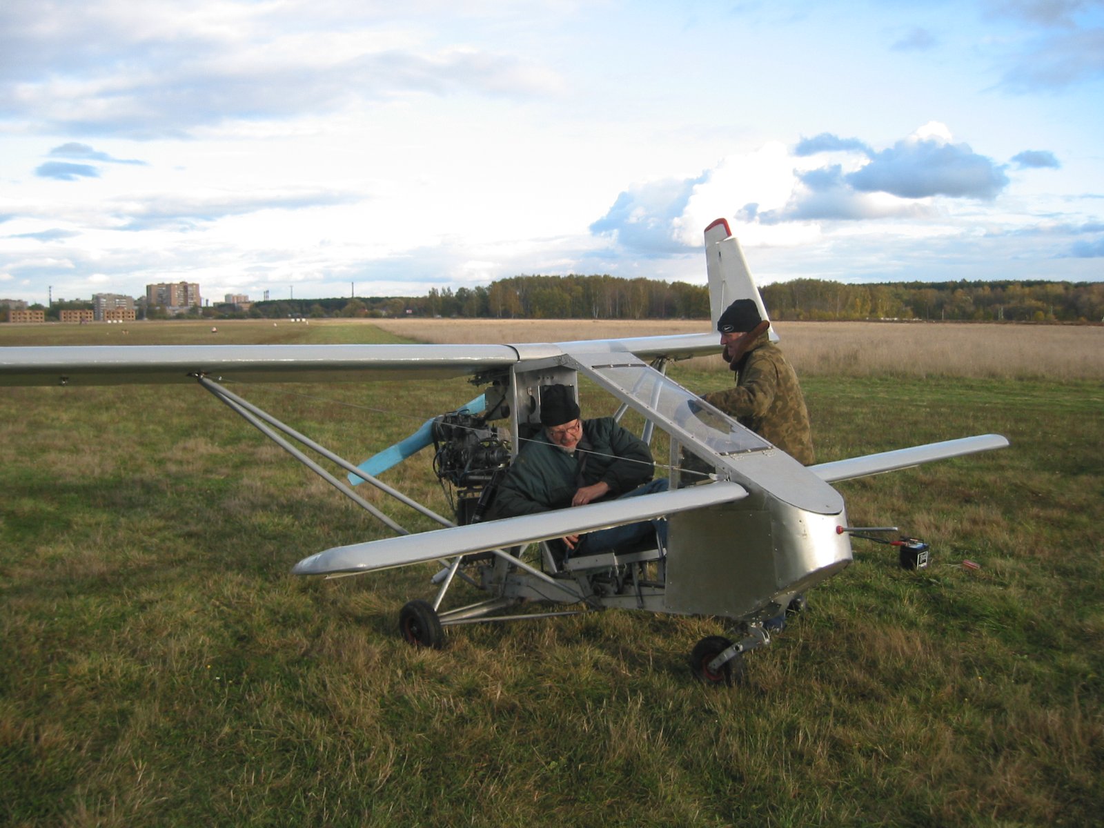

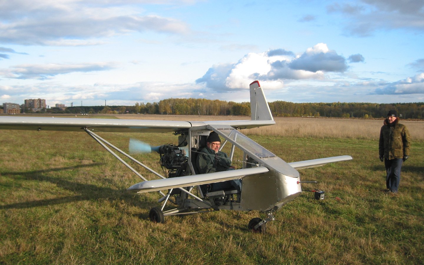

Когда-то построил себе вот тако аэроплан. Начал испытывать в Подольске, но дальше пробежек не пошло, закрыли аэродром и застроили его домами. В конструкцию задних крыльев надо было внести существенные изменения. Пришлось строить радиоуправляемую модель, чтоб для проверки расчетов. Модель летала не плохо. Из за отсутствия аэродромов или аэродромом, которые располагаются в 130 км от места обетания аэроплана, да и законы отложили актуальность этого вопроса.

Можно написать целый рассказ с подробностями, но это будет уж очень длинно.
Можно частями, постепенно. Я думаю, многим будет интересно узнать. Мне, к примеру, даже очень.
А в каком году подлетнули в Тушино на "брошке" ? И в чем показалось ухудшение по сравнению с КАИ-11.
Сейчас законы поменялись таким образом, что намного проще испытать и довести до ума ваш самолет, чем запустить радиоуправляемую модель в Москве или Московской области, т.к. все такие модели приравниваются к беспилотникам. А с ними сейчас строго.
У КАИ-11 качество 15, а у БРО-11 качество 10. Это очень даже чувствуется. Потом у брошки при взятии ручки на себя опускаются элероны и это влияет на тангаж. Когда в 1979 году я посетил аэродром в Тушино, то там работал техником Абрашин Юра, мой однокурсник ещё в Чертаново. Он мне и предложил пролететься на брошке. Когда я поднялся на высоту примерно 25 метров, это наверное как восьмой этаж, после отцепа я стал переводить планер в угол планирования. Вот тут и собака порылась. С отдачей ручки от себя опустились элероны, при этом тангаж сильно не поменялся. А мне по привычке нужно было изменить отношение капот горизонт. Когда я перевёл капот по отношению к горизонту как мне надо, то планер перешёл чуть ли не в пикирующий режим. Для меня это было в начале загадкой. Потом конечно ручку я все-таки прибрал на себя, сел нормально. На земле, кто наблюдал, Говорят волосы дыбом встали. Второй полет прошёл уже нормально. По сравнению с КАИ-11 в управлении мне показалось что брошка немного дубоватая. Да и летучесть не очень, сыплется. Потом на КАИ-11 стоял козырёк и особенно в зимний период не так ощущался ледяной поток в лицо. В общем на КАИ-11 приятнее лететь, мне так показалось, да и Абрашин Юра тоже такого же мнения был.
