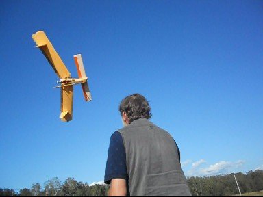

А аппарат этот изготовлен по схеме бесхвостка, по схеме утка с задним стреловидным крылом. С нагрузкой на крыло 50 кг/м2. Двигатель "Вихрь-30" с поликлиновым ремнём для редуктора. Тяга 80 кг. Полный вес аппарата 300 кг. Очень длинный разбег при такой мощности и нагрузке на крыло. Разгонялись до 75 км/час, а дальше начинались неровности. С колесом 350 это было очень ощутимо. А предполагаемая скорость при такой нагрузке должна быть 90 км/час. Было принято решение увеличить площадь главного несущего крыло с 5м2 до 8м2, но вначале проверить это на модели. Как и ожидалось, модель с размерами 1/4 в оригинале очень долго разбегалась и только в конце отрывалась то полосы, а вот с новым крылом таких проблем уже не было, взлетала с руки. Потом были уже наштампованы нервюры и бац, аэродром закрыли и застроили, вот такая аптека.
    15,3 КБ · Просмотры: 140
Интересная тема. Почему б не открыть отдельную тему про свою утку?!?!. Здесь её никто не увидит в этом омуте болтологии. Есть много вопросов, но здесь нет смысла развивать этот разговор.. Пожалуйста, откройте свою тему.! Люди будут благодарны.)
