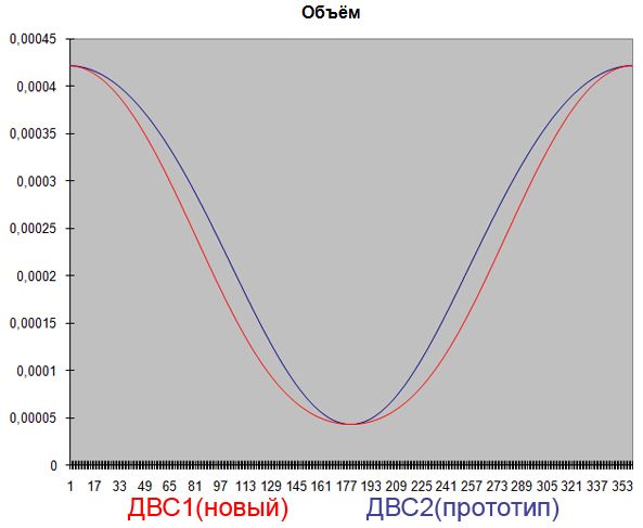

vi64 сказал(а):
...Но температура газов ДВС сильно зависит и от скорости нарастания объема при расширении. В Вашем случае она, кажется, выше "традиционной". Значит, спадание кривой замеренного давления диаграммы будет значительным в противовес эффекту уменьшенного теплоотвода. Диаграмма "похудеет" больше, нежели "потолстеет", - ее площадь уменьшится по сравнению с традиционным ДВС (и ср.инд.давление уменьшится, имхо)
Вы неправы в отношении изменения объёма, в ДВС1 он изменяется медленней. Вот сравнительная диаграмка изменения объёма от угла поворота КВ(НМТ - по краям "0" и "360"гр, ВМТ - в центре "180"гр). ДВСы, насколько возможно идентичны(объём, соотношения хода поршня и длины шатуна):

Может кто глянет, например, на график, мной ранее запощенный и выскажет квалифицированное мнение? :-/
