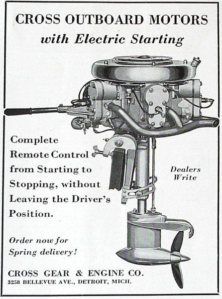

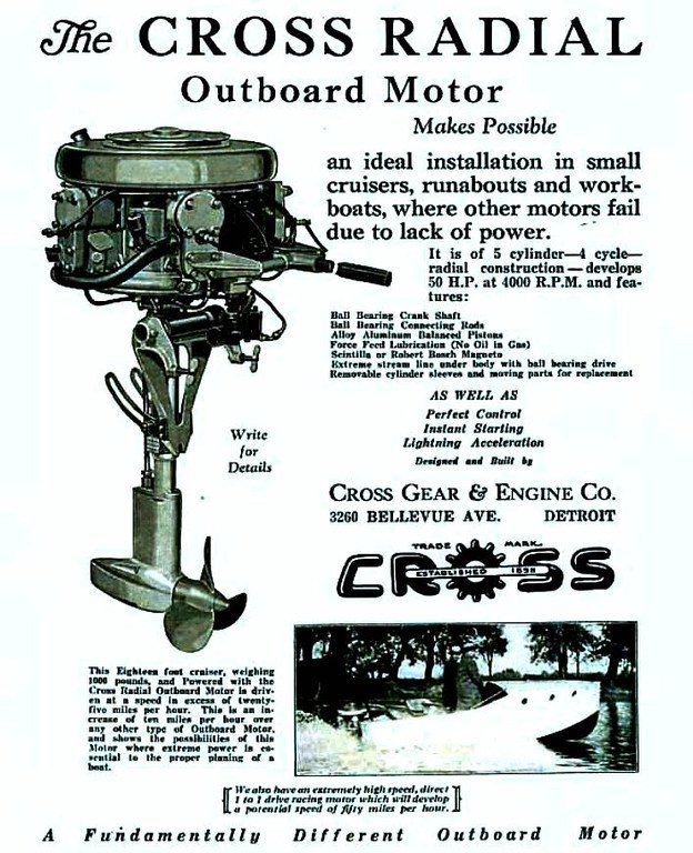

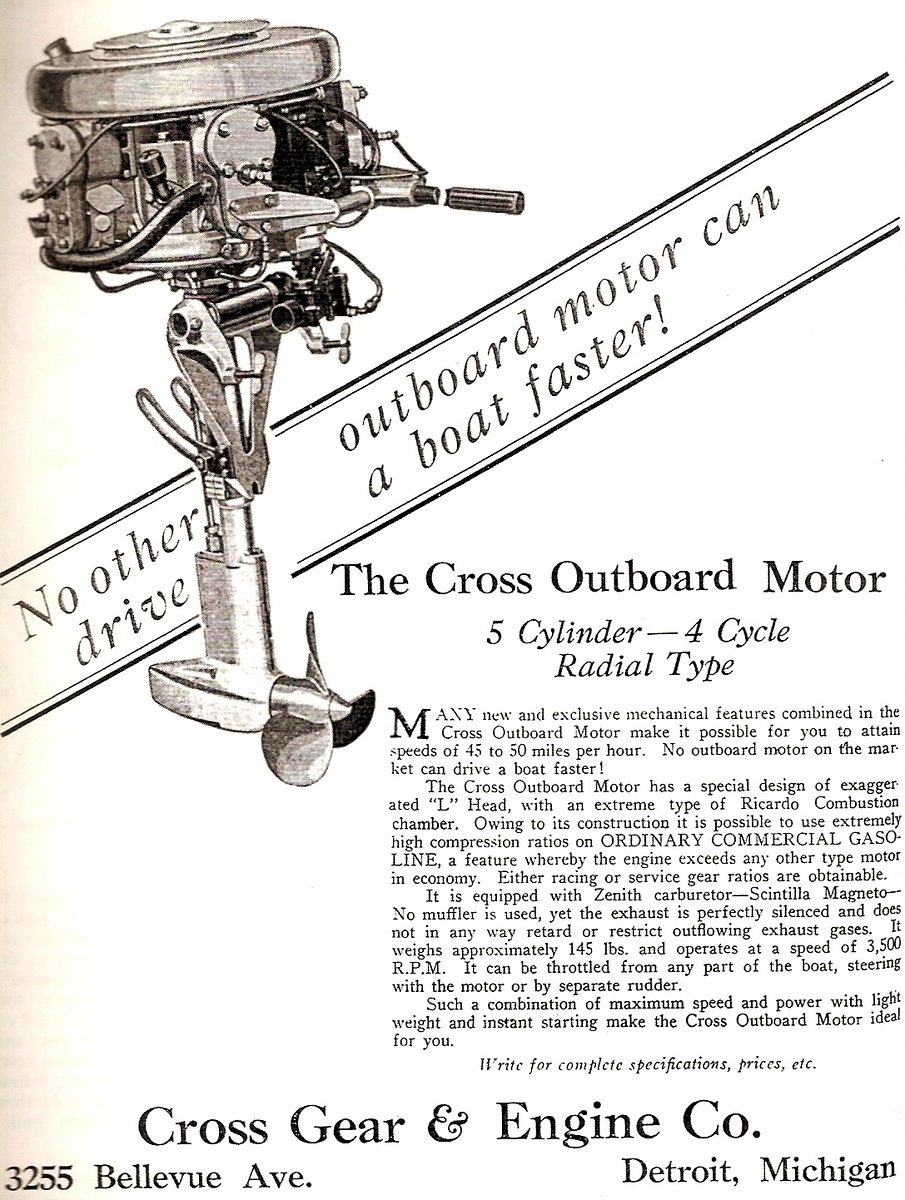

Попался на глаза старенький мотор. И очень заинтриговал вопрос - а как он может быть устроен?
Это 4Т мотор, но где прячутся клапана и почему свеча зажигания необычно расположена? Может кто встречался с подобными двигателями?

Дык это звездообразник. Инет говорит что в Котке, в музее такой есть. Звездообразный (Cross radial) лодочный мотор
Пяти цилиндровая звезда, нижнеклапанная, то бишь с L-камерой. Такую камеру имеет двигатель "Ритм-7" из Истры. Двигатель может работать на низкооктановом бензине, моторном и авиационном керосинах и на газовом конденсате. Так что ни каких чудес. Нижнеклапанные двигатели продолжают выпускать в качестве двигателей общего назначения в Японии, США и странах запада.
