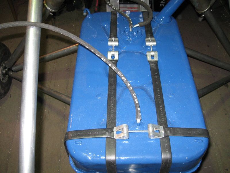

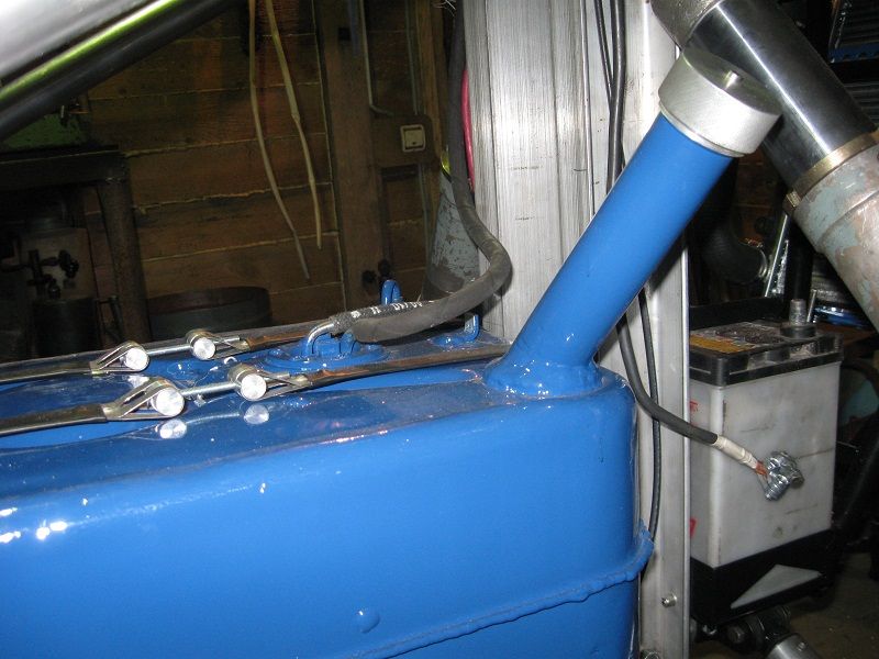

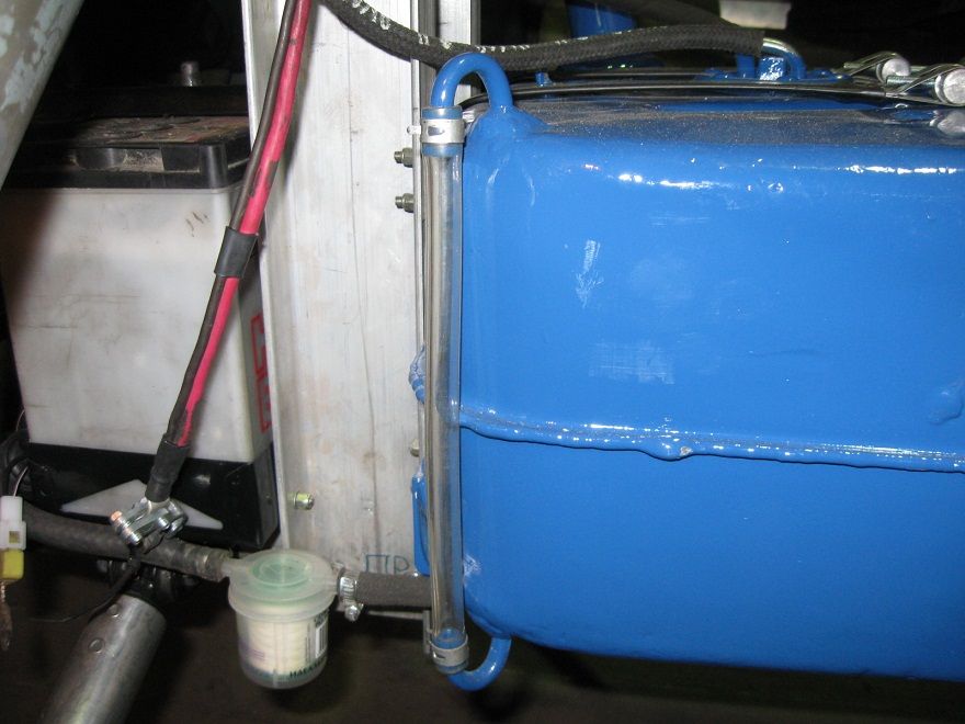

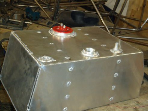

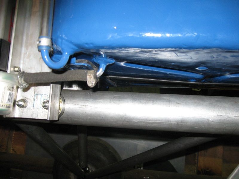

Спасибо, БОЛЬШОЙ! Именно такие фотки я и искал. Если можно, кинь схемку как ты там переборки укреплял в баке. И еще вопрос, два загнутых штуцера на нижнем снимке это для мерной трубки? И где такую канистру искать, в смысле где её применяли в народном или военном хозяйстве?

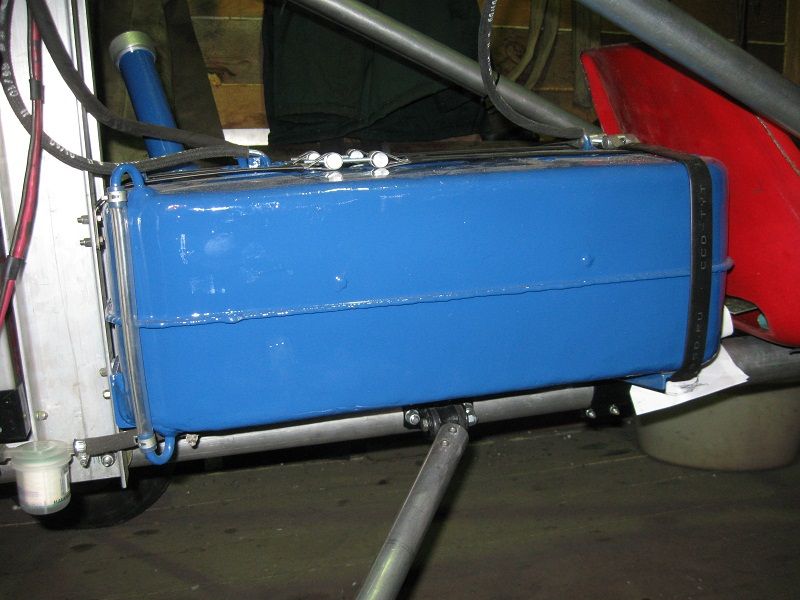

Начнём с самого простого: ПРИВЕТ ВСЕМ...  На снимках мой первый бак а также и моя  первая телега  собственного изготовления. Маленько раскажу о бензобаке, канистра такая для ГСМ   продаётся в магазинах хозторга. Покрайней мере я там покупал лет 10 назад (недумала негадала что ей прийдётся леткать). На первых снимках видно что она вся мятая из-за этого её пришлось по сварному шву располовинить, потом выпрямить и изготовить переборки. Следующее что я сделал это выточил отводы для измерения бензина,заборники бензина и проделал отверстие под датчик бензина от жигулей 4 модели. Правда пришлось маленько укоротить ножку поплавка - длинноват был. Потом приклепал перегородки в баке с помощью самовтягивающих алюминиевых клёпок. Ну и конечный этап это сварить две половинки бака вместе а также проварить все клёпки перегородок которыми были они приклёпаныи приварить отводики. И так у меня получился бак с визуальным и электрическим измерителем бензина, два заборника бензина один с верху а другой с низу. БЕнзобак я закрепил на дельте с помощью хомутов, на которые надел термоусадочную  трубку. Ну и конечный результат выкладываю на форуме

А еще лучше дать нормальные рекомендации. В плоском баке нужно вваривать в дно стакан, тогда и "летать в противоположную стороне не нужно будет"
Даже при минимальном остатке топлива и положении ЛА в стакане есть топливо. 😀

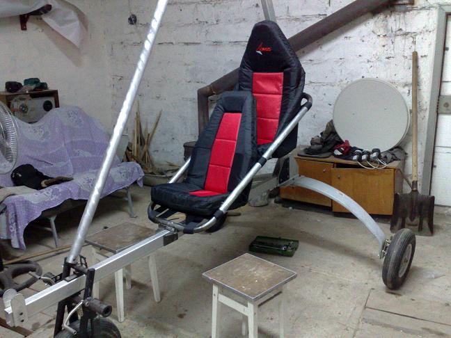

Вот фотка, извиняюсь за ракурс но другого под рукой нет. Какие будут предложения?

ну и как вы хотите крепить сорокалитровый бак из канистры  на нижнюю трубу я так понимаю. идеальный вариант подвесной цилиндрический на этуже трубу.
Такие вещи делаются элементарно. Изготавливается ложемент, который который крепится под вторым сиденьем на болтах к нижней хребтовой трубе. Кладётся бак на ложемент и притягивается ремнями.
Спасибо, Dagerotip! 🙂 Очень ценная ссылочка, обязательно изучу! Эта книга писалась поколением победителей, читать подобную литературу одно удовольствие ( наглядно, доступно, грамотно ). По креплению и расположению бака я с Вами целиком согласен, буду делать что-то вроде этого

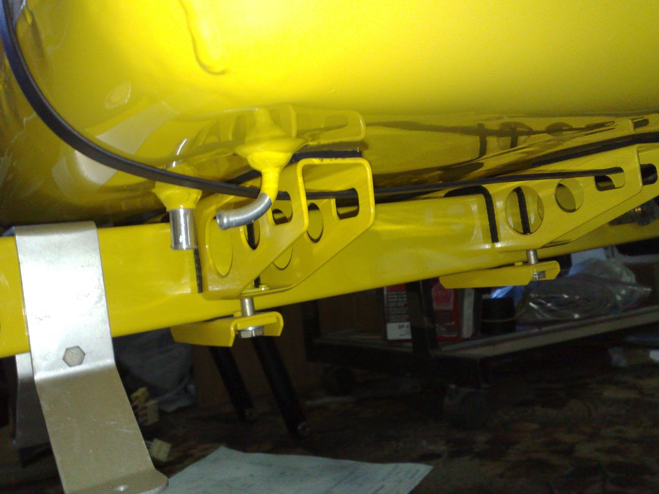

Мой друг по своим чертежам заказал у них (Антон-денис37) топливный бак. Получился вот такой:
    25,4 КБ · Просмотры: 164
index2.php
Та же канистра, но расположена поперек и заборник от японки прямо по центру. К сожалению сегодня глянул на требования к бензобаку при сертицификации обнаружил прокол это отсутствие отстойника -
4.2.8.1 Каждый топливный бак должен иметь отстойник со сливом, рабочая емкость которого при эксплуатации во всех нормальных положениях на земле и в полете должна быть не менее 0,1% емкости бака или 120 см3 в зависимости от того, какая из этих величин больше. Возможен также следующ;7^. альтернативный вариант:
- топливная система имеет отстойный резервуар или камеру, в которую происходит слив, емкостью 25 см3;
- выходное отверстие каждого топливного бака расположено так, что при нормальном стояночном положении ЕЭВС вода будет стекать из всех частей бака в отстойный резервуар или камеру;
- каждый заборник топливного бака должен быть сконструирован и расположен таким образом, чтобы содержимое отстойника не могло попасть в магистраль подачи топлива в двигатель.

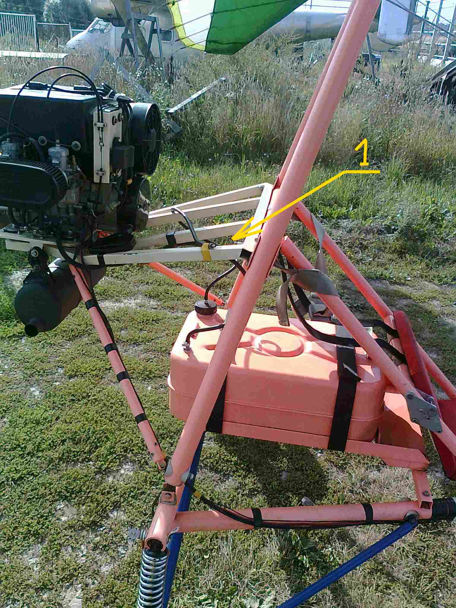

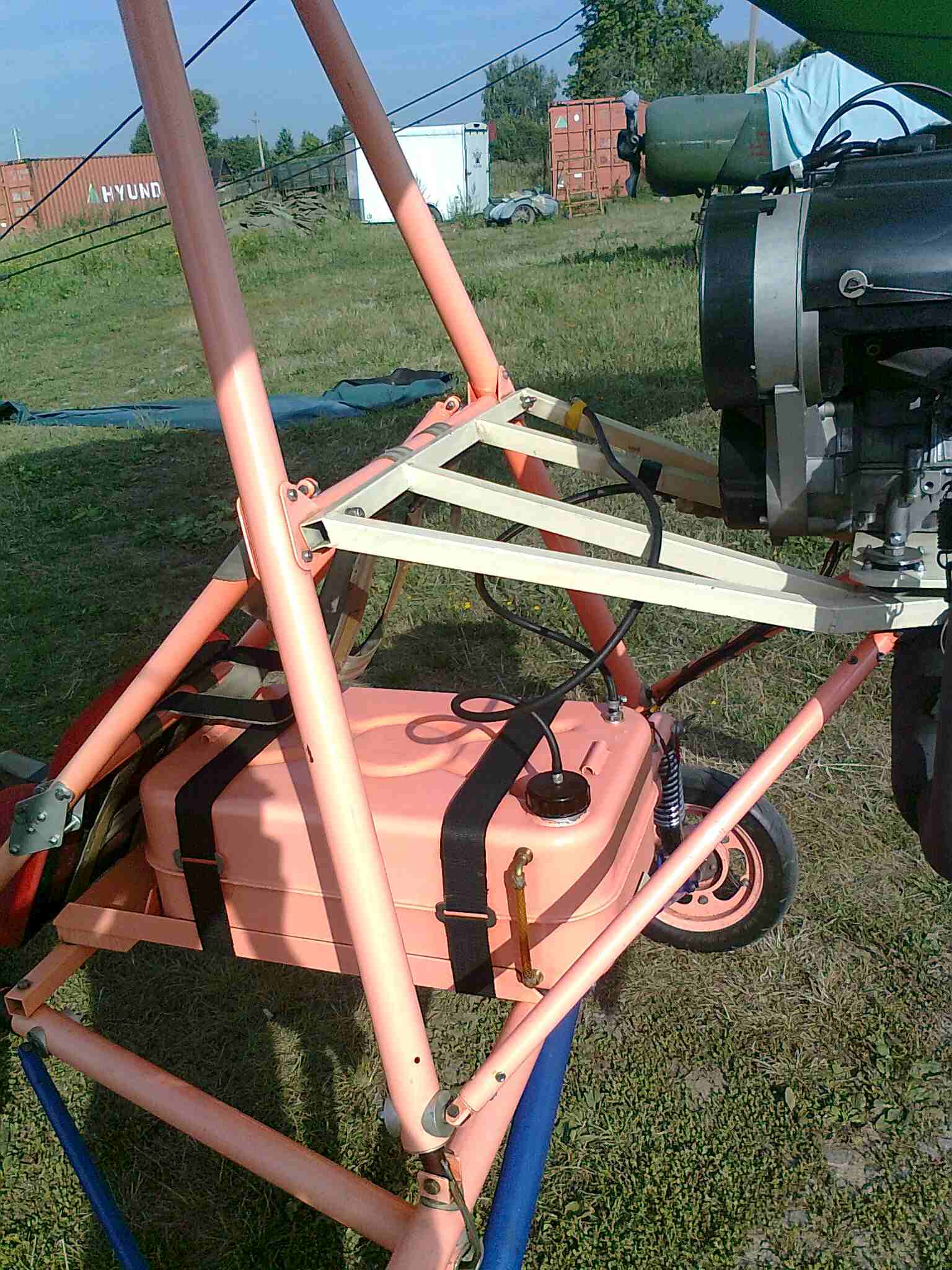

Может кому пригодится:
крепления бака, отказ от подкачивающей груши, праймеров и разного рода насосов, стартеров и аккумуляторов.
Бак – 40-ка литровая канистра лежит на ложементе из уголков и притянут самошитыми ремнями на липучках.
В заливной пробке бака дырка, в ней штуцер от штуцера шланг, в него я дую ротом (роз. 1)дабы наполнились поплавковые камеры карбов.
Летательный сезон у меня не закрывается, т.е. летаю и зимой и летом.
Так вот, процедура запуска такова:
1  Дую в бак, жду тридцать секунд
2  Дергаю за веревочку три раза
3  Включаю зажигание и дергаю за веревочку еще три раза летом  и четыре раза зимой.
После этих манипуляций мотор запускается.
Веревочка, за которую я дергаю, расположена штатно на моторе, и дергаю я ее левой рукой…
-- есть мнение, что:
1) ложемент, на котором стоит бак - лишний. Практика показывает, что подвески на ремнях именно для такого бака вполне достаточно. Кстати на "Поиске -06" этот бак на ура влезает поперек, в результате не торчит за заднюю трубу.
2) дергать за веревочку в полете (в приведенной на картинках конструкции) будет весьма затруднительно.
3) показометр будет отображать колебания биржевой цены на бананы в Гонолулу. Собственно такое его поведение относится ко всем неразгороженным бакам, большим в плане.
