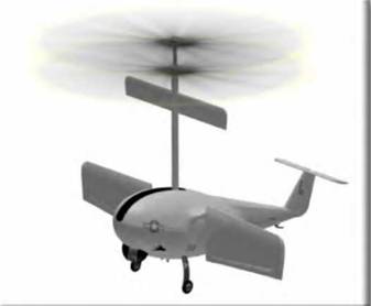

Тоже соглашусь с Вашим мнением, на основании истории Воут XF5U-1 «Скиммер» http://www.k2x2.info/transport_i_aviacija/amerikanskie_samolety_vertikalnogo_vzleta/p11.php
Вот выдержки из текста:
Проведенные в NASA исследования воздушных винтов показали, что может быть найдено компромиссное решение и может быть создан винт, получивший название «ненагруженный пропеллер», для которого можно получить достаточно высокий относительный КПД на режимах вертикального взлета и посадки и вместе с тем высокий КПД в горизонтальном полете (г| = 0,65 - 0,85) до скоростей, соответствующих числу М = 0,8. Было установлено, что в диапазоне скоростей полета от 0 до 400 км/ч изменения скорости вращения винтов не требуется, при увеличении скоростей от 400 до 640 км/ч желательно, а при скоростях более 640 км/ч - необходимо. Воздушные винты должны иметь шарнирное крепление лопастей, чтобы уменьшить напряжение в лопастях и изгибающие моменты.
Воздушные винты первоначально были установлены трехлопастные большого диаметра (Д=4,5 м), вынесенные вперед на длинных гондолах, расположенных па концах крыла (экспериментальный самолет V-173 тоже имел трехлопастные винты несколько большего диаметра). Позже были установлены специально разработанные для самолета четырехлопастные винты - «разгруженные пропеллеры»
Первый полет был совершен в январе 1947 г. (летчик-испытатель Бун Гай-тон). В последующих полетах была достигнута рекордная для того времени скорость - 811 км/ч на высоте 8800 м (летчик-испытатель Ричард Буровз).
...и это в 1947 году!

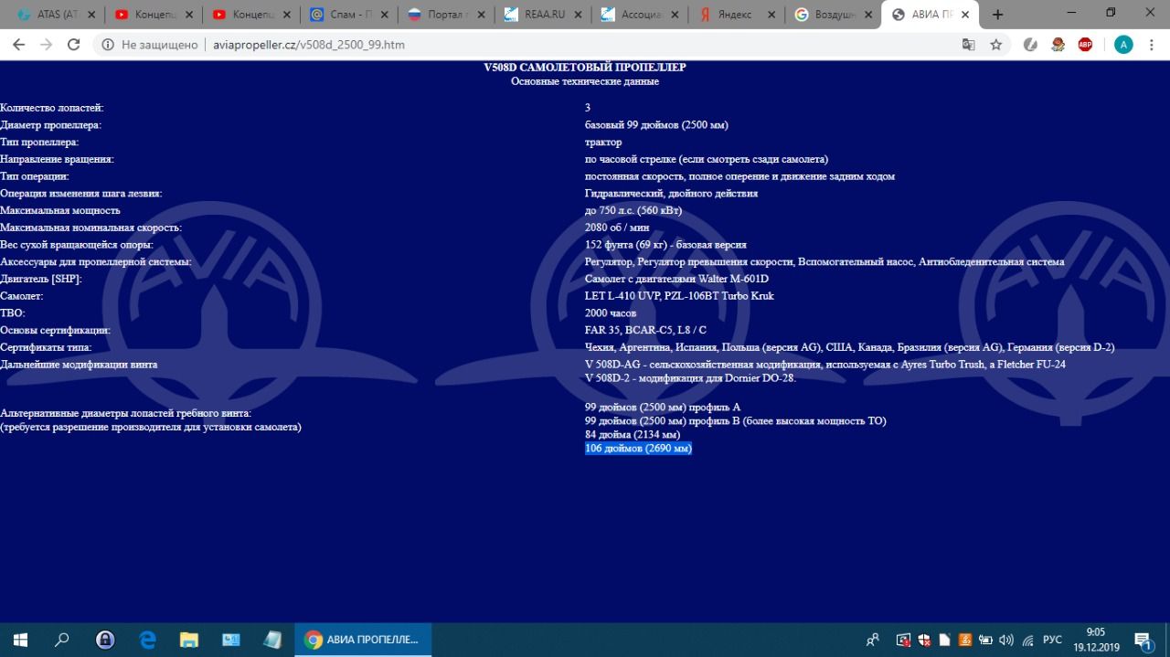

Ан-2 - 3.6м, у 301 был 2.5 от 410,(V508), сейчас ставят 2.8 (не знаю, что за винт)
V-508 Чехи для "сельхоз трактора"  делают винт 2,69
(Вот Вам бы на Вашу турбовильгу... самолет бы стал с вертикальным взлетом..)
Значит редуктор М-601 В,D с таким винтом могут работать.
Ну а Технорегион пошел еще дальше, 2,8 на сколько мне известно собственного изготовления, испытания пройдены, характеристики самолета конечно же улучшились...

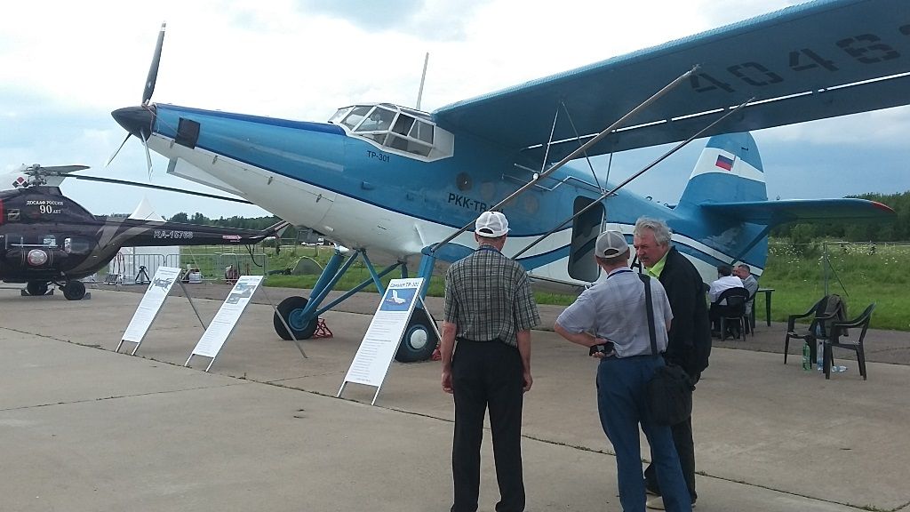

Увеличить Ф винта надоумили сами чехи. Они дали для пробы на МАКС-2017 лопасти Ф2.69м. Но цена их 1.5млн.руб. Вот и попробовали сделать свои в 10 раз дешевле. Профиль у них совпадает с профилем Ф1 ЦАГИ 1935 г.разработки. А дальше дело техники: 3Д модель-4х координатный ЧПУ фрезер. Понты, что разработка-производство винтов надо институты-заводы. Все разработано 100 лет назад. Бери и делай.
Месяц назад облетывали: родные лопасти Ф2.5м 180 сек до набора 1000м, а удлиненные Ф2.8м 150 сек.

Спасибо. Тяга винта V-508 с двигателем М601В (если правильно помню) 1700 кг. Так что ТурбоВильга и так должна «висеть» на винте)). А поскольку диаметр родного винта 2.6 метра, можно экспериментировать.
Надо будет попросить у borissg три увеличенные лопасти на пробу)))

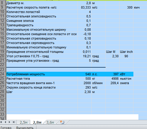

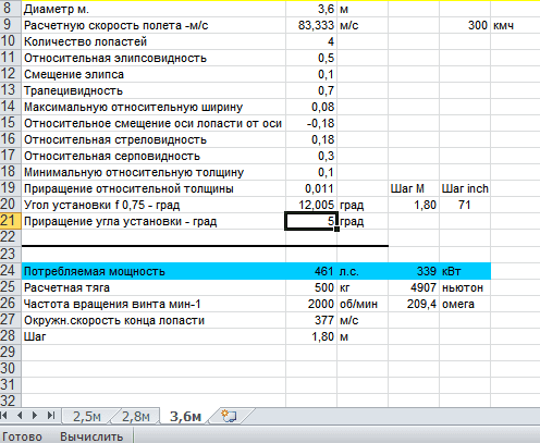

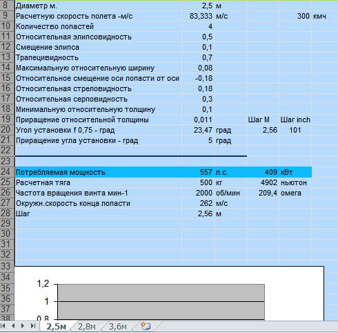

Посчитал:
Расчетная скорость 300кмч
Расчетная тяга 500кг
Потребная мощность
винт Д2,5м. N=557лс
винт Д2,8м. N=540лс
винт Д3,6м. N=461лс
скрины в файлах
Если по крайним точкам- то при винте 2,5м для гп на 300кмч требуется на 20,8% большая мощность и соответственно расход топлива....

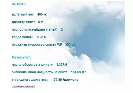

Электронный калькулятор выдал следующее:
    24,7 КБ · Просмотры: 230

винт Д2,5м. N=557лс
винт Д2,8м. N=540лс
Значит, увеличение винта с 2.5 на 2.8 метра даёт снижение потребной мощности всего на 3%? И, соответственно, такое же увеличение тяги?
Или это верно только для такого режима?
Не посчитаете то же для скорости 150 например, для наглядности? Будте так любезны...
