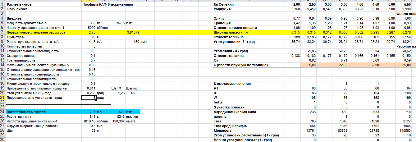

Привожу скрин одной таблички- что в экран влазит. Там немного видно рабочие углы атаки по сечениям...
ну и что получилось на 150кмч
Винт 2,5м, N-750лс, Тяга 841кг
далее на той же тяге:
Винт 2,8м, 729лс
Винт 3,6м, 707лс

Посчитал:
Расчетная скорость 300кмч
Расчетная тяга 500кг
Потребная мощность
винт Д2,5м. N=557лс
винт Д2,8м. N=540лс
винт Д3,6м. N=461лс
это приведенный ранее расчет для 4х лопастного винта при 2000 об мин на 300кмч
а теперь для сравнения трехлопастный из предыдущего поста на примерно 1800 на той же скорости 300
2,5- 554лс
2,8- 548лс
3,6- 487лс
