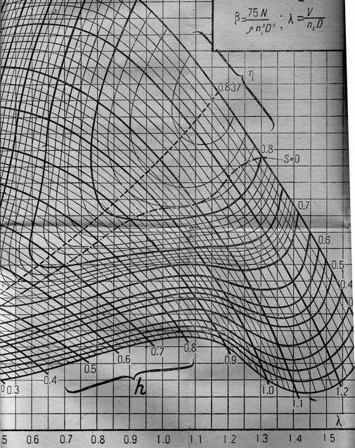

А вы рассматриваете термин "вырождение винта" только на режиме стопа? Оригинально!
С чего это вы взяли? КПД может стать  равным 0 и на большой скорости, правда самолёт на этот режим может выйти только в снижении или в пикировании. А вот начало вырождения, характеризующееся заметным снижением КПД, можно легко "поймать" и в наборе высоты.
Вот по данной диаграмме например, ВФШ с h=1 начинает вырождаться при коэффициенте скорости Л=0,92 , а при 1,32 его КПД обратится в 0.
Тогда попробуйте ответить, почему "виномоторные" ГРАЖДАНСКИЕ самолёты в массе своей так и "не научились" летать на скоростях более 700 км/час...
Всё дело в нагрузке на мощность. Так у Локхид "Супер Констеллейшн" она = 4,7 кг/л.с. , у Ил-18=3,76 кг/л.с., а у Ту-114 =3,36 кг/л.с.+ нюансы аэродинамики.

Мы с вами термин "вырождение воздушного винта" рассматриваем с разных углов. Я - с точки зрения целесообразности его применения и экономики эксплуатации самолёта. А вы?
