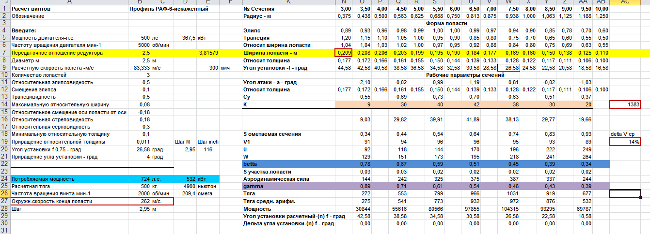

Скрины:
    33,4 КБ · Просмотры: 252
    33,2 КБ · Просмотры: 248
    32,1 КБ · Просмотры: 240

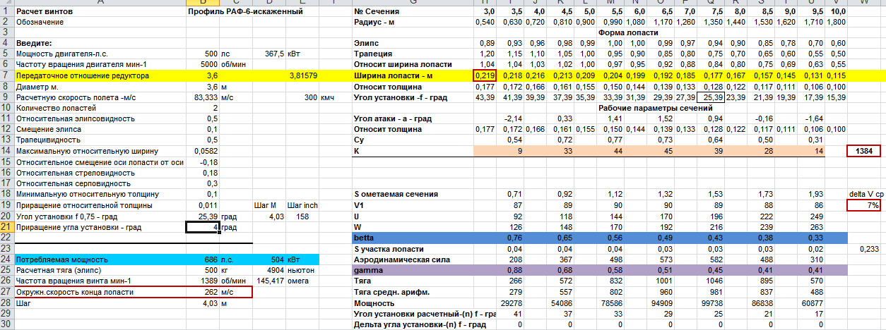

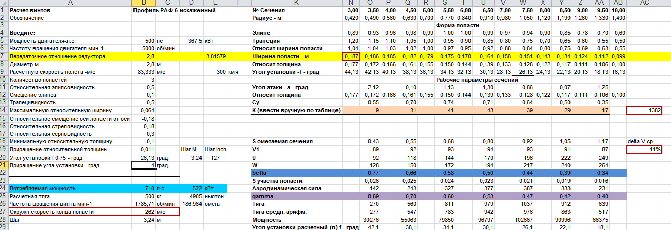

Что не указал и что крайне важно- на винте д3,6 пришлось оставить всего 2 лопасти шириной 219мм- иначе качество получалось сильно низким и винт требовал большей мощности чем винт меньшего диаметра-
вспомним что на Ан-2 4 лопасти шириной 245мм и 300 он не летит никогда...

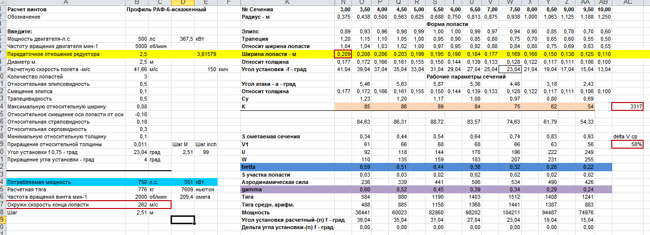

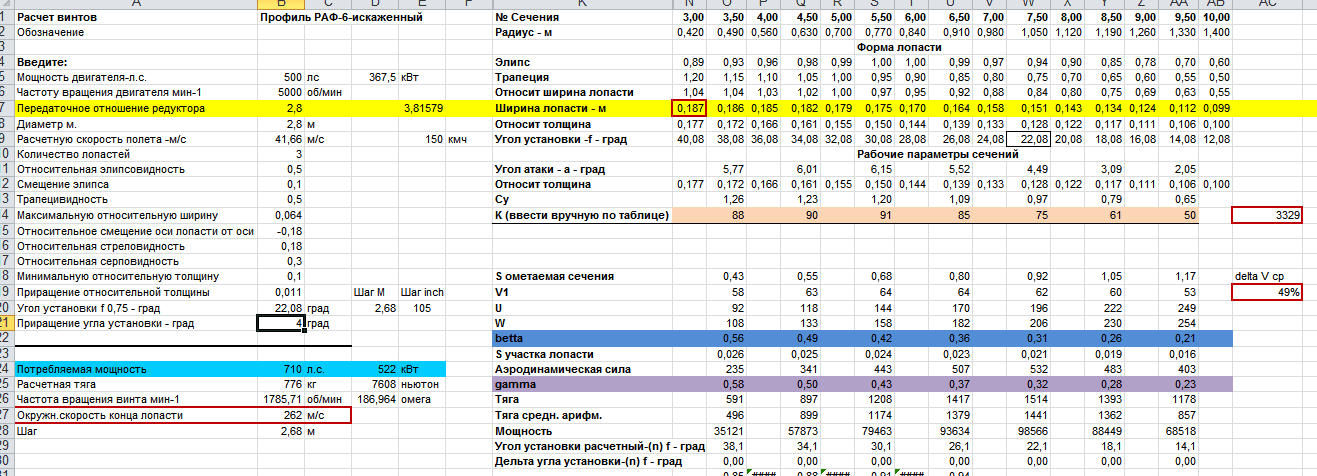

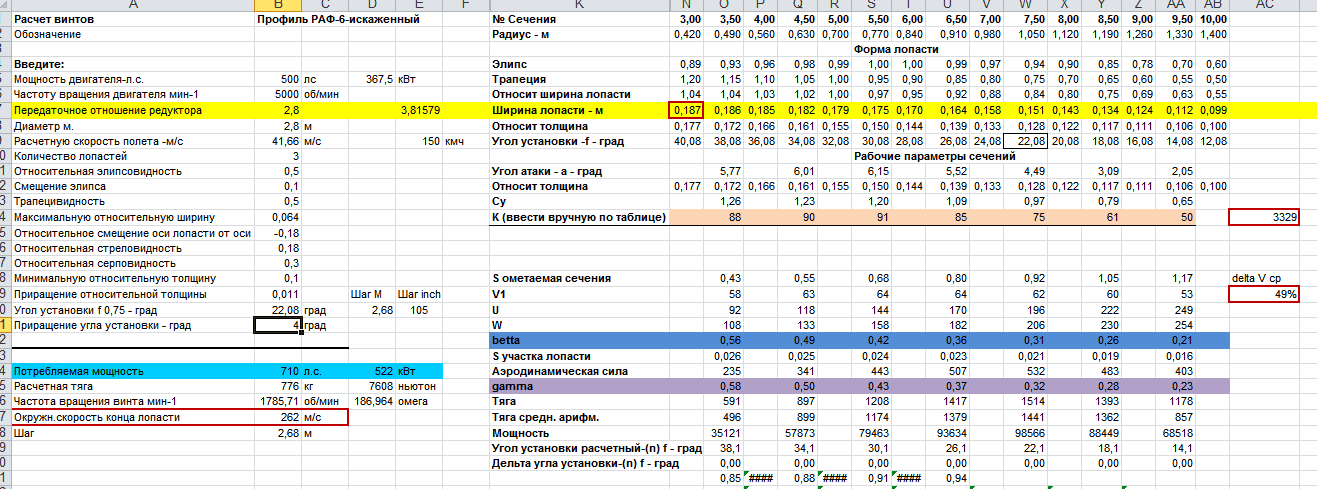

теперь те же самые винты но на скорости 15кмч. меняется только угол установки и ничего более. Те как на настоящем ВИШе.
вначале определяется тяга винта д2,5 при 750лс
а потом определяется мощность потребная что бы выдать эту тягу винтами большего диаметра.
получилось 776кг
д2,8- 710лс
д3,6- 639лс

В общем что получилось- разумеется теория не подкачала и винты бОльшего диаметра более выгодны на всех скоростях.
Но чем больше винт- тем в более узкий набор параметров нужно попасть.
Во первых линейная скорость конца лопасти. Даже при винте всего д2,5 на 2000 обмин линейная скорость конца лопасти составляет 262мс- а по мурзилкам вроде Кривокрысенко это уже много. Те если хотим диаметр больше- то увеличение редукции обязательно.
Во вторых нужны узкие лопасти. Даже при двухлопастном винте нужна лопасть на 26мм уже чем на Ан-2.
Но 2х лопастный не приемлем для гражданской технике по вибрациям. По хорошему нужно 4 лопасти, а минимум 3 с пропорциональным заужением. Можно ли при Ан-2шном диаметре сделать лопасть с хордой 150мм? очень сомневаюсь...
В общем при увеличении диаметра винта сверх какого то предела возникают труднопреодолимые технические проблемы...
Поэтому несмотря на доказанное теоретическое преимущества- берега надо из вида не терять...
и за это полбутылки Алеху... 😉

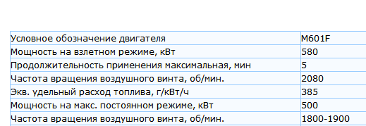

Напомните взлетные обороты винтов указанных самолетов...
