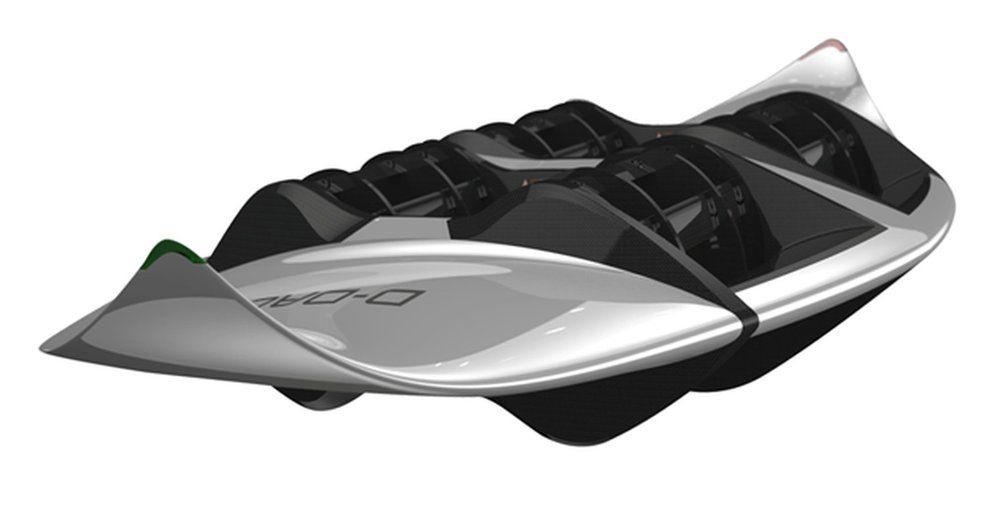

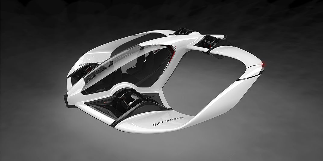

На следующем этапе ждем "зверя" с приставкой -МОТО...
Потрясающая безграмотность мечтателей.
Ну совсем не вяжутся цифры их хотелок.
Потребление 18 л/час.
Взлетный вес 600 кг.
Скорость 200 км/час.
Прикинул суммарную площадь ометания трех роторов. Это примерно 6 квадратных метров, что эквивалентно диаметру несущего винта менее 2,7 метров.
Для такого несущего винта потребуется двигатель с мощностью не менее 400 л.с.
Так что 18 литрами в час не обойтись.
