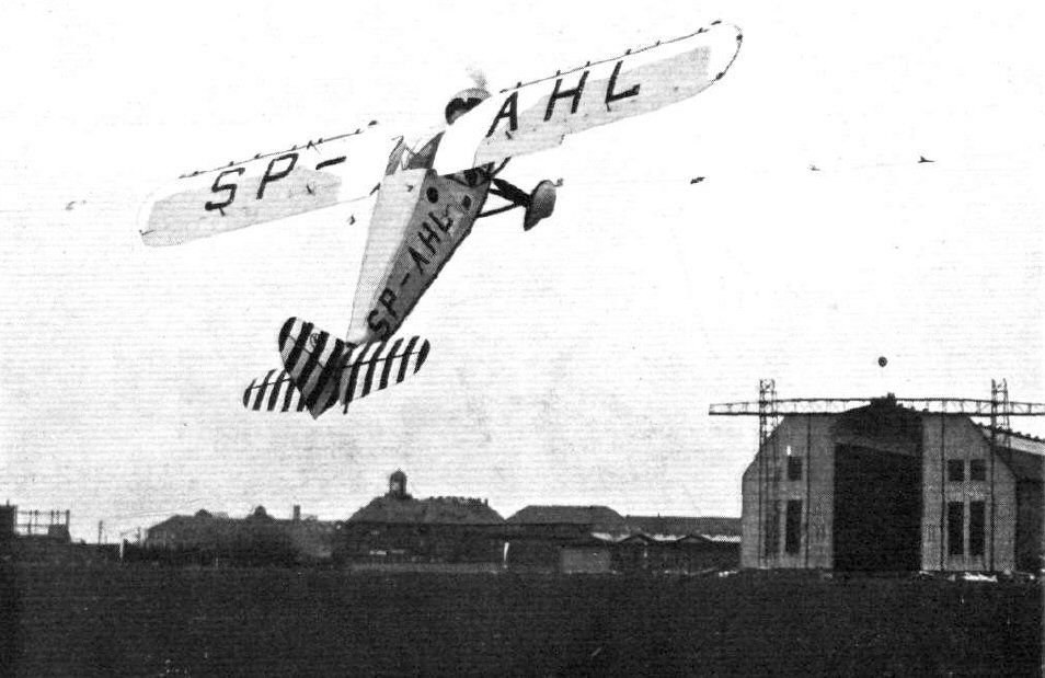

В начале 30-х гг, в Европе проводились соревнования туристических самолётов "Challenge-193Х", и среди их победителей, с самого начала были лишь монопланы. Эти соревнования включали как упражнения по короткому взлёту (см. фото RWD-6), так и авиаралли. А у нас-да, У-2 основной лёгкий самолёт в те годы, на все случаи жизни. 🙂

Мне кажется что все эти соревнования - пустышка...
Для полноты картины в условиях соревнований не хватает фиксированой нагрузки , скажем 500 кг
И итоги тогда заиграют новыми красками)
Ну я так как в теме, там запредельная форсировка двигателя, обычно с со спортивных мотоциклов, стартовая тяга больше веса самолёта

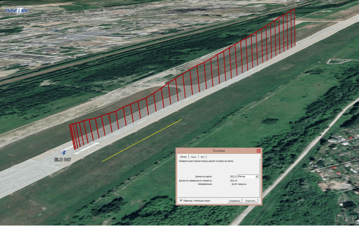

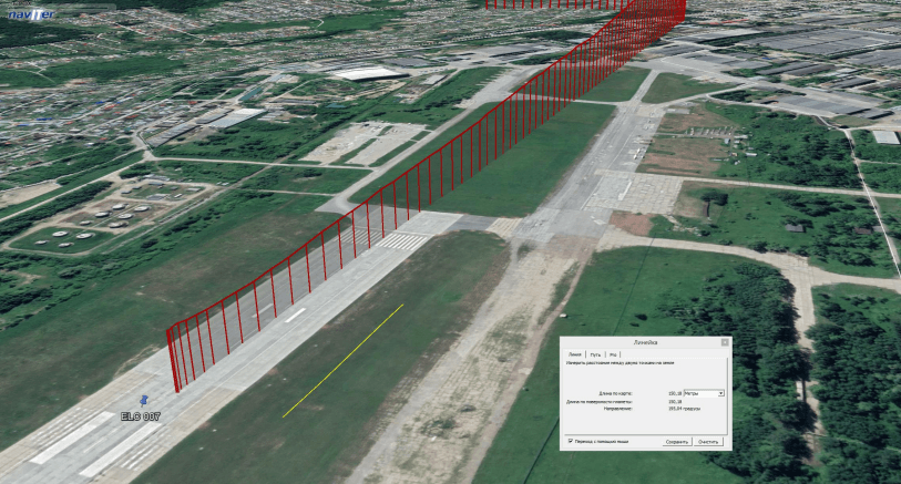

Кстати, ЛМС-901 пустой взлетел где то со 150 метров разбега, точнее трудно, с поправками на ветер, но если его догрузить до 4800 кг максимального взлётного веса то это уже будет километр ВПП
Для ЛМС-901 тоже желательно ТРЕ331 мощностью 1100 л.с., GE H-80 слабоват для 4800 кг взлетного, да ещё и моноплан, а ВК-800 это и вовсе будет катастрофа, из отечественных для него только ТВД-20

Нет. На этих соревнованиях показывали максимум технически возможного на тот момент. И была применена механизация крыла, которая на серийных машинах ещё и не снилась. Повторюсь, начиная со 2-х состязаний, бипланы уже ни на что не претендовали. Насчёт нагрузки-там должен был быть экипаж из 2-х чел., насколько помню...

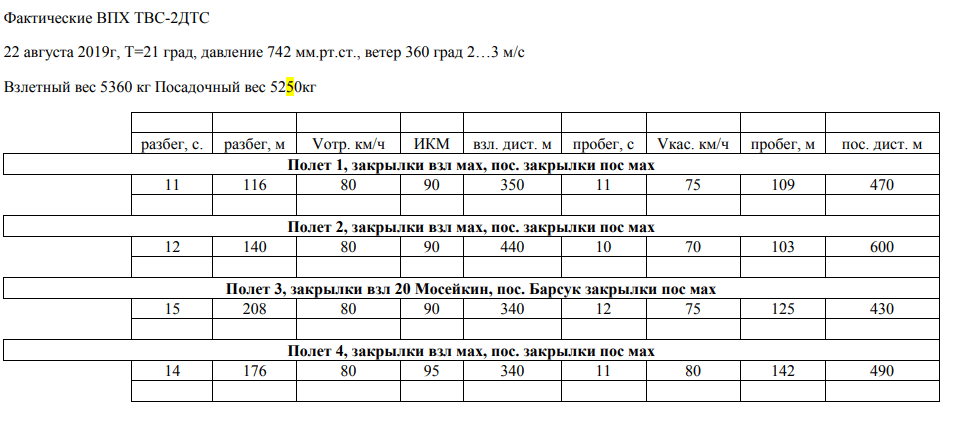

Не возьмусь судить, насколько правильно выбрана геометрия крыльев у ТВС-2ДТС, но вот данные из приложенных файлов, говорят о том, что выигрышные комбинации у исследователей имели совершенно непривычный вид. В СибНИА вполне могли свои открытия в области аэродинамики сделать. 🙂
В реальной жизни, ампутация нижнего крыла Ан-2 в варианте Т-101 не привела ни к уменьшению полезной нагрузки, ни к заметному ухудшению ВПХ.
Приведённые на стр.2 данные СибНИА показывают, что моноплан имеет существенно большие Су мах, что объективно создаёт предпосылки для лучших
