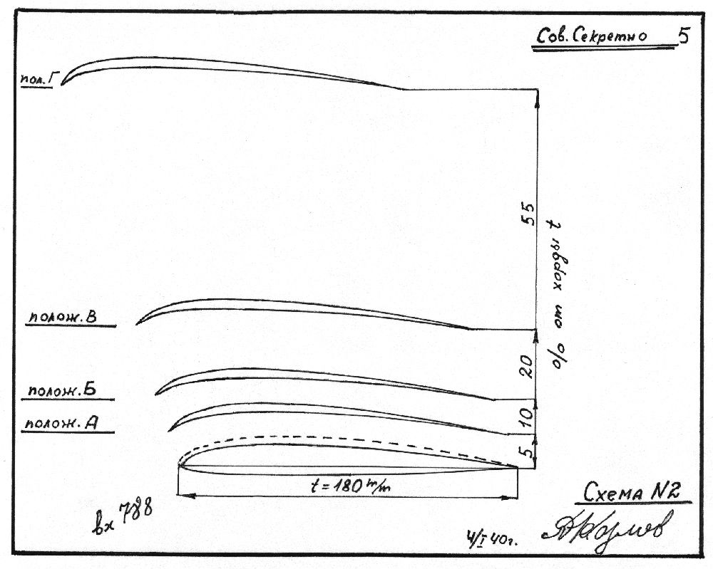

Не возьмусь судить, насколько правильно выбрана геометрия крыльев у ТВС-2ДТС, но вот данные из приложенных файлов, говорят о том, что выигрышные комбинации у исследователей имели совершенно непривычный вид. В СибНИА вполне могли свои открытия в области аэродинамики сделать. 🙂
