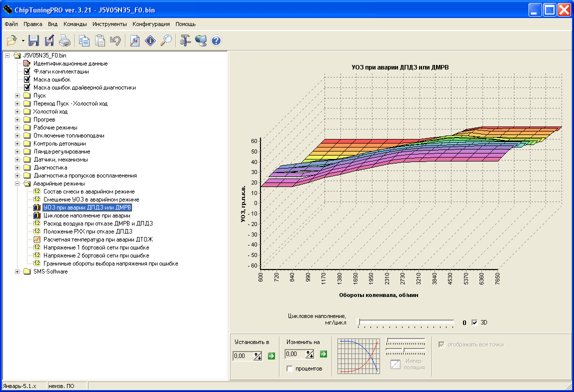

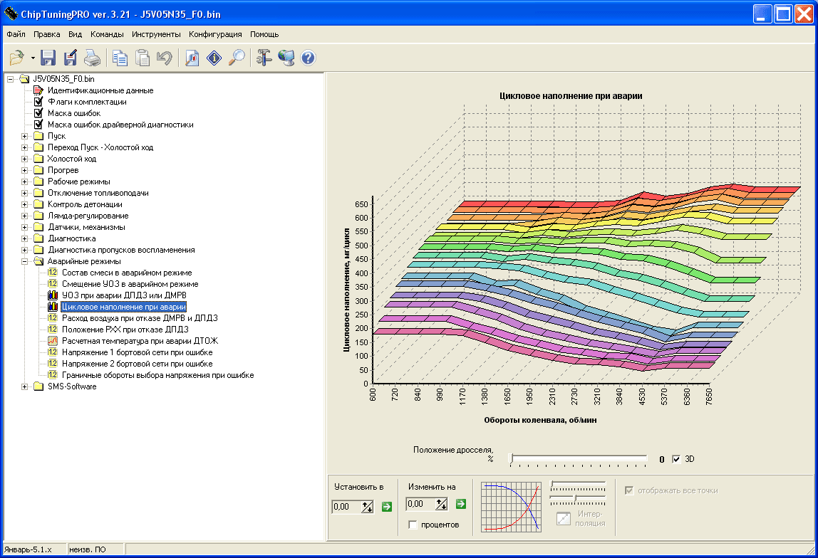

Единственный датчик, без которого не работает ВАЗовский инжектор это датчик коленвала. Без расходомера все замечательно работает по авариыным таблицам, тоже и при аварии датчика дросселя. Про температуру - молчу тем более.
Собственно вот, самая что ни наесть штатная прошивка:
