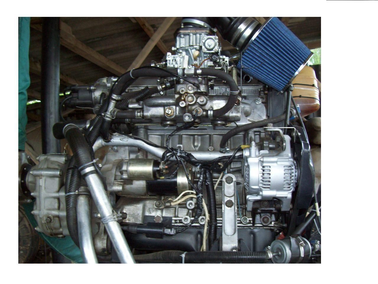

Сузуки Ж-15 96 л.с.
Средняя стоимость с учётом пересылки из Владивостока около 30 тыс.р.
Мне достался на много дешевле.Редуктор 20 тыс. Выхлопная 7 тыс. Впускной под карб 2 тыс. Карбюратор 07ВАЗ 4,5 тыс.Трамблёр под карб 1тыс.
Вес СУ около 100 кг.
Расход меньше 8 литров в час .
Налёт за год 150 часов, ни каких нареканий.
    164,2 КБ · Просмотры: 160
Всё электрооборудование на фото.
Чем оно сложнее ВАЗовского?
И сам мотор чем отличается, что его проблема перебрать при необходимости?

Сузуки Ж-15 96 л.с.
Средняя стоимость с учётом пересылки из Владивостока около 30 тыс.р. Мне достался на много дешевле.
Редуктор 20 тыс.
Выхлопная 7 тыс.
Сергей (Кикимор_бобр), Вы обратили внимание, что Сузуки комплектуют семёрочным карбюратором ВАЗ?

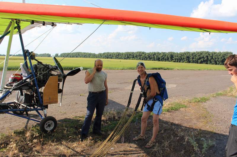

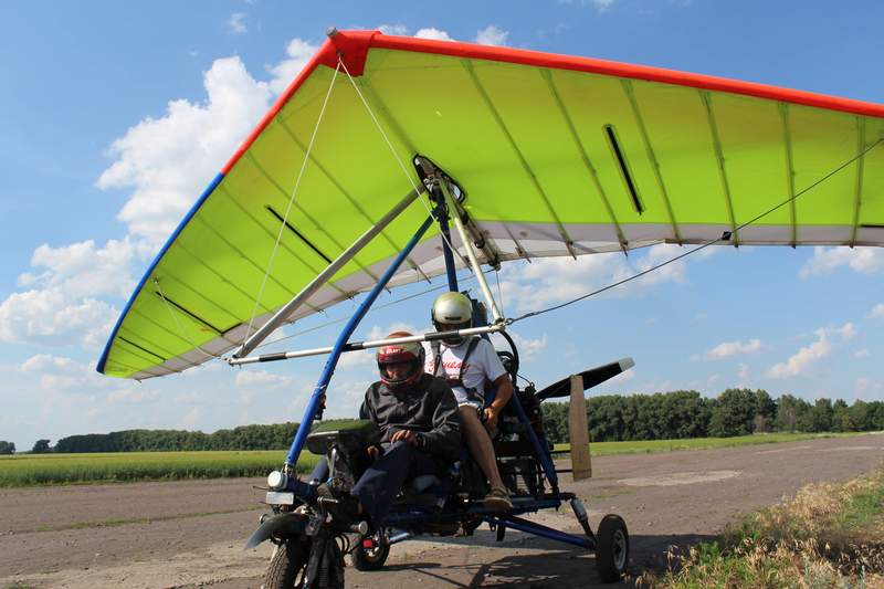

Сегодня облетал новый винт. Бросал бодрых парашютистов. Всё хорошо. Новый бензонасос бензонасосит хорошо. Никаких сбоев, чихов, пыхов. Крыло летит просто на ура. Время 4 дня, жара больше 30, термичка существительная, а крыло летит себе и летит.
А насчёт тюнинга мотора, я согласен со всеми доводами. Надо мощность добавлять или другой мотор в смысле ВАЗовский, но более мощный. Но это в перспективе, т.к. нехватка красивых бумажек.
