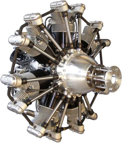

Rotec R2800, вот именно и стоит 16 500 евро или по нашему - 660 000 рублей
    38,5 КБ · Просмотры: 133
Можно не то что на Вазе насос менять через 100 часов налета, а сразу весь двигатель за такие деньги. Это две Калины получается, а ведь за такие деньги можно весь самолет построить плюс на новой машине ездить 😉
