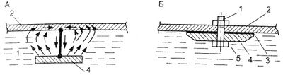

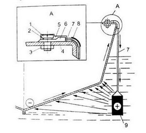

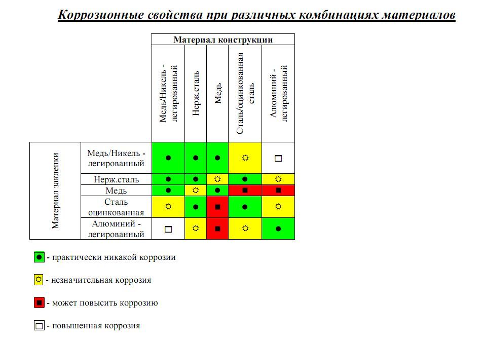

Лодки в море из АМГ и Д16 в море используют, но применяют протектирование, спец. накладки из магния("жертвенный анод) крепят болтами к корпусу лодки или опускают в воду на стоянке. Магний разрушается, сохраняя основной материал корпуса.Таки АМГ довольно стойкий к коррозии. Не даром лодки на море используют из этого сплава.. Вот Д16Т этим больше страдает. Ну а нержа, она и в Африке нержа 😀 Хотя заклепки надо подбирать, из сплава максимально близкого по составу. Для исключения той самой пары.
