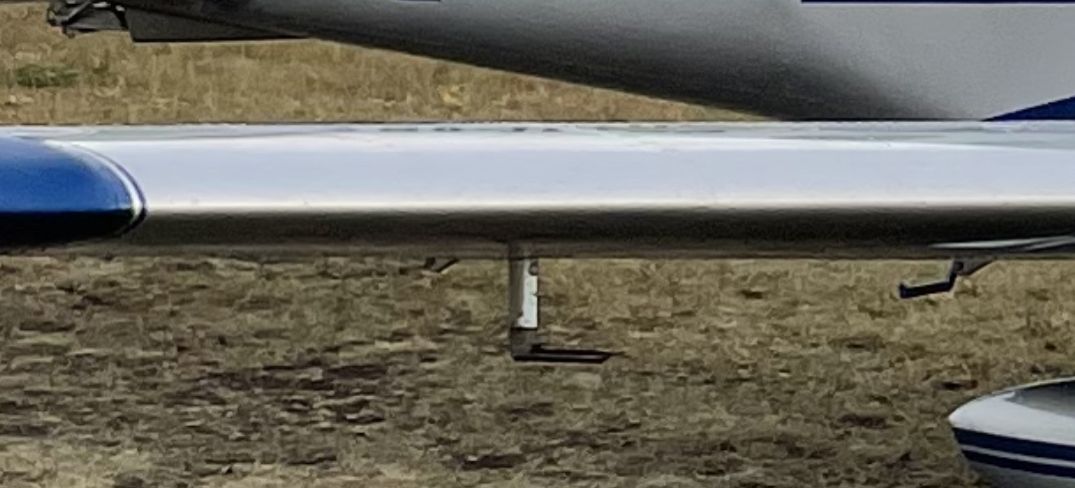

А у Вас ПВД - стандартный? Если стандартный -то от неправильной установки может только занижать, если только не в потоке винта стоит.😉
А вот если статику берете из кабины или еще где-нибудь, где может быть разрежение - то УС может завышать.
ПВД стандартный, установлен стандартно. Раньше не завышало, в схеме установки ничего не менял. Да, высотомер высоту тоже завышает.

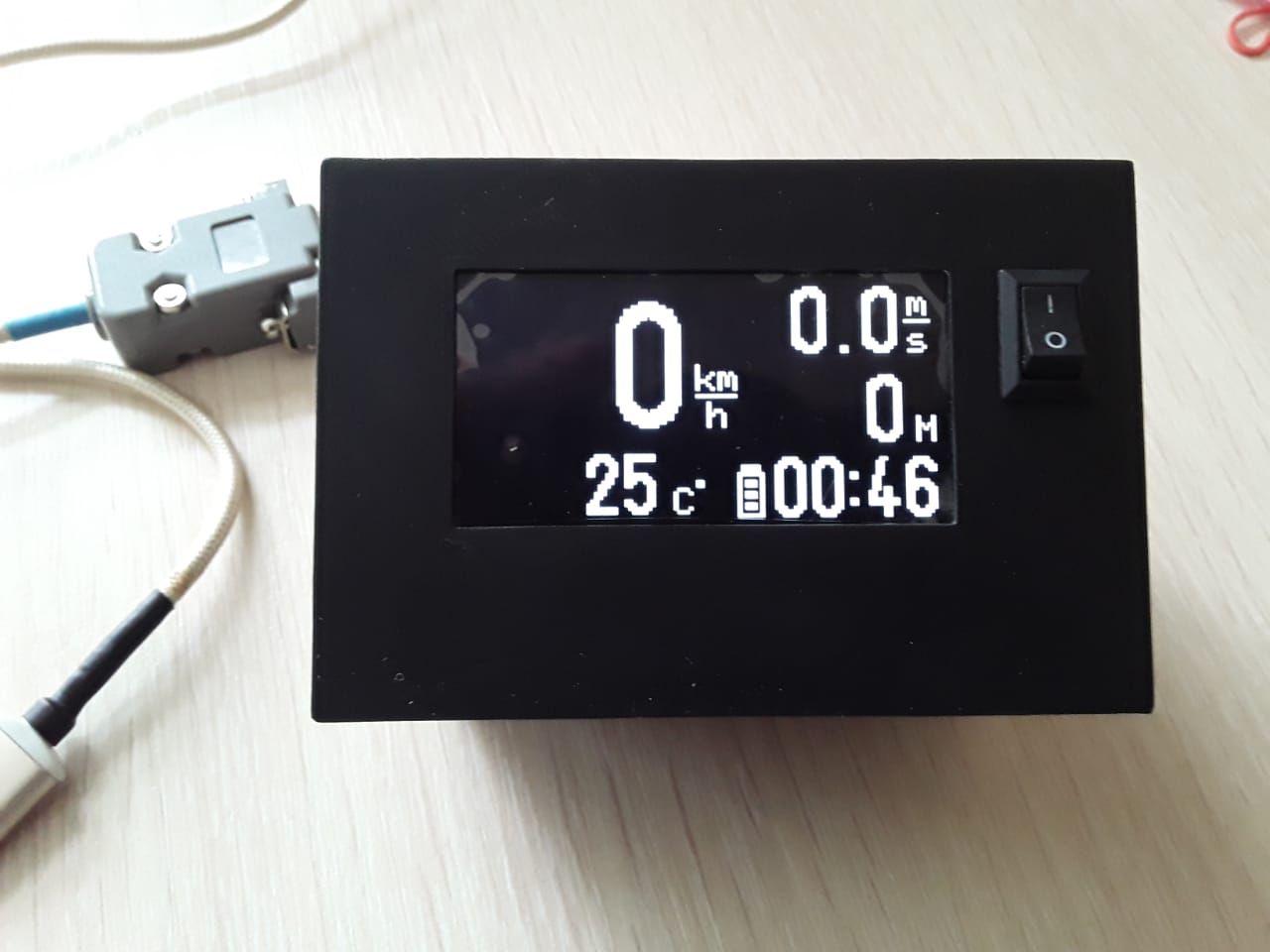

Мой самолётик летает не более 90 км / ч , есть ли возможность приобрести указатель скорости со шкалой до 100 км или цифровой ну и какой будет ценник можете ответить в личку . Спасибо .

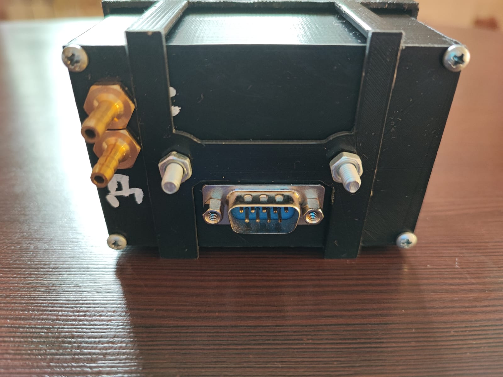

Есть готовый комбинированный прибор с тахометром. (указатель скорости, высотомер, вариометр, тахометр, счетчик моточасов)
Посмотреть вложение 508260Посмотреть вложение 508261
А движок без разницы какой? Просто датчики подключаются или инфа с БУ берете?
И можно цену узнать?
в личку

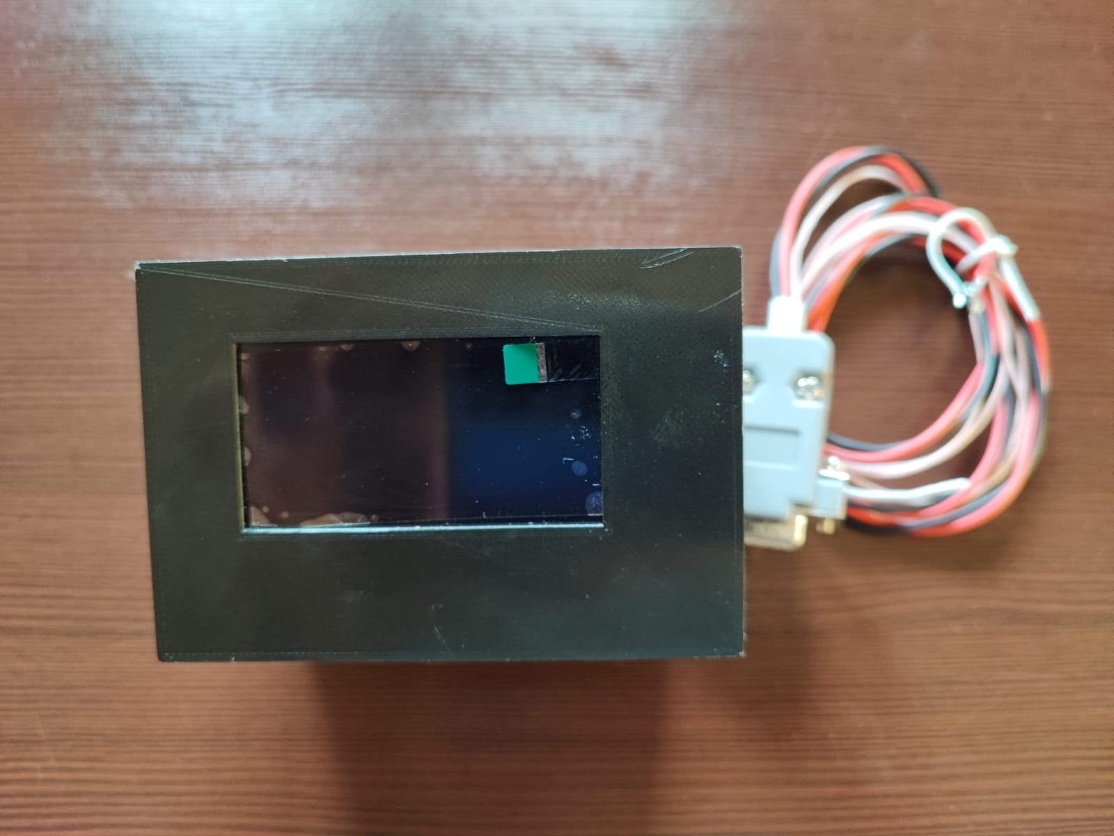

Азат, подскажите, при съемке на видео в полете вашего прибора, показания не читаются, как бы бегущая строка идет.Изменение частоты кадров съемки видеокамеры с 30 до 240к/сек ничего не дает. Видимо частота разверки прибора другая. Можно ли как то решить проблему?
Azat07
В приборе ничего не изменить, так как у дисплея свой контроллер который прошит с завода и его не прошивают. Я замечал одна и та же камера при разных условиях съемки может снимать нормально и плохо. На камеру телефона такой же эффект?
в личку
Для тахометра нужен только свечной провод на который наматывается провод датчика.
Да, также. Удобно было использовать автомобильный регистратор, как регистратор параметров полета, особенно на испытаниях. Но пришлось поставить временно сверху приборки для испытаний и видеозаписей -"будильники" УС-250 и Вр-10. А так в обычных полетах глаз нормально воспринимает, и чуствительность хорошая по высоте. Прибору - респект!
Как то был скачок напряжения в бортсети РМЗ-500 до 18в., указатели температур головок цилиндров (г. Калуга, ООО "12вольт") вырубились, а Азатовскому прибору - ничего!!! Но потом все таки я поставил стабилизатор напряжения на всю приборку.
И мне цену 😉 И можно ли встроить прибор в корпус от стандартного будильника на 80мм?
Есть в наличии готовый прибор. Следующие приборы будут примерно на 2000₽ дороже, так как поднялась цена на датчик давления.
