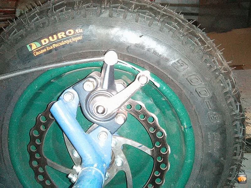

    133,4 КБ · Просмотры: 422
Велосипедный какой-то. А гидравлика тоже хорошо, на Праге у меня гидравлика , чуть потяжелее, и подороже, но мощнее и держит лучше.
А мне гидравлика не понравилась. Тяжелые получаются в сумме.  Пока сделал только переднее колесо, обычные колодочные.  Но мне проще, у меня передняя стойка.
Скутерная Вы имеете в виду? Не тяжела а мудрена, мне не понравилась.   На тяжелые самолеты конечно лучший вариант, а на наши тарахтелки и  такого достаточно.   К тому же велосипедной я не встречал, может это что то легче и проще, не знаю.
Велосипедная гидравлики сейчас, на современных великах, наверное уже больше распространена , чем механика. Я поначалу сунулся в модные веломагазины, ценник там конский. На рынке,   (бывает у нас в Ростове такой , один раз в неделю) всё дешевле раз в пять.  Мех. суппорт от 650, диск диам 160мм - 300р.

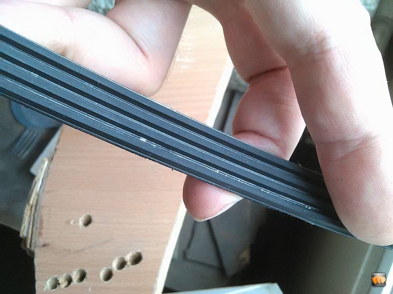

На максимале буксуют ремешки. Сталкиваюсь с этим уже не первый раз, когда ручьи сделанные по чертежам рекомендованным изготовителями ремней приходится немного доработать. Проблема в том, что острие между канавками шкива (а там в реале не острие, а радиусок) катится по самой глубине ручья на ремне, а конусные поверхности контактируют слабо. Решается просто, занижением вершин на шкивах, на 0,5- 0,8мм на диаметре.
На фото видны даже следы дюраля в канавках, вот это резина!
    70,2 КБ · Просмотры: 368

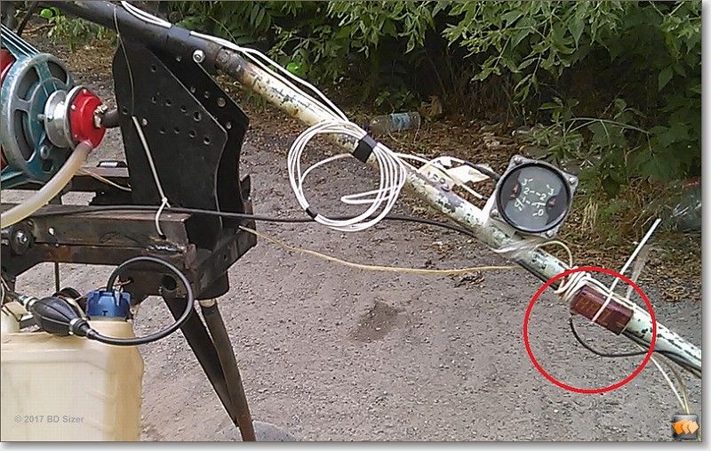

Покрутил очередной раз с измененной системой охлаждения. По охлаждению наконец-то всё нормально, температура воды на максимале-длительно не выше 50гр. Температура головок в это время до 110 (под свечой). На ТЦТ-47 - левая стрелочка -вода, правая - под свечой.
На фотке выделил "тахометр", но показывает он пока цену на дрова. Может кто ставил его на двухтактник с магнето, подскажите как правильно подключить. Питание у него автономное, от аккумулятора, а сигнальный провод подключен на питание катушки, но думаю это не правильно.
Тяги желаемой пока не получил,винт случайный, но шумит знатно 🙂
[media]https://youtu.be/J2cAlKbHaCY[/media]
    128,8 КБ · Просмотры: 383
