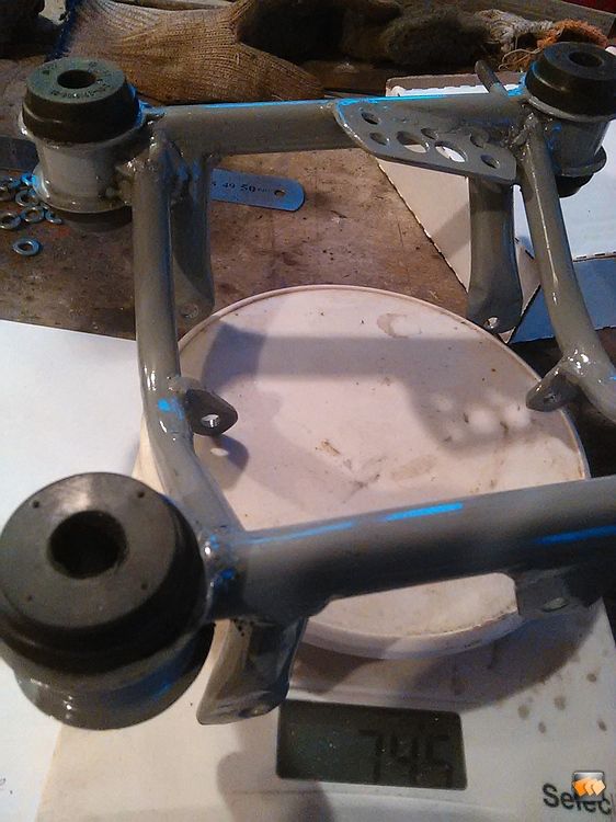

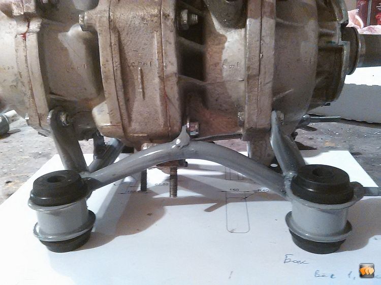

Закончил мотораму. Весит 745 гр с резинками.
Резинки от задних тяг ВАЗ 01, немного их притер на наждаке и впихнул в тисках, с мылом.

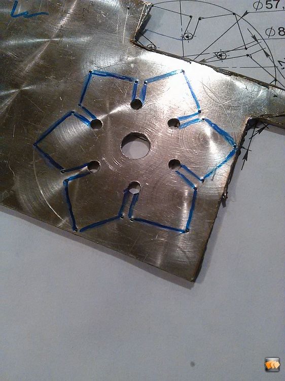

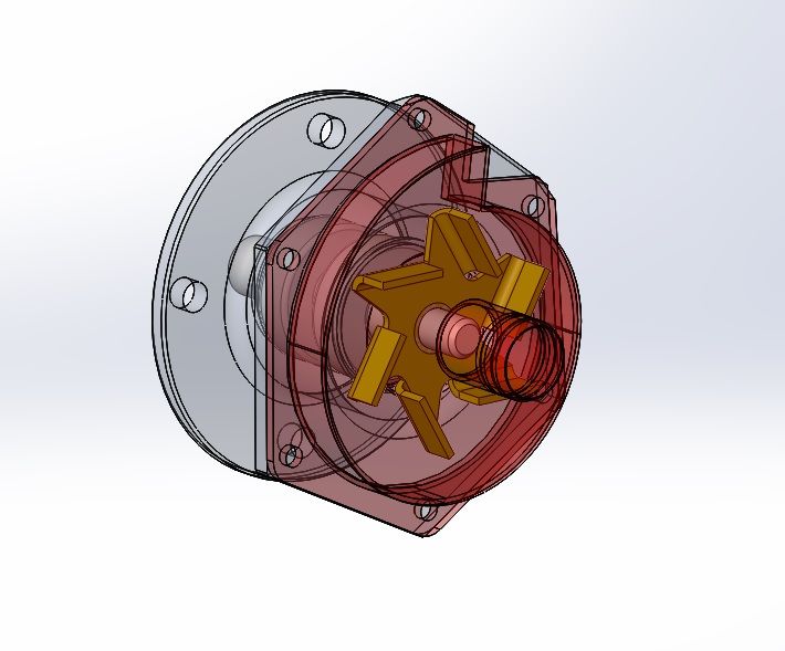

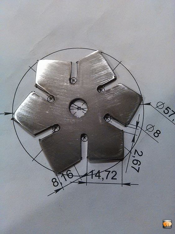

По помпе "мозговой штурм" не дал решения, хотя и были полезные моменты. Но , или цвет - не тот, или размер не мой любимый , или пуговицы не перламутровые,  🙂  поэтому будет "как всегда". Проще получается нарисовать ,что хочется, отдать пару деталек на токарку,  а пару выпилить болгаркой , сварить сваркой.

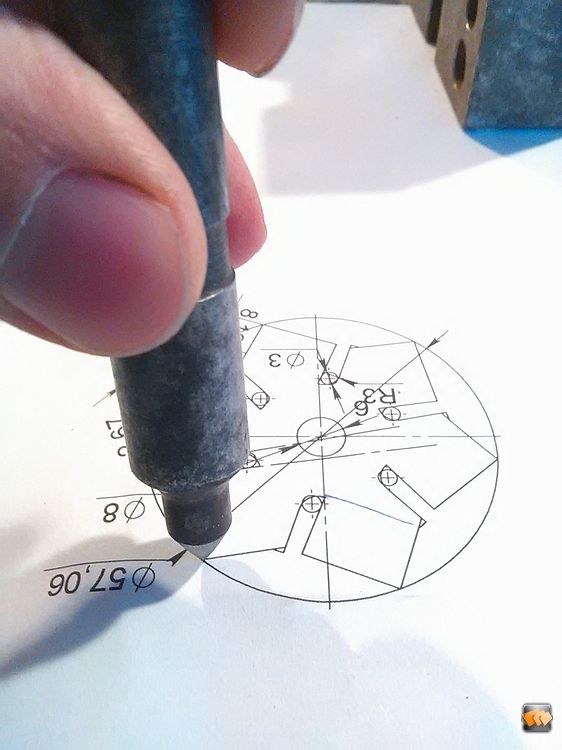

Выкладываю техпроцесс. Бывалым , понятно, ничего тут нового не открою, а начинающим может что и пригодится.
Спроектировал узел. Сделал рабочие чертежи, развертки лучше в масштабе 1:1.

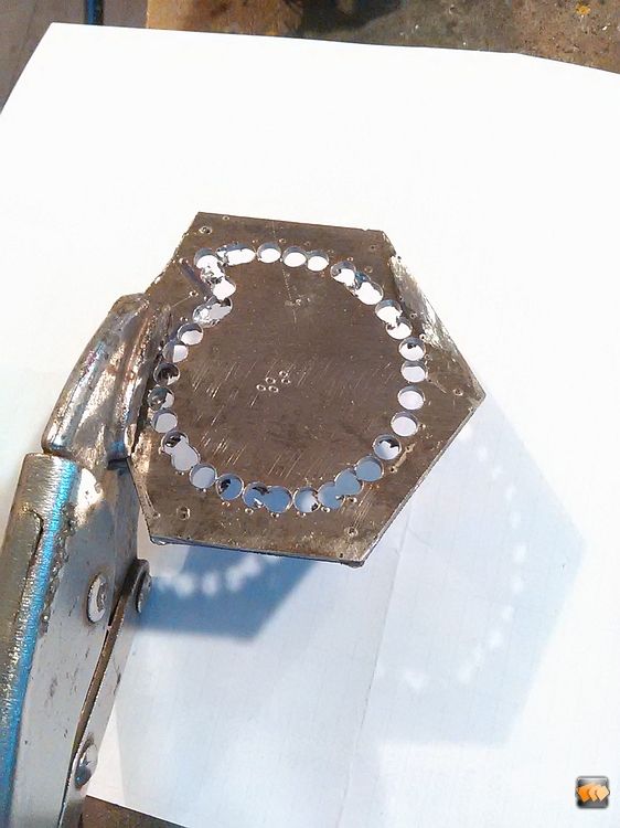

Размечаю детали студенческим  методом (перекалывания) т. е. остро заточенным керном лупим по точкам прямо через наклеенный (пара капель Момента) чертеж.
Сверлим отверстия. Центральное пока круглое, позже распилю под вал с лысками.

Получается заготовка крыльчатки (нерж 1,5мм). Всё пилю тонкими кругами 1мм, пыли и вони меньше.

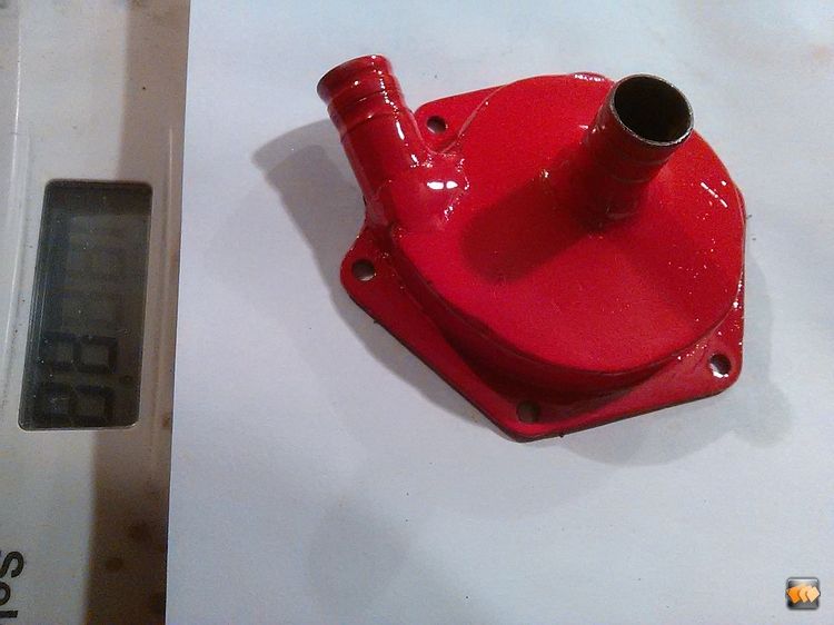

По похожей технологии делается и крышка помпы. С применением сварки конечно и из Ст. 3.

Жаль направление вращение обратное, а так таких крыльчаток с любой старой помпы с любого японского мотора...

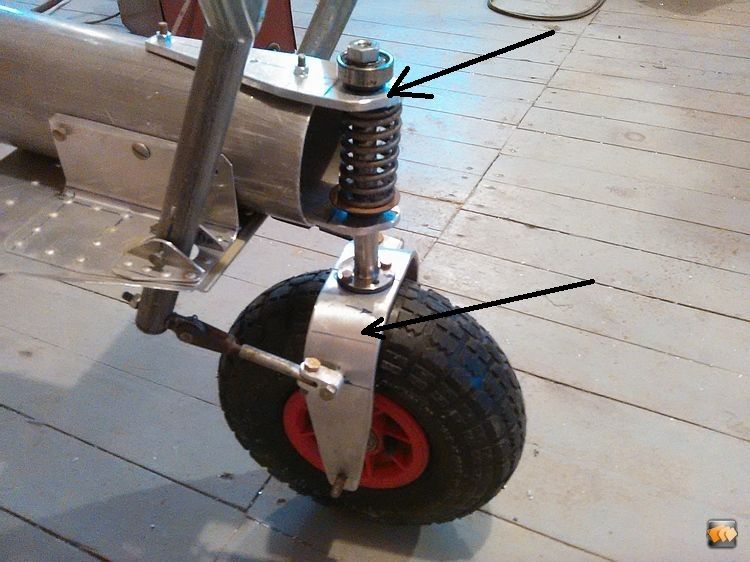

Здравствуйте!

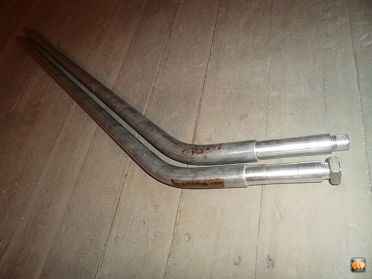

Пётр, уточните, пожалуйста, один момент:колёса основного шасси устанавливаются прямо на пруток из Д16Т или в пруток запрессована стальная ось? На рисунке не видно.
Большое спасибо!
    64,2 КБ · Просмотры: 314
Подшипники установлены прямо на пруток, с распорной втулкой. Точить посадочные места  конечно до гибки.
