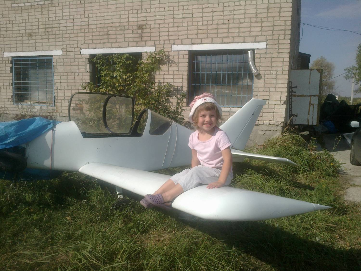

у нас в клубе вот такой есть, без дела стоит, руки не доходят.

Нет друзья, это же никаким боком не Ультра, да и фюзеляжный самолет у меня уже есть, а ваши хотелки никто кроме вас не воплотит в жизнь. 🙂
Так что буду делать, что задумал, может с небольшими вариациями, трубы уже все есть, швартовы отданы, корабль отошел от пирса... :craZy

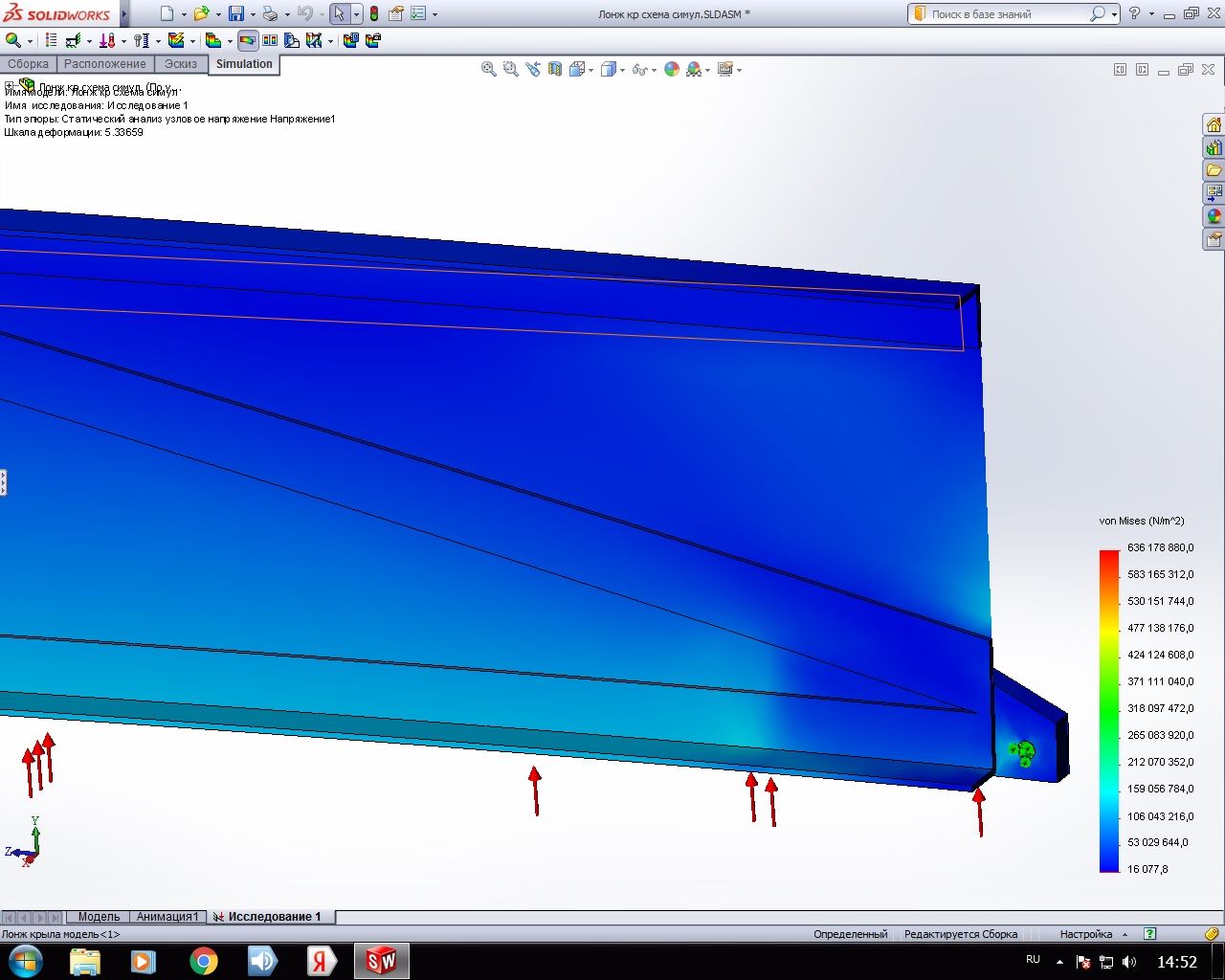

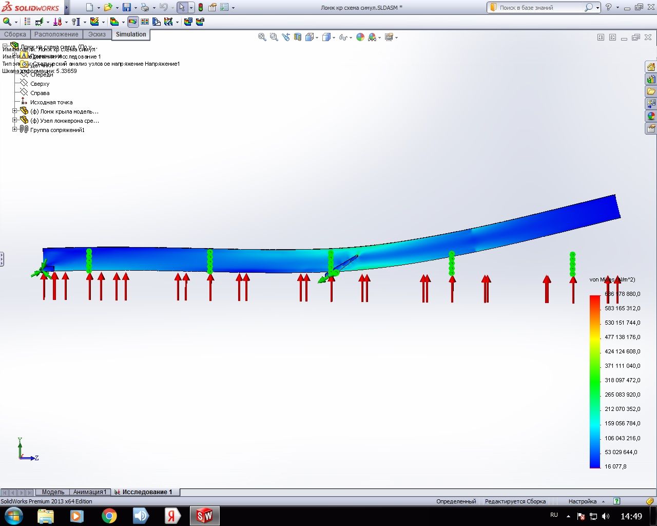

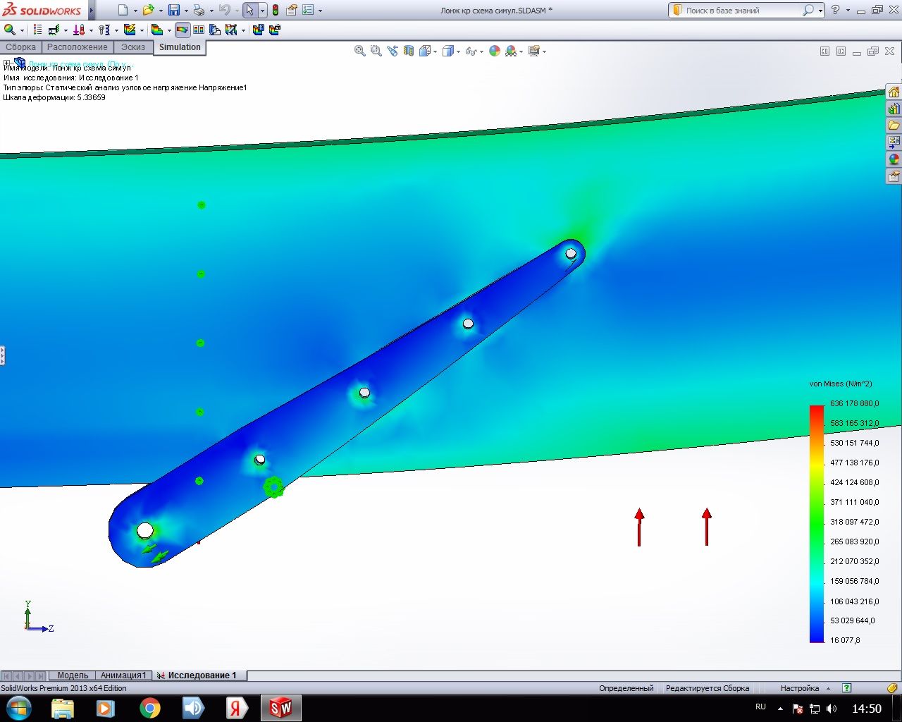

Пока собираю сварные узлы, показать особо нечего, лонжерон крыла пытаюсь оптимизировать, осваиваю SW Simulation. Вот нагрузка 800 кг на полуразмахе, может где и ошибаюсь  , но представление о напряжениях какое-то даёт.

До  чего  дошел  прогресс.
