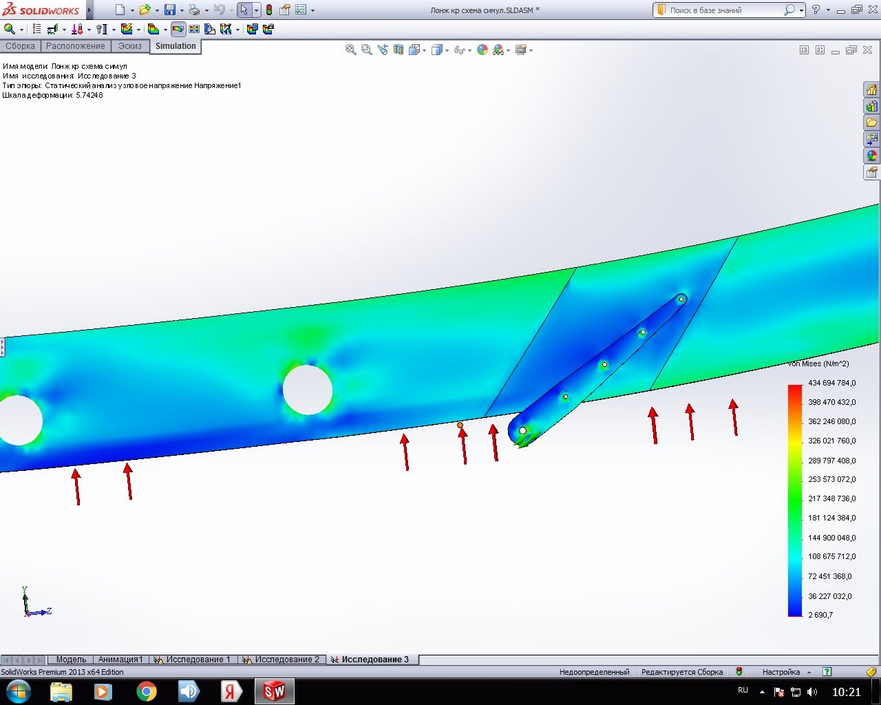

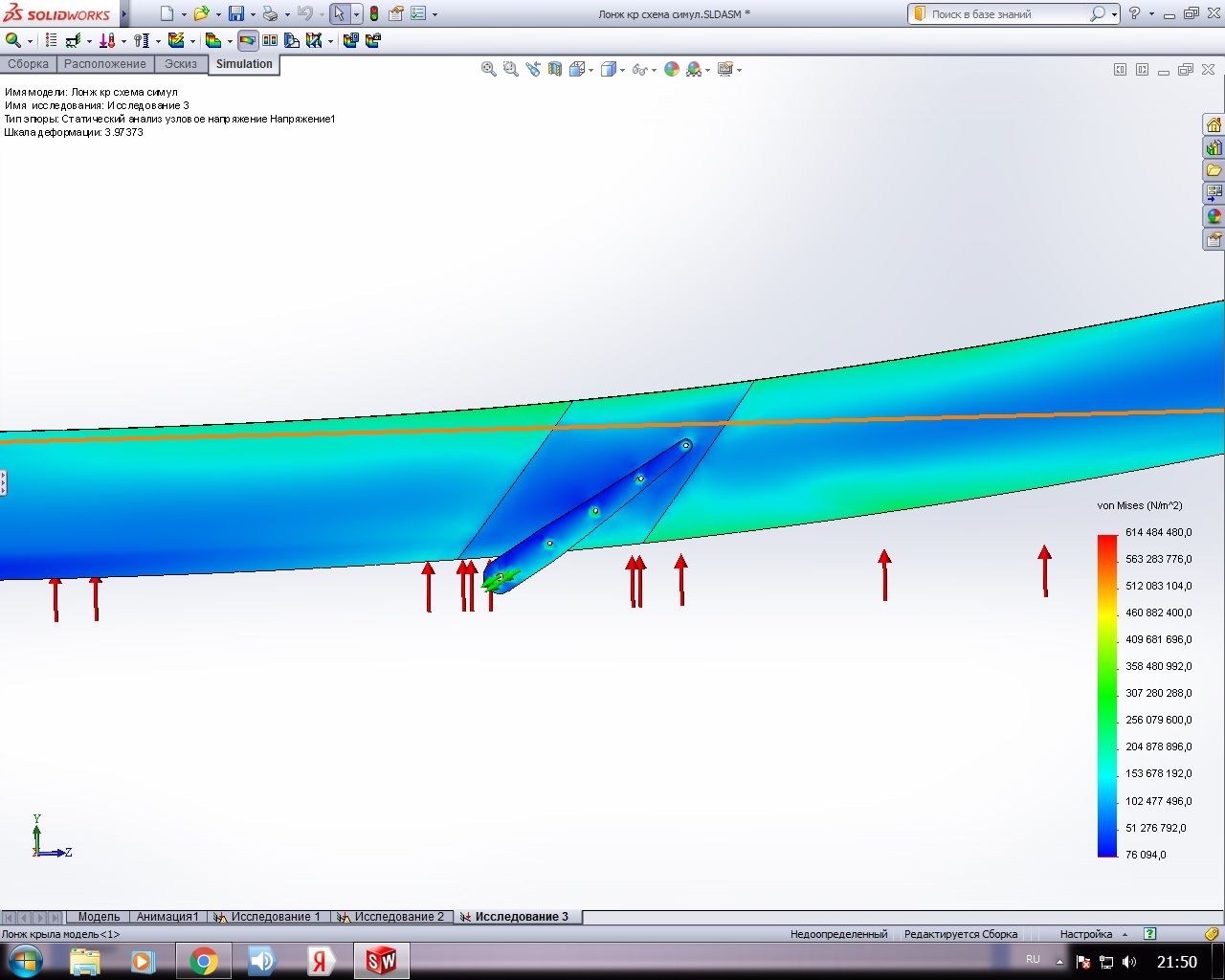

Пока всё упрощено, нагрузка снизу - равномерное давление на нижнюю полку лонжерона.  Всё в запас. Потом и  лонжерон и силы на него скорректирую.  Вот, вставочку под подкосный узел ввел, картинка поменялась
    109,7 КБ · Просмотры: 520
Каким образом вы распределяли погонную аэродинамическую  нагрузку на лонжерон в программе?
Проще всего наверное изменять к краю крыла ширину полки лонжерона или обозначить зону приложения давления , тоже сужающуюся к законцовке, в виде эпюры.
А вот отверстия в стенке картинку портят, даже если их сдвинуть вниз, к ненагруженной полке
    114,4 КБ · Просмотры: 477

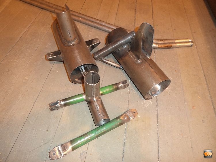

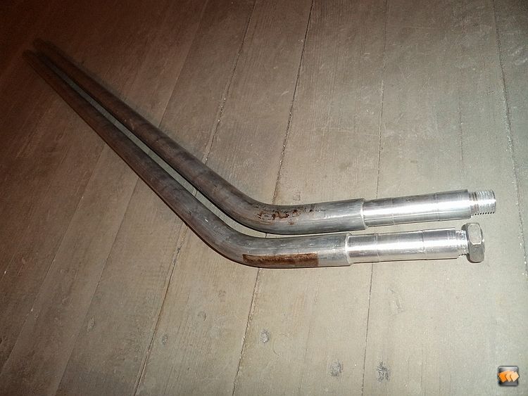

Постепенно от картинок переходим к железкам. Сегодня согнул стойки основного шасси. Д16Т диам 24, немного термообработка и простой трубогиб...

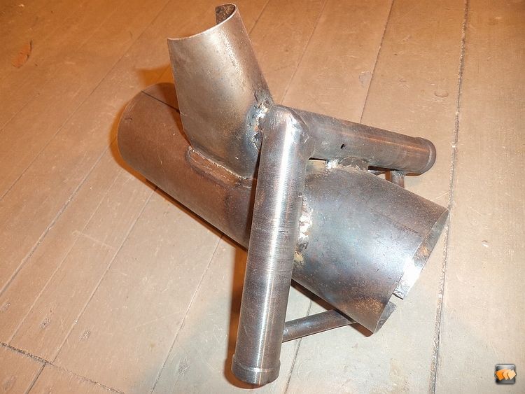

И узел в котором они будут крепиться.

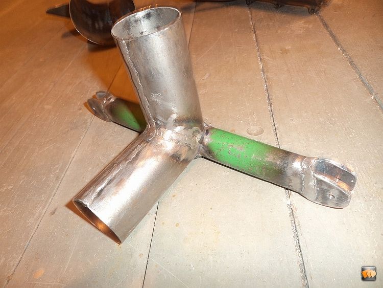

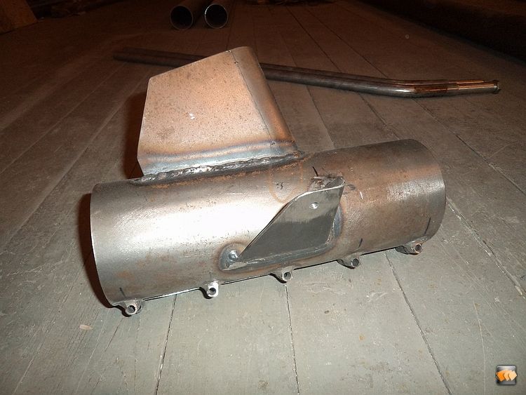

Еще узлы, пока не всё сварено, по ходу сборки еще приварятся детальки.

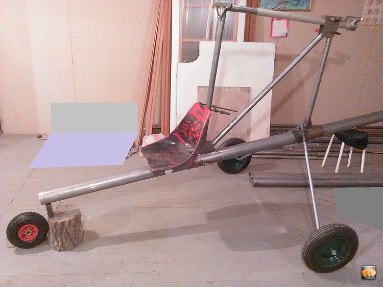

Фюз начинает становиться на ноги.

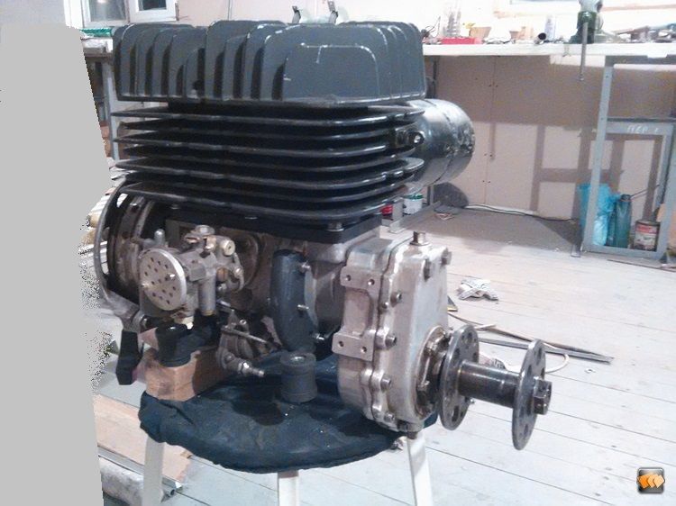

Моторчик вот такой нарисовался , бывший Вихрь 30.  Редуктор 1:1,8  , с демпфером. Весит 32кг с моторамой и глушителями.
    68,6 КБ · Просмотры: 1.000
    66 КБ · Просмотры: 989

Петр  стойки  дюралевые считали, выдержит? Как  и  прежде  с  передней  стойкой  берут  сомнения.  Наверно  всё  беру с  запасом,  небо  понимаете  ли. Я  у  кого  то  видел вообще  ферменные  шасси  из  тонких  дюралевых  труб  на  косынках  с болтами, крепкое  на  удивление.Моторчик , честно  не  очень  впечатлил,  наверно  стоит  притулить  что посовременнее,  сейчас  это  вполне  можно, хотя  я  в душе  Вас понимаю.
Ну Виктор..., и стойки ещё нет, а сомнения уже есть!  🙂
Шасси - вообще лишний элемент, не нужный для полёта, поэтому тьфу на на него , взлетать с тележки и садиться на лыжу и не возить эту кучу веса и сопротивлений 🙂

Петр  а  как  Вам такой  расклад.  Заходишь  на  посадку  и  попадаешь  в  канавку? Не  мне  обьяснять  Вам , что  такое  полевой ремонт.  Навозился  я  уже  с  этим  по уши  раньше.  Конечно  летать  будете  со  своей  площадки, асфальт,  но  ведь наверняка  эта машина  преподнесётся  как  вариант  к  распостранению?  Учить  опытных  конструкторов  дело  не  благодарное, знаю.  Наверно  вариантом  станет  подкос  как  Ликвимоли ,неплохое  решение Комоблана. 😉
Подкосы , растяжки конечно в запасе предполагаются, и всегда были , и до Коломбана. Исхожу из мысли ,что усилить проще, чем облегчить.
Канавка канавке рознь, возможно снести шасси и потом его восстановить будет менее затратным, чем если шасси выдержит, а согнется фюзеляж..?
Логично, что ж  дело  Ваше. ;D
На мой сугубо дилетантский взгляд при проворачивании стойки в крепеже при наезде колес на сравнительно небольшие препятствия может мгновенно измениться схождение колес, а еще хуже - если одного колесА.
Самое простое разобраться с шасси, сбросить самолёт с полуметра. Пару раз.  🙂 Правильно сбросить. А остальное всё уже в процессе эксплуатации.
Интересный моторчег. Воздушник  из вихря?
Да, делался давненько, теперь опять призван на службу, вместе с хозяином , Юрием Зэликом.  🙂

Вы бы определились, для интереса, в какую сторону крутить будет? Да и срезать два сечения болта- нужен нехилый момент.
Вы бы определились, для интереса, в какую сторону крутить будет? Да и срезать два сечения болта нужен нехилый момент.
Крутить будет естественно на отрицательное схождение, при чем на автомобилях резкий увод схождения всего на несколько градусов неплохо бросает машину. Было такое как-то на Сузуке с разбитым отверстием в поворотном кулаке под палец шаровой опоры. Палец при проходе колеса по неровностям российского асфальта "перекидывался" из одного крайнего устойчивого положения в другое (нуууу как триггер скажем), что приходилось парировать на ходу поворотом руля градусов на 45 или даже больше. А сечения болта срезать не будет. Болт ведь может качаться в пределах люфтов при малейшем ослаблении. Вобщем хозяин - барин. Я не навязываю свое мнение. Можете его абсолютно игнорировать, а я с такой-же легкостью могу снести свой посты, чтобы они Вас не раздражали зря.
Поглядим, на эти случаи предусмотрены "костыли" в виде растяжек ,распорок и пр.  Но везде "соломку не подстелешь"
