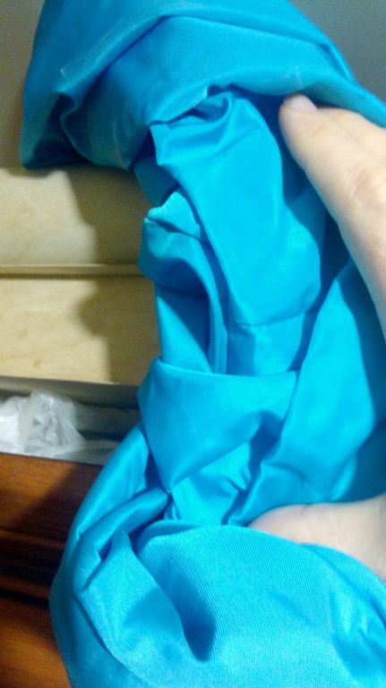

Ошибаетесь, тот что у меня, в принципе невозможно так смять, я даже от сшивания по контуру отказался ибо остаются видимые заломы при выворачивании. Он воздухонепроницаем, нитки не сыпятся, не тянется практически, напоминает картон . Применяется для парусов , ну и дельталетчики из такого шьют свои крылья.

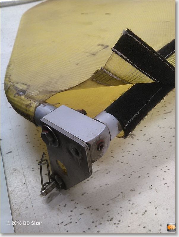

Вопрос странный, причем здесь флаттер? По прочности дакрон (тот ,что я использую) точно прочнее перкали в разы, стойкость к отрыванию обшивки зависит только от способа её крепления. Её можно приклеить , проклепать, пришить , прижать ещё и планкой. а можно просто сшить мешком ,одеть на крыло и натянуть шнурком. Или использовать тентовую ткань и закрепить на липучке/репейнике.
То что на фото-постирана в стиралке, хотел укрыть кое что, а ткань была в пылы и грязи(после стирки с одной стороны теперь облезла пропитка, ткань стала мягче ). Ткань и у вас и у меня одна и та же. Через недолгое время провиснет  обшивка у вас.

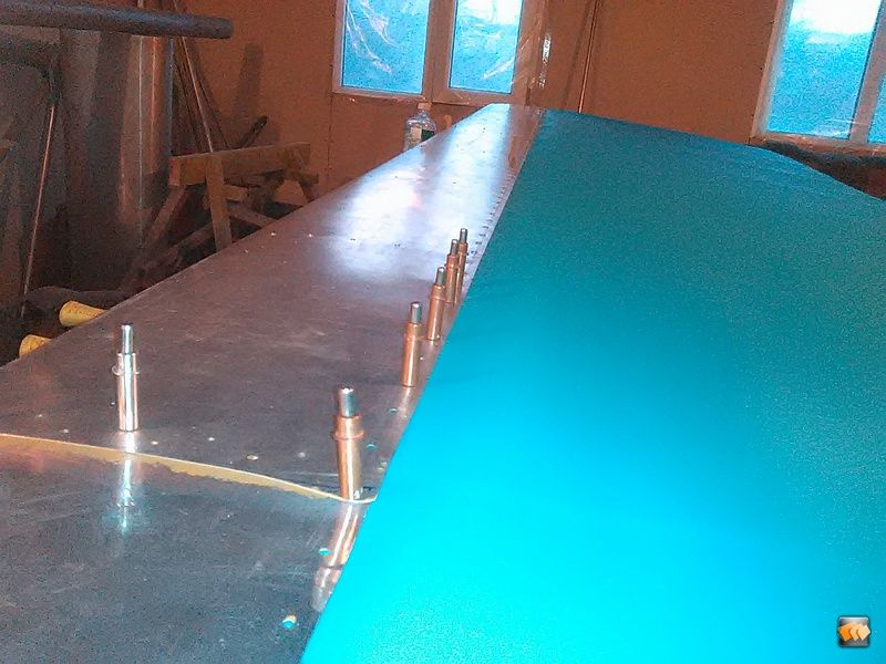

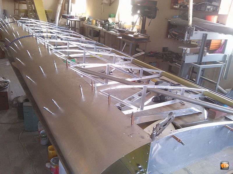

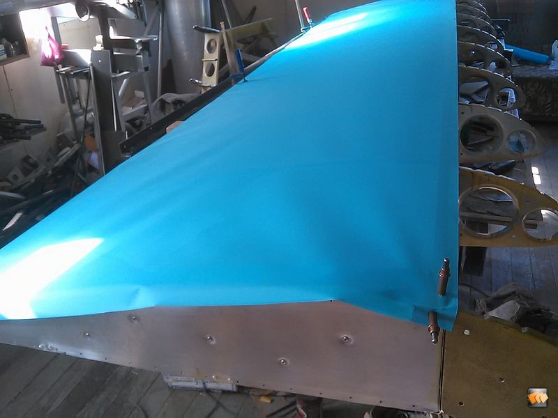

Пробую новый (для меня) процесс обтяжки крыла.
Шаг первый.
Сборка крыла полностью, лобик не клепается, держится на клекосах.
Шаг второй.
Лобик снимается и приклеивается обшивка , только к лонжерону.
Шаг третий.
Устанавливается и проклепывается лобик , с обшивкой по лонжерону тоже склеивается.
    90,2 КБ · Просмотры: 554
    54,6 КБ · Просмотры: 524
    74,1 КБ · Просмотры: 497

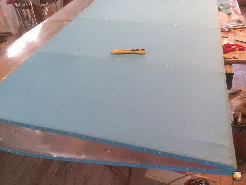

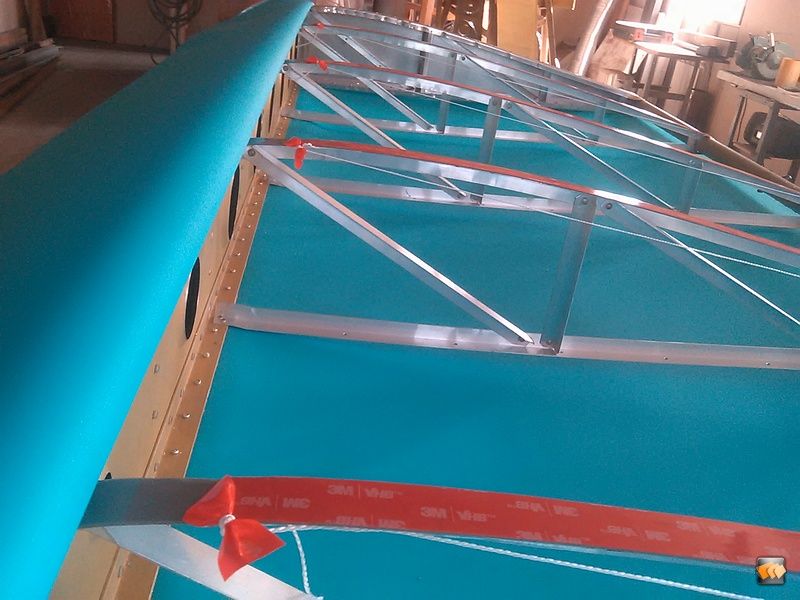

Шаг четвертый.
Приклеивается по нервюрам двусторонний скотч, наружная пленка не снимается , а только зачаливается шнурками, чтобы можно было во время поперечной натяжки обшивки её вытащить.
Шаг пятый .
Обшивка натягивается  вдоль крыла с приклеиванием к концевым нервюрам.
Шаг шестой.
Обшивка натягивается поперек крыла с приклеиванием к задней кромке. При этом извлекается пленка с двустороннего скотча.
Шаг седьмой.
Обшивка подтягивается с помощью утюжка и фена.
Шаг восьмой.

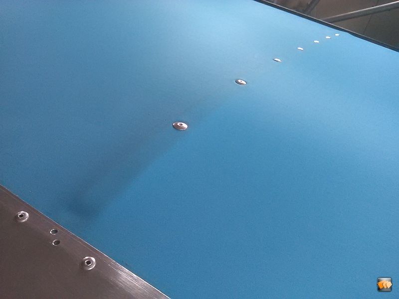

Проклепывается обшивка , по контуру, к задней кромке,  и по нервюрам заклепками с увеличенной шляпкой.
Обтяжка дакроном требует большей аккуратности , чем перкалем , особенно таким жестким дакроном как у меня.
И еще не всё ясно с изменением натяжки обшивки от влаги и температур. Что уже заметил, так это то, что обшивка чуть сильнее натягивается при увеличении температуры. И это не связано с температурным расширением каркаса.
