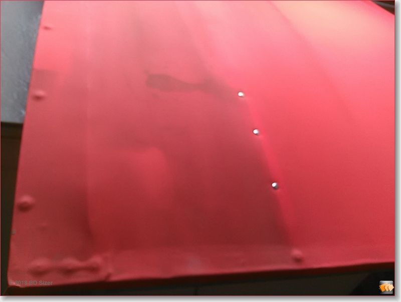

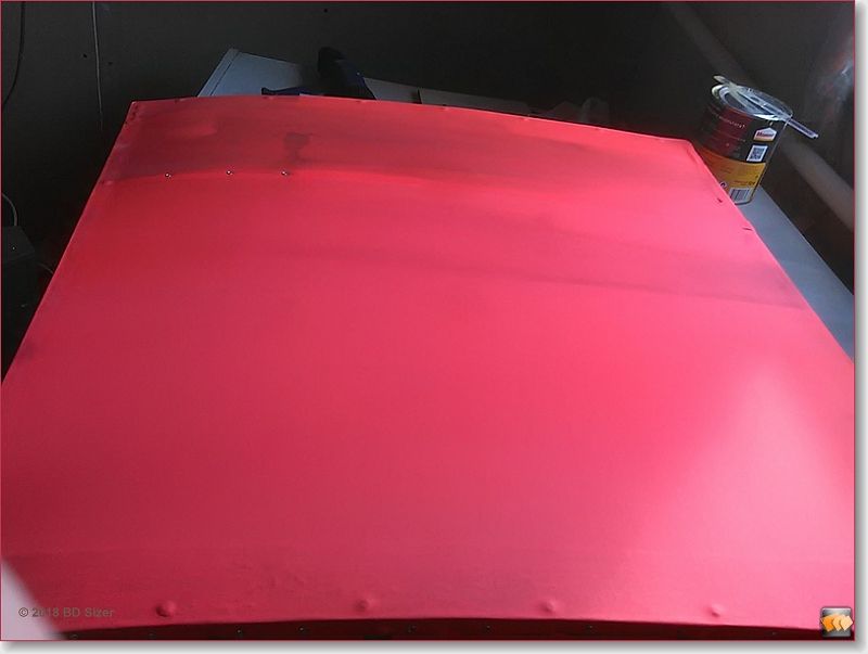

Продолжил опыты с обшивкой из дакрона.
Изготовил "макет" части крыла, обклеил, проклепал. Погрел. Вроде получается. К нервюрам на двустороннем скотче.
Испытываю под снегом, солнцем, дождем- уже пару недель, понятно, что это не срок, но никаких изменений по натяжке не вижу.

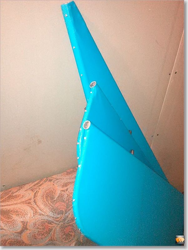

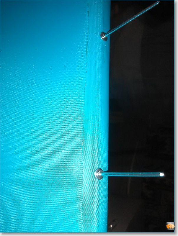

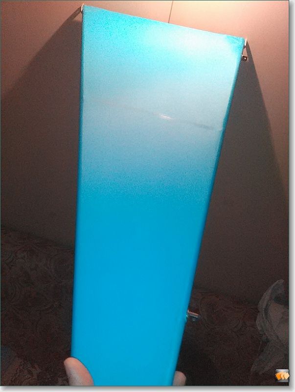

Всем спасибо за интерес к теме, НП благодарность за приглашение, однако начал я обтяжку хвостового оперения. Дакрон 170г/м кв. Довольно жесткий, наверное можно и полегче применять. Клеится нормально, потом всё равно проклепываю  заклепками . Больше всего нравится , что элемент (РВ например) можно спокойно обтянуть за 3-4 часа. И всё, никакой вони. Можно ставить на самолет. По нервюрам еще проклепаю, хоть там и скотч двусторонний
