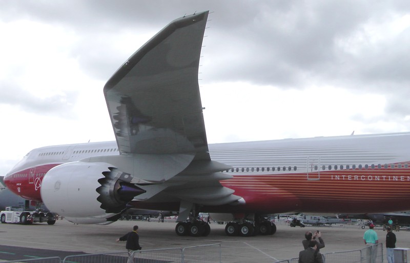

Любителям фентикосов стоит обратить внимание на фотографию До-228 несколькими постами выше, крыло которого получено оптимизаций с учетом не только аэродинамики но и веса и стоимости крыла. Отсюда стремление к эллипсу но реализованное поверхностями одинарной кривизны в самой рядовой металлической технологии. Отсюда монолитная, мономатериальная конструкция без отьемных законцовок.
Это не самая лучшая в аэродинамическом плане конструкция, но она достаточно легка и дешева.
Поэтому законцовки Петра являющееся частью общей силовой схемы крыла и при этом достаточно аэродинамичные - кажутся мне правильными.
не, там композитная законцовка как раз. (но её можно сделать по той же технологии, что и крыло).
А в угловой рубленности весь потайной смысл.
Они работают как треугольное крыло на больших углах атаки, создаются вихрь и увеличивает эффективность всей этой конструкции.
аэродинамика это сложная наука и делиться на два вида видимая (дизайнерская) и реальная с вихрями и зарубами, гребнями и прочей фигней которая не радует глаз.

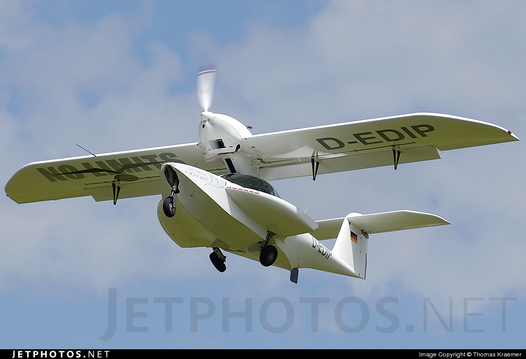

а любительская лодка ни чего не обьясняет поскольку задачи и реальые результаты авторов не известны. Виден выдвижной закрылок очень большого размаха и мало места для элерона.

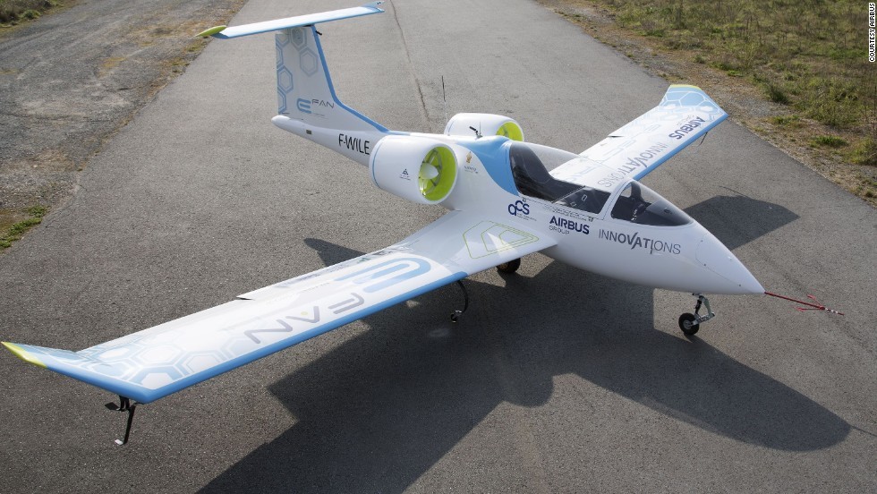

Однако не надо выбрасывать из головы реальные продувки законцовок Цаги, Виртуальные продувки Fa-Fa и опыт залотого века легкомоторной авиации с круглыми концами крыльев

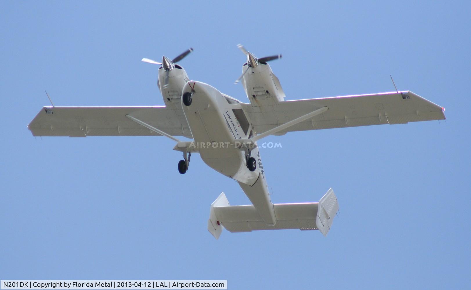

На "Аккорде-201" законцовки крыльев как на ДО-228.
Но по словам "фирменного" аэродинамика (работающего в КБ "Сокола") ни хрена эти законцовки не дали, окромя геморроя при их изготовлении...
Даже  обычные  законцовки  в  виде  шайб на  концах  крыла установленных  к  потоку  под  2-3  градуса  дают  значительнее  эффект  на  этих  скоростях,  проверено  много  раз. 😉

А кто сказал, что они что то должны дать ?
ещё раз говорю, что в данном конкретном случае, это сугубо дизайнерская вещь нацеленная на уменьшение трудоемкости и сохраненению размаха/ площади.

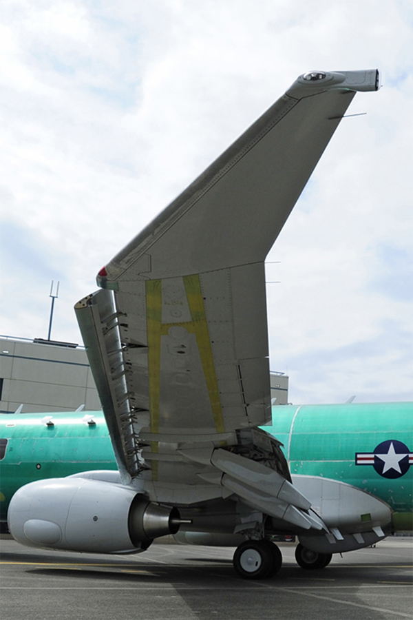

законцовки уменьшают индуктивное сопротивление, кое на самолете Аккорд-201 минимально, по сравнению с сопротивлением остальных частей, поэтому эффекта и не дало. Хотя вот если их отпилить  ;D
на пассажирских самолетах дает 3...5 процентов экономии топлива, при этом там индуктивное сопротивление более существенно по отношению к общему сопротивлению.
Поэтому искать правду не стоит, сугубо дизайнерско/технологическое решение. С подведенной теории аэродинамической.

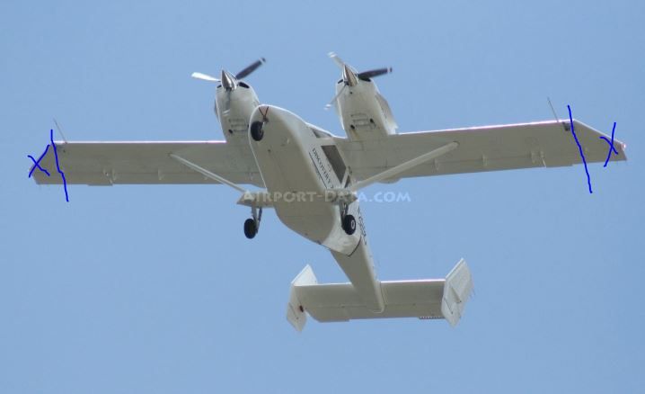

Думали и над этим вариантом решения для ещё большего упрощения технологии производства и её удешевления.
Только то, что ещё годится для дальнемагистральных лайнеров (летающих в один конец не менее 6-8 часов подряд на довольно прожорливых реактивных движках), не вполне годится для 500-километровых поршневых самолётов, где выигрыш в аэродинамике не окупит усложнения технологии производства за весь период их лётной эксплуатации.
