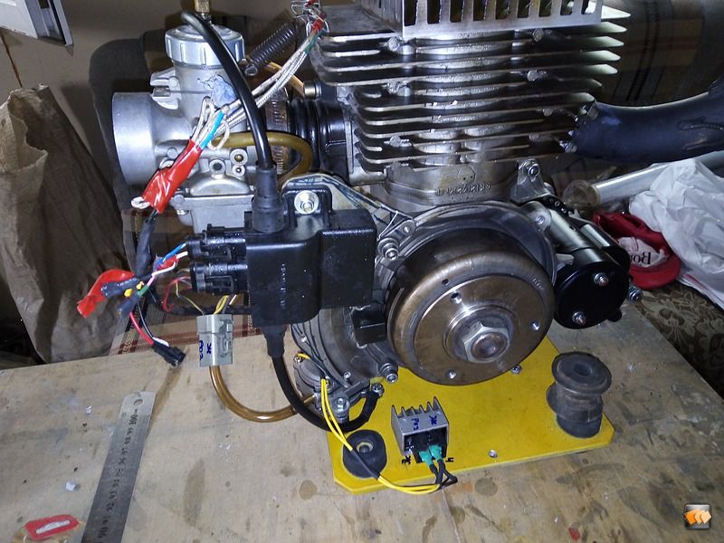

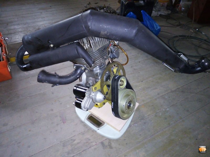

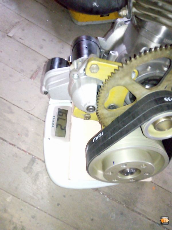

Взвесил двигатель РМЗ 250 со всеми потрохами, с трубой с доп глушителем и подушками, плитой, электроникой, с тяжелым стартером и не легким редуктором на 12 ручейков. Получилось 28 кг.

Неплохой вариант прямо скажем. 😉
Плохой вариант, прямо скажем 🙂
2R-i на примерно 30% легче при той-же мощности.  :IMHO
Парадокс в том, что масса то и не важна, больше важна надёжность и доступность Зап частей...

По совокупности качеств с учетом того,что самолет в 115 кг с этим мотором с приличным запасом вошел-разница в массе не так актуальна,как соотношение цены,ремонтопригодности и доступности запчастей.Ну и детские болезни для РМЗ-250 дело прошлое 😉Так что применительно к Ультре из реальных преимуществ у 2R только меньше вибраций по сравнению с одностволкой.Кстати выхлопную на нем пристроить,так,как Петр эрэмзэшную скомпоновал тоже не получится.

В корне не верное утверждение.
Для частного случая, для конкретного экземпляра который уже есть с большим запасом до 115 кг. - ваше утверждение можно считать справедливым.
В общем случае планёр самолета выдерживающий взлетную массу 200 - 220 кг.,  будет более прочный при весе 95 кг. (115 минус  силовая установка 2R-i),  нежели  при весе 85 кг.  (115 минус силовая установка  РМЗ-250 ).
Разница в весе планёра более 10%  с более легким двигателем это считаю огромным запасом в прочности самолета.
А если планёр слишком легкий, в угоду более тяжелому двигателю с дешёвыми запчастями, то вы прекрасно понимаете за сет чего  😉

Тоже точка зрения.Но я уверен,что к тому времени,когда 2R-i до Ультры доберется,Петр с нее еще 3-5 кило минимум обдерет без ущерба для прочности,а скорее ей в плюс.Потому что настоящий Конструктор!!!
aleksandrd знаете народ  уже многое понял относительно РМЗ-250 , хороший мотор,  да  несколько  подкачал  с  весом,  но  надежности  ему не занимать .Что касается прочности наверно этим можно  несколько  пренебречь  и  любое незначительное отступление от  веса в  115 кг в  10% думаю  не  сильно  расстроит проверяющий,  которых  я  не  встречал. ;D
настоятельно рекомендую гофрированый патрубок убрать, трясет сильно карбюратор из-за чего начинает переливать. Меняется от рмз 500 с алюминиевым патрубком.
Поддерживаю. Там ещё и резонансы возникают на определённых оборотах.

Да карб живет "своей жизнью", но перелива не замечал , да и на оборотах более 2000 всё ровненько. За подсказку - спасибо.
По поводу великоватого веса СУ . Можно было еще выскрести с редуктора и трубы 3-4кг. Отказываться от эл. стартера не хочу, хочется комфорта. Плиту редуктора делать тоньше 16 мм считаю нельзя.
В вибрацией борюсь потихоньку, уже есть успехи, но шаманство ещё то. Из плюсов пока вижу надежность и возможность летать на оборотах , далеких от максимальных.

http://russneg.ru/Elektrostarter-428000-8971-DENSO_42407t.htmlСтартер можно установить такой - он легче
подскажите какой сухой вес получился с РМЗ-250?
Взвесил сегодня, 108 кг получился сухой.
