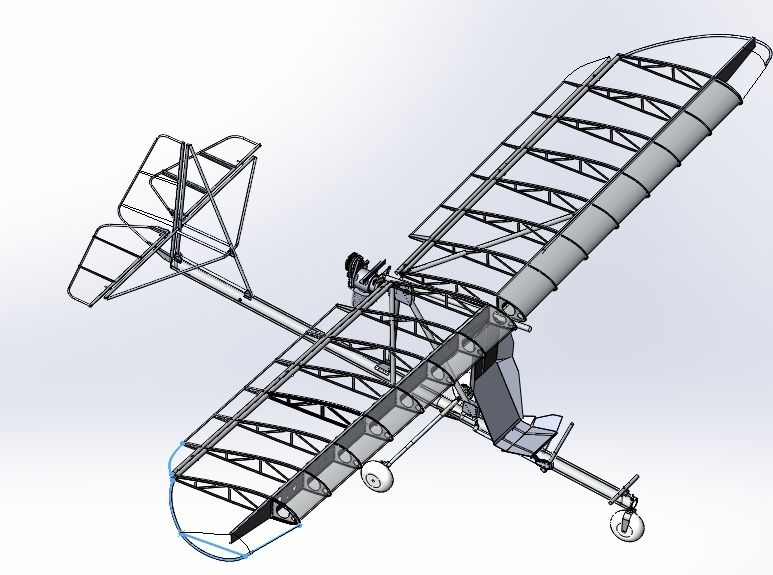

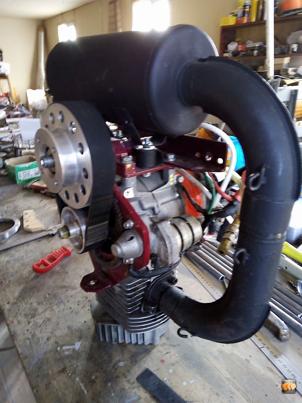

Я таки отказался от  конструкции с трубчатыми лонжеронами и возвращаюсь к прежнему крылу с жестким лобиком. Практически то-же  крыло, с небольшими изменениями. Да и весь самолетик сохранит в основном и размерности и  конструктив. Из изменений- кабина будет закрытой, моторама изменится, шасси основное немного поменяется и носовая стойка тоже, ферма фюзеляжа собирается без сварных узлов. Двигатель Хирт Ф33.
Встречайте, - Ультра 115-20.

Наконец российские самодельные самолеты потихоньку перестают быть похожими на бомбардировщики с их сложной конструкцией, кучей фрезерно/токарных узлов, литьем и проч проч. . Оно и понятно, тогда все на заводах на халяву было. Теперь же приходится включать голову
Косынки соединяющие вертикальные стойки и горизонтальную трубу-не подскажите материал и толщину?
А по какой причине? Вес? Стоимость? Доступность материалов? Технологичность? Проводил небольшую статистику - подавляющее большинство современных лёгких самолётов, даже не до 115, а до 500 кг, имеет трубчатые лонжероны

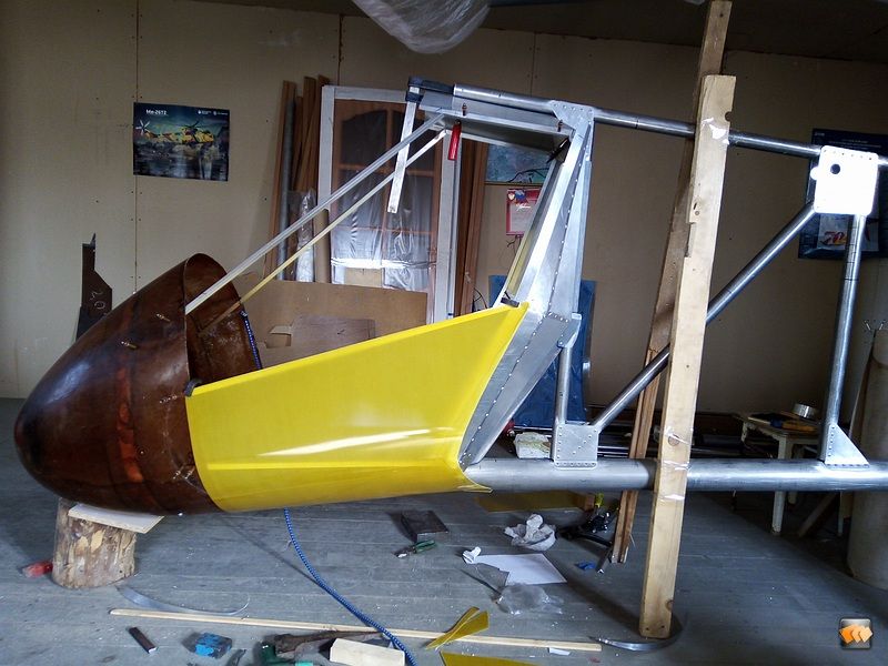

Petr   663 все же переходите на ферменную  конструкцию  фюзеляжа? Мотор я так понимаю будет за пилотом  и винт  между балками или  спереди  вверху? Если сзади то КПД винта  будет  ниже обычного. 😉
Печку бы ещё, я когда летал на 2-Т моторе без печки было очень тоскливо.
при том, проблема в основном, что стекло запотевает, возил  с собой карточку пластиковую, которой время от времени счищал иней.
А вообще сделать рубашку на глушитель и пустить хвост в салон не так сложно, за то летать очень приятно в нашей климатической зоне.
Да всё вроде так, даже трубы закупил, но не нравится, не лежит душа. Особенно когда попытался представить ( и в солиде придавил)как будут работать элементы конструкции. Всё гнется и кривится.
Нет, всё будет как и было.
Петр, я так понимаю за кабиной и стекатель обоснуется? Соответственно и скорость подрастёт.
Были и такие намерения...
Если останется запас в весе думаю это будет совсем не лишним. Логично дополнит обтекаемую кабину

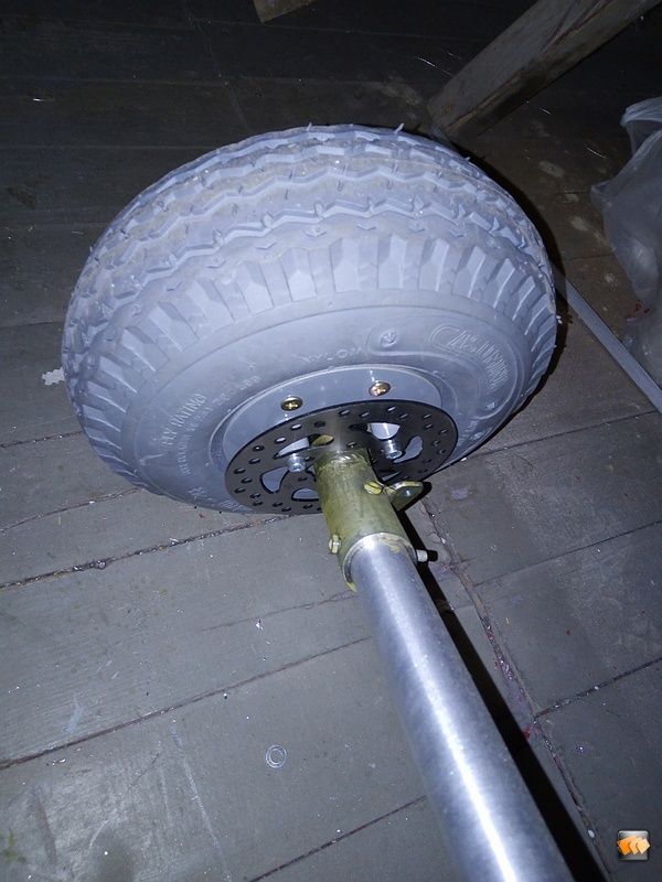

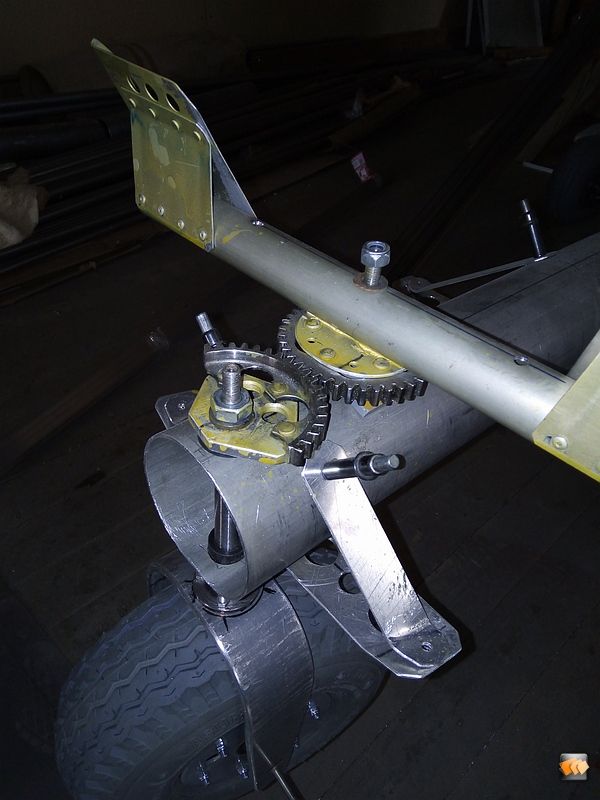

Колеса  260х100 на алюминиевых дисках. Весит колёсико в сборе с подшипниками 2500г , и  с тормозным диском (основные) 2600.
Управление передней стойкой изменилось.

Петр к чему этот  анахронизм с шестернями? Проще решения не нашлось? 😱
Действительно,трубку с педалями на ось поворота колеса посадили бы? Если далековато то можно планкой назад сдвинуть. Хотя автору видней,но вес?
