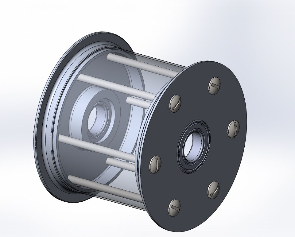

Колеса  260х100 на алюминиевых дисках. Весит колёсико в сборе с подшипниками 2500г , и  с тормозным диском (основные) 2600.
Управление передней стойкой изменилось.
А можно подробнее колесо и его диск? Есть фото в разобранном виде?
Можно, две щечки и кусок трубы тонкостенной. Есть небольшое неудобство, сосок камеры гнутый под 90гр, всё равно внутри, приходится пользоваться удлинителем, типа Газелевского.

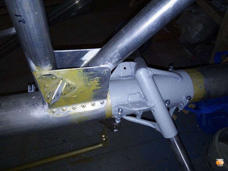

Петр, добрый вечер. На фото справа два болта. Они относятся к основному шасси или к стыку хвостовой части?

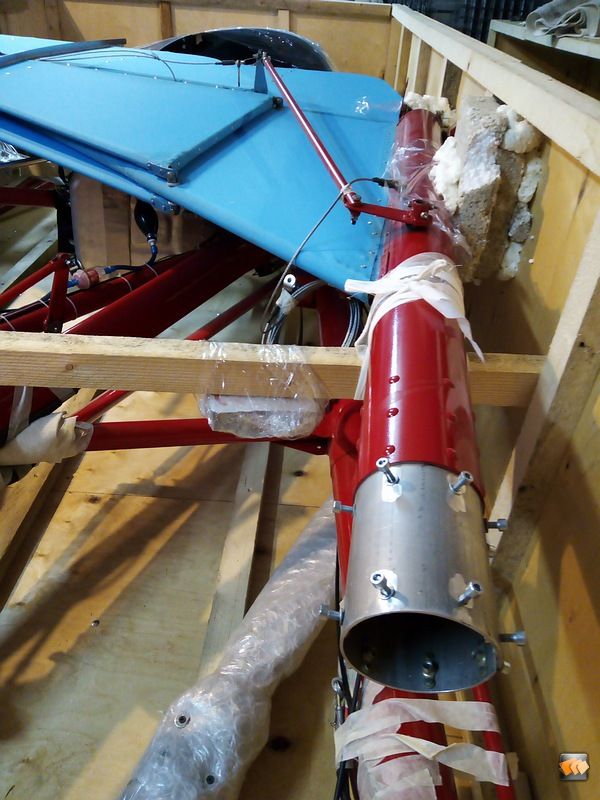

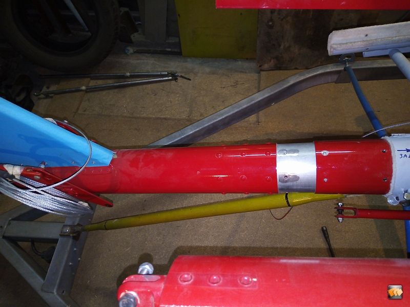

Похоже я ошибся. Это весь узел крепления основного шасси. Тогда как будет реализована съемная хвостовая часть?
