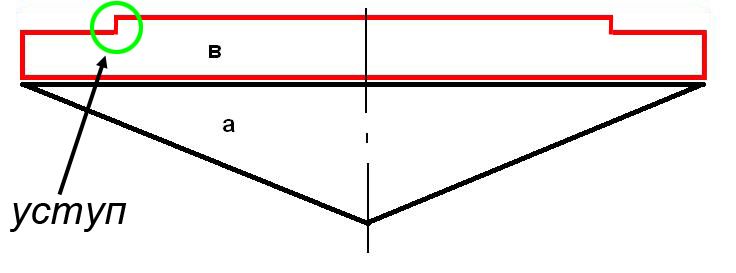

Я вот на днях тоже опыт провёл, вспомнил про крылья фон Кого-то-там, с уступом на спинке. Сваял традиционный бумажный самолётик, позапускал, вычислил примерно среднюю дальность полёта, а потом взял тот же самолётик и "вывернул наизнанку" так чтобы складки на крыльях оказались сверху и вновь позапускал - получил увеличение дальности(пришлось пальцем высоту складки "регулировать"), т.е. крылья того немца работают. А если на диске топикстартера сделать уступ по внешнему радиусу? Должны получить прибавку в подъёмной силе! 😉

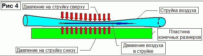

Из этих картинок получается, что тело в форме шара имеет несущие свойства при обтекании равномерным ламинарным потоком. Прошу пояснить как это происходит.
Это тот случай с шариком в вертикальной струе из узкой трубки, когда шарик затягивается к центру струи воздуха.
Поясните:
- почему над плоской поверхностью струйка приобрела "талию"?
Это исключительно для наглядности, чтоб было понятно как будет давить атмосфера красными стрелочками на ту струйку.
Интересно, хоть кто нибудь растолкует как надо учитывать те стрелочки давящие сверху на струйку воздуха?
   ...а мне всегда непонятно было почему трубка ужатая получается...
    В теории мы воздух всегда сжимаем (лопастями или ещё чем) чтоб пустить по такой трубке ...    То есть воздух уже (я так думаю) должен проходить по ней под немного бОльшим давлением чем давление стоячей атмосферы вокруг......
    ...а её блин сжимает...
     Получается что как только воздух отлетает от движителя он разжимается ?..    И летит уже в растянутом виде ?..
  ...А за тем упирается уже в более плотную атмосферу ?..
     (других объяснений просто не вижу...)
   ...И ещё дибилизм получается...   Что мы летаем на вакуумных струях (слегка растянутой атмосферы) да ещё в более плотной окружающей среде.......       Короче непонятка полная (у меня в синенькой книжке такого нет)...

Трубка тока, струйеа может быть постоянного сечения, расширяться или суживаться по длине - зависит от процессов, происходящих в ней с жидкостью, газом. Это описывается системой уравнений, одно из них - Бернулли.

Подсказка: выучите ма-а-люсенький раздел "Закон неразрывности потока (постоянства расхода)" и  форма "талии" трубки тока будет Вам подвластна. Даже без закона Бернулли...

А струйка  истончается из-за падения в ней СТАТИЧЕСКОГО давления(его мерят манометром перпендикулярно потоку), рост скорости потока ведёт к повышению ДИНАМИЧЕСКОГО давления(его как раз мерят трубкой против потока) т.е. "напор", есть ещё весовое давление, но оно на неинтересно, т.к. в нашем примере постоянно. Сумма всех этих трёх давлений величина ПОСТОЯННАЯ. Всегда. Это и есть закон Бернулли.
Как запущено...
Закон неразрывности потока (постоянства расхода) описывается выражением% (Плотность) * (скорость) * площадь "живого" сечения) = ПОСТОЯННАЯ для всех сечений трубки тока. Что тут заучивать???
Считаем, что плотность жидкости постоянная (даже для газа это можно считать справедливым до 100м/с), то (скорость) * (площадь) = Постоянная. Отсюда: единица объема (массы)  газа  требует меньшей площади сечения для прохождения при увеличении скорости потока. И наоборот...

Ну про закон постоянства расхода мне известно 😉 Я просто пытался "оправдать" стрелочки на схеме Анатолия. Но Ваше объяснение много лучше, признаю. 🙂
