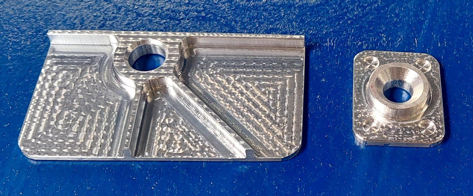

Поставили себе амбициозную задачу но по силам выкатить Эгоист 2.0 в конце мая 20023 года на полосу. И девочек пригласить на фотосессию.
конечно этонеистребитель но тоже хорош должен получиться. советы и критика конструктивная принимается. помощь любая так же. тут нам надо по 200 отверстий сверлить в уголочке. пытаемся робота уговорить. пока отказывается. кто то сказал ему слово профком 🙂

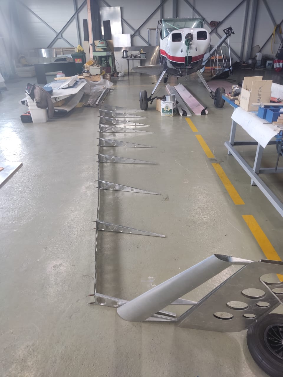

с максимальны взлетным весом 200 кг и перегрузкой 4 Ж расчетные напряжения 24 МПА., что примерно в 10 раз ниже нижнего по Д16Т. и это под стенку коробочки лонжеронов 0,8. На первом Эгоисте мы решили использовать 1,0. Если кто то готов проверить расчеты С карандашом и логарифмической линейкой или как угодно, пишите на почту. Обсудим.
Но кажется у нас получается достаточно крепкий эгоист.
хорошего дня и погоды.
с уважением,
Дмитрий Светличный
