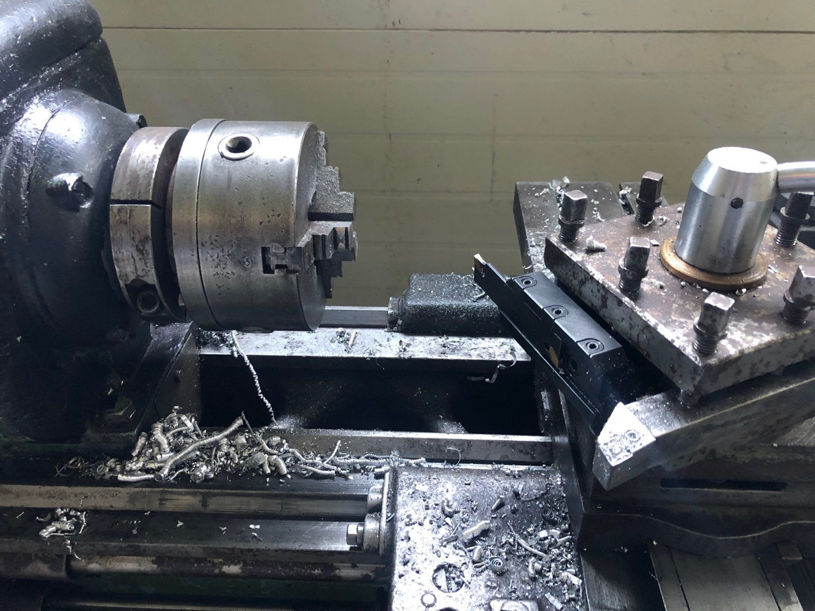

и токарный готов к труду. и пруток есть.

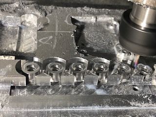

А потом как края обрезать? Вы же не до конца из плиты их вырезали, а
Иначе поулетали бы втулки.
ставятся перемычки. в этом случае были 4 никса по 1 мм шириной и 0,5 высотой. Слесарка три минуты на все детали.
ну чисто психологически на токарном надо 6 раз работать. а на чпу станке 1 раз. Файлы сохранили. И теперь по необходимости просто сделаем за 10 минут.

А насколько точные размеры у этих цилиндров, по сравнению с токаркой? Ведь у чпу наверняка есть какой то допуск по осям ху.
конечно есть. но обычно точнее чем на токарке. скажем так повторяемость выше. точность соизмеримая.
