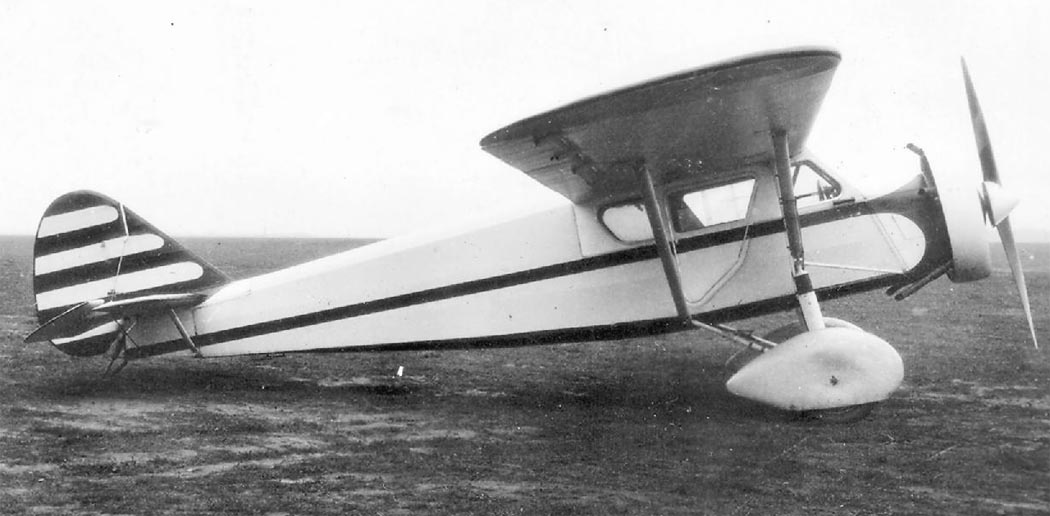

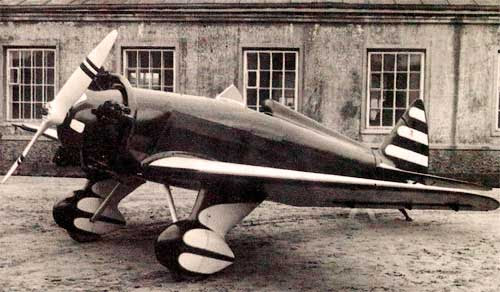

Слушайте, если так уж охота сделать образ самолета под двигатель-звезду, почему бы не нахлобучить на него фальшивое кольцо Тауненда, как на реплике И-5 в свое время? На серийные самолеты оно не ставилось, но в целом на АИРах оно применялось, и вообще в духе тех лет.
Я буду сильно кривлятся от этого и не только я один наверно)).. Нет ни целесообразности ни необходимости, ни копийности ни материальности ни дешивизны))
Со скоростью строительства форумчанами Ут-1, моторы будут строиться быстрее 😁

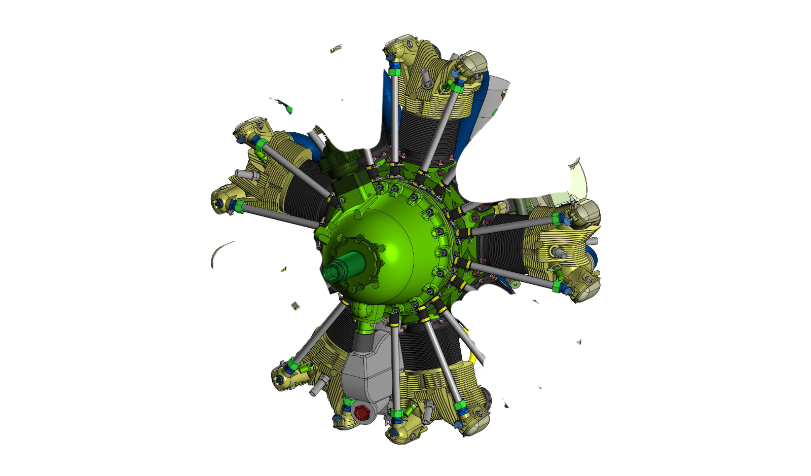

Ни 7 ни 9 цилиндров тут не катит. Именно количество и формы цилиндров делают этот аппарат узнаваемым и читабельным. Даже с АИ14 или м14 снять 4ц урооец ещё тот, так ещё и не похож.
уж

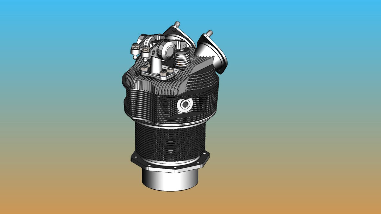

уж лучше спрятать автомотор ибо места есть и возможности, а с наружи выставить имитацию цилиндров М11,хоть на 3д принтере печатай, хоть оловянными солдотиками отливай))
нну короче писано уже не раз)

Для такого варианта подходит АИР-9бис.
Или АИР-6, тоже имел модификацию с кольцом...
А мы вроде про УТ 1 тут говорим? Или всё на кучу и всё в кучу... 😅нну так давайте и про убираемые шасси и Яков 1.. 3.. 7.. 9, а, и про як15 всунем для полноты картины, типа морда круглая?!?)) кто то ляпнул про кольцо Туаненда, припишем на всякий пожарный и капоты наса и вообще Як50..ну а чё,до 100 страниц ещё далеко!! 😅давайте по существу. Про УТ-1... ммм?
Ну первый УТ-1 его почти получил, так-то...
Так он имеет кольцо Туаненда? Это довольно разные вещи, нее?

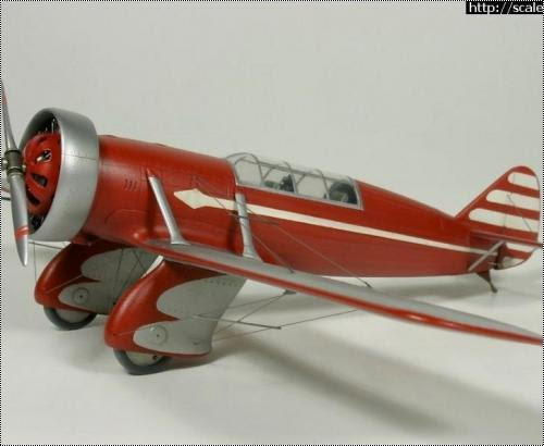

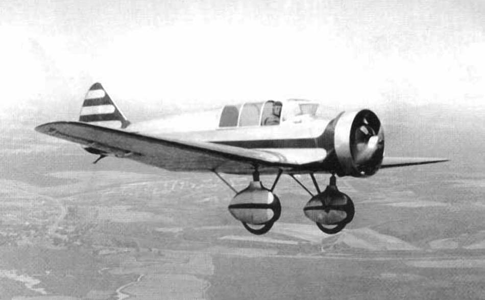

Он прикольный, хотя обзор там...
когда пишут про обзор , то ясно - это не летчики .. в любом самолете нет никакого обзора спереди - там только капот и горизонт , ети вашу .. а этот самолет на картинке явно к тому же еще и гоночный
На странных самолетах вы летаете, где не видно ничего...

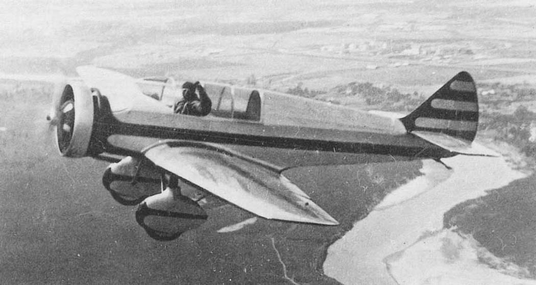

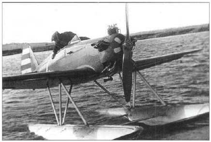

И да, если вернуться непосредственно к УТ-1, у него был еще поплавковый вариант - поплавками можно скорректировать центровку, если совсем охота оставить торчащие наружу имитаторы цилиндров и спрятать автоконверсию внутри.
Вот вы не читаете ветку с самого начала, а в ней всё уже обсуждалось...🙂
Посмотрел - просто писали, что он был. Я же о том, что поплавками можно лечить центровку (даже сохраняя копийность минимальным балластом, за счет плеча)
Как вариант очень даже, на кубок шнейдера таким же макаром поступали с поплавковыми машинами... Но ут-1 очень гармонично смотрится именно как учебный самолет ввс или осоавиахим... Вот под него и танцы с центровкой и копийностью...

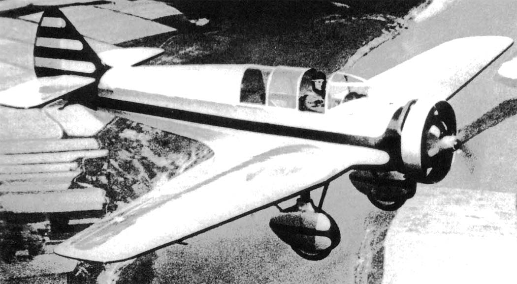

Ну тогда, как я уже писал - тяжелый двигатель, легкий алюминиевый хвост и профиль GA(w), ну и летчика можно по-поланерному положить - голова торчит где ей положено, но центр тяжести летчика ближе к носу.
Давайте реально смотреть на вещи. УТ-1 длиной 5м70см. Куда его еще уменьшать? Зачем ложить лётчика? Нужно строить оригинал и всё. Меньше, не значит легче🤷…
Ну и Gaw-1 применять это как корове седло….
А в чем проблема? На УТ-1 относительно тонкое крыло, емнип. А Су у него примерно как у Clark-ym15. Такое крыло лучше не клепать, а клеить, это да.
И нигде я про уменьшение геометрических размеров не писал. Даже наоборот, лежачее положение образует больший отсек летчика. Уменьшать можно расчетную перегрузку с 9 до планерной +4.4/-2.2. Конструкция с ней легче в разы, и даже вялый пилотаж крутить можно.
