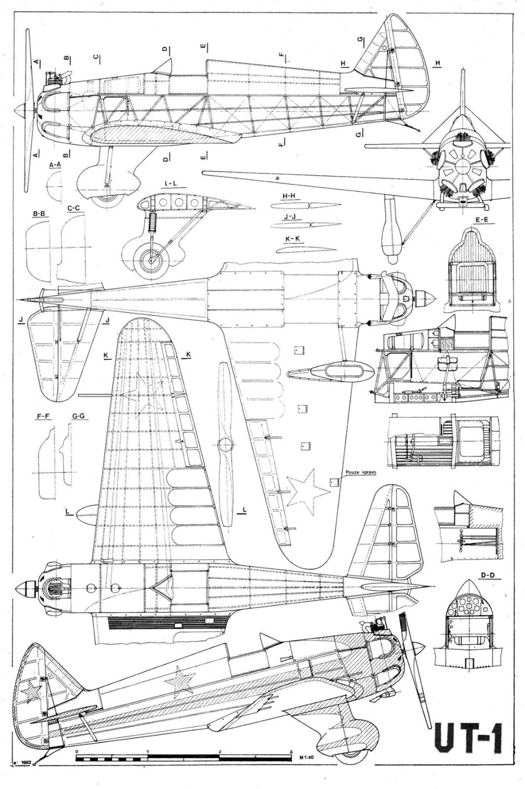

А какая конверсия, есть габаритный чертеж, боковая проекция?
У меня есть двухлитровый фольц оппозит, я под него рисовал.
Чертеж могу прорисовать в 10-м масштабе, деталировку в м1:1...

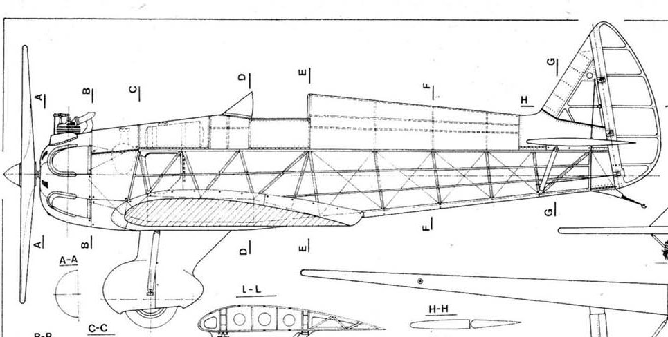

Еще один вариант смещения центровки, переместить кабину миллиметров на 50-100 вперед, и кресло пилота сделать под большим углом, смещая центр тяжести вперед.
Крыло делать однолонжеронное со вспомогательным задним, под крепление элеронов.
Все это не нарушая внешней копийности, даже смещение на пять см. вперед выреза кабины не будет бросаться в глаза. А крепление шасси будет скрыто обтекателями...

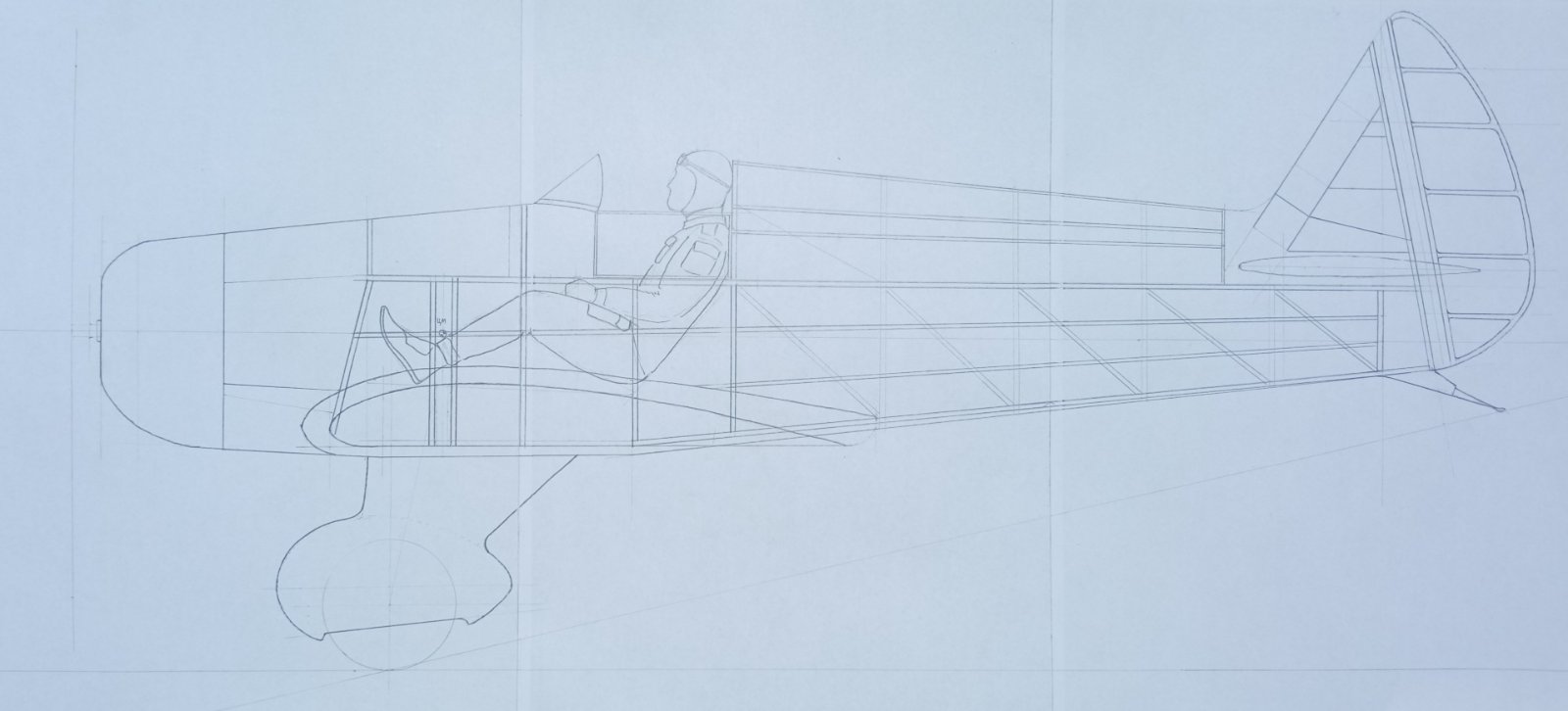

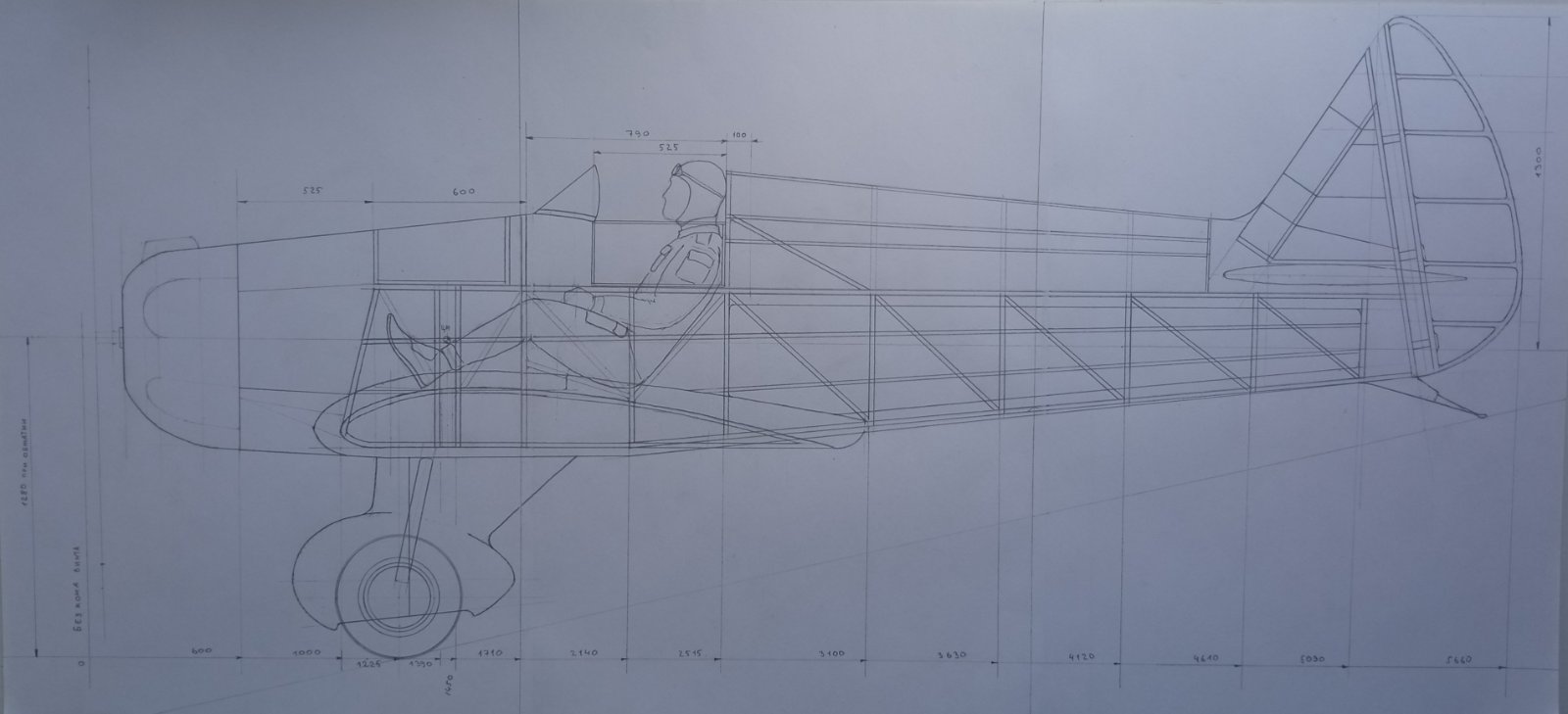

Вот примерно что выходит в первом приближении, кабину сместил на 100 мм. вперед, и мотор сдвинул на такое же расстояние, и крыло под один лонжерон нарисовал...
И еще, про костыль и тормоза, если делать хвостовое колесо, это добавит пару килограмм на плече, думаю не стоит, а если летать, то только с грунта, ну и самолет докатывать к ВПП при помощи небольшой тележки... Это как вариант, нужно будет посчитать, как дутик повлияет на центровку...
Коля, сделай свою картинку светлее
Переснял, вроде нормально, но это первый эскиз, дальше прорисую более четко, ну и размеры нанесу, м1:10...

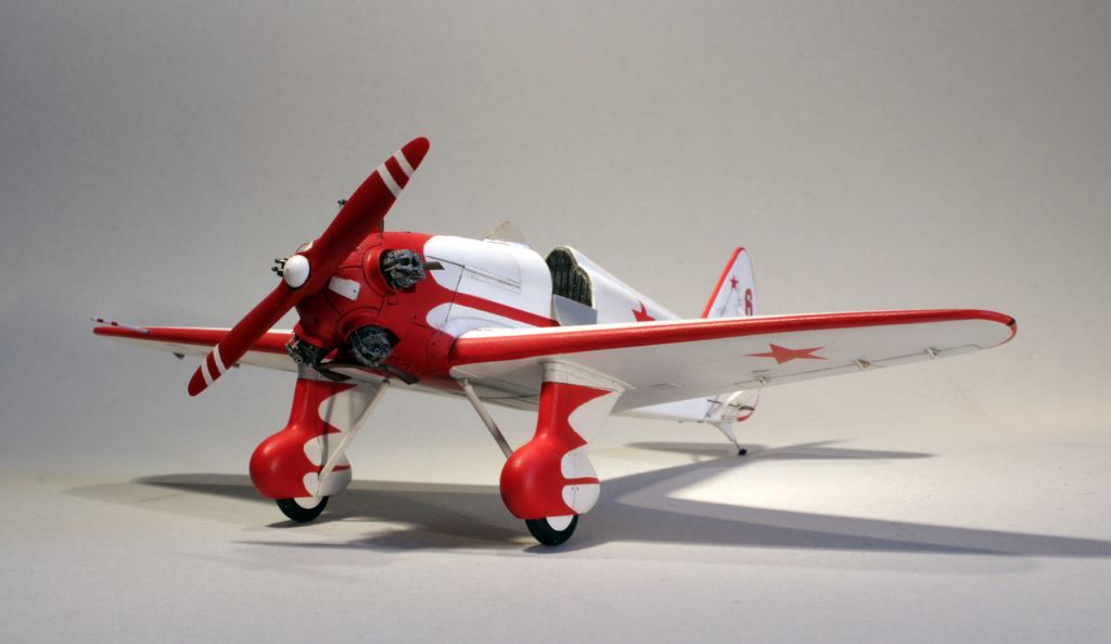

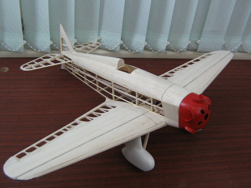

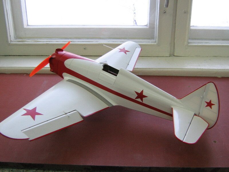

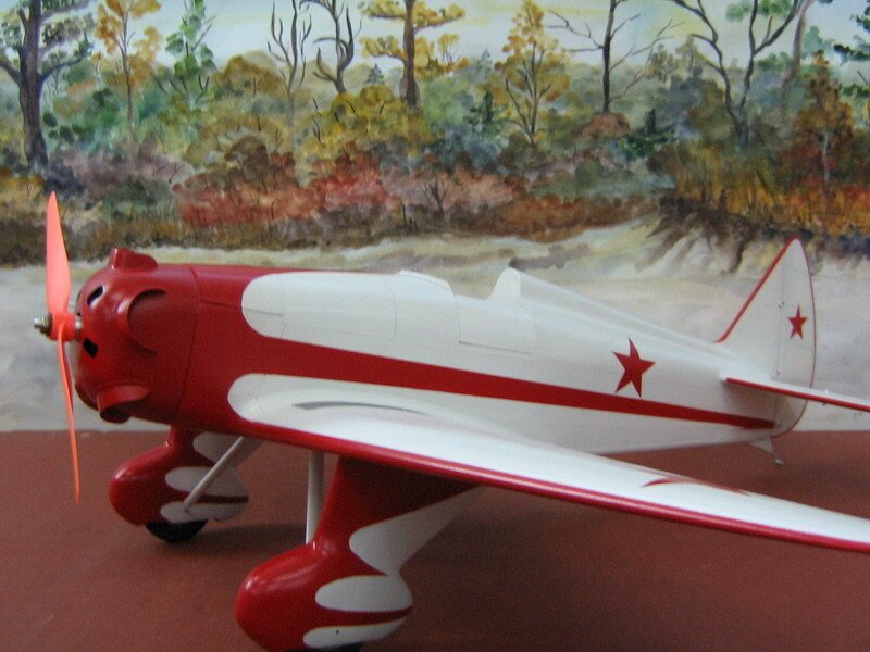

Модель не моя, но понравилась, хотя и мелкая, модель Ут-1 хорошо делать в масштабе 1:2, и смотрится и летает как настоящий самолет...
Автор "Орёл" с авиамодельного форума, отличный мастер...

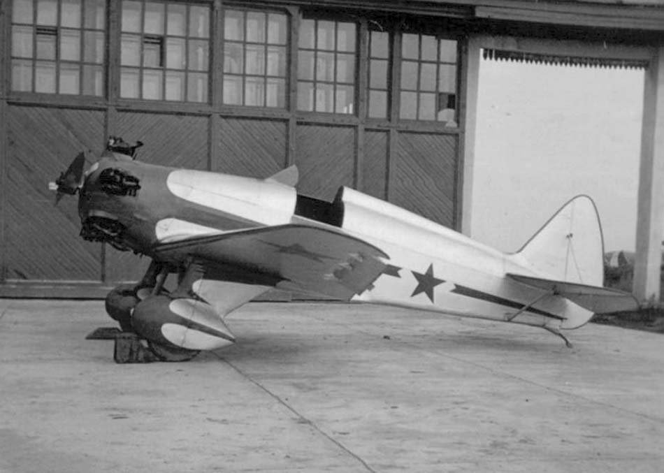

В инструкции летчику УТ-2 писали, что самолет имеет склонность к самопроизвольному развороту на пробеге при падении скорости, вплоть до 360 градусов. Понятно, что выглядит зрелищно, но зачем сегодня импп кп от такие возможности?😁. Управляемая хвостовая опора или хвостовое колесо со стопорением вместе с тормозами на основных колесах поможет избежать данной неприятности.

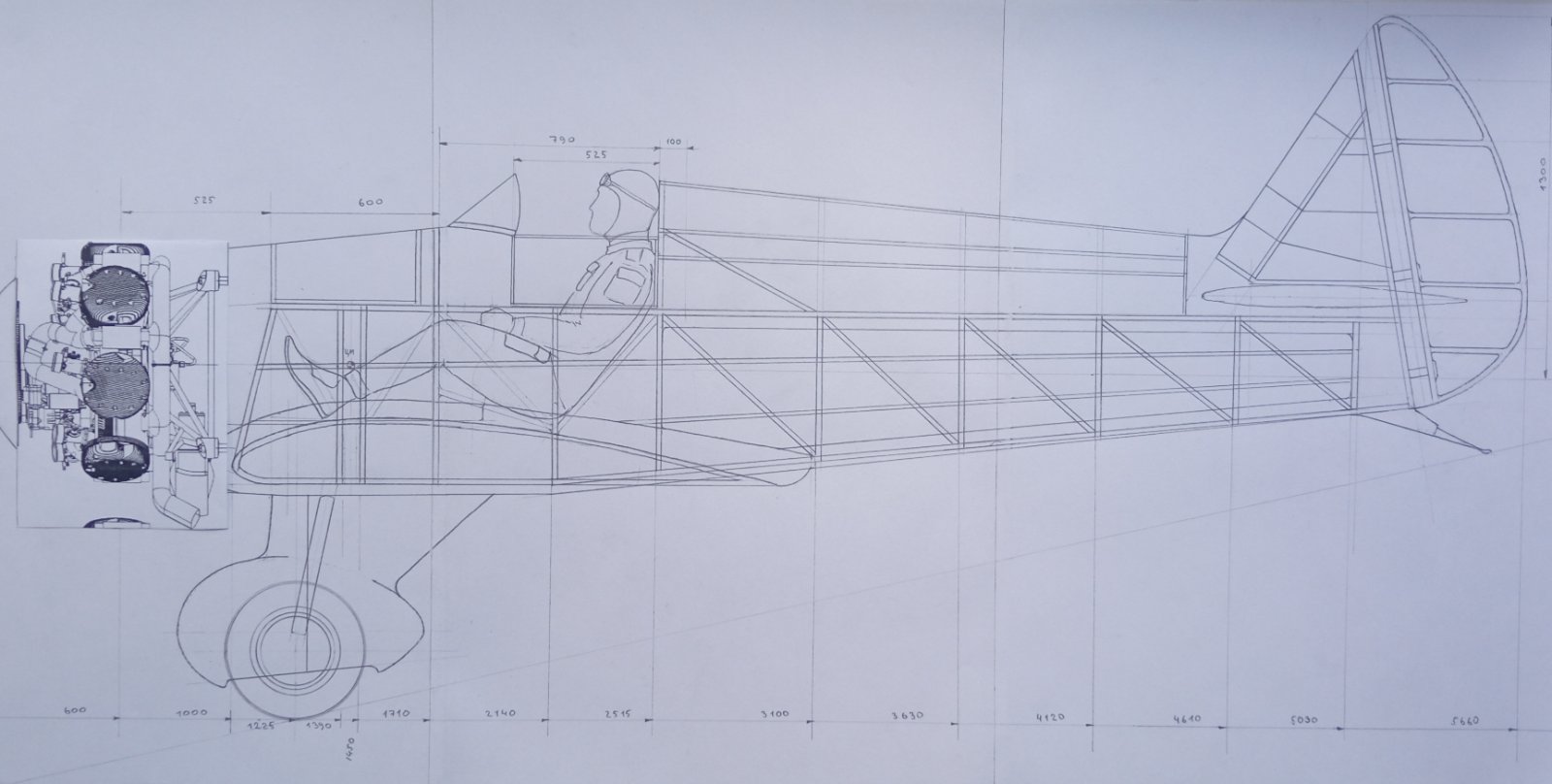

Вот так прикручивается Ритм-7, но лучше бы пятицилиндровый... Но если не будет, то мотор должен быть под 100-120 кг. Прикинул развесовку, при пилоте 80 кг. на оперение и хвостовую опору не так много и остается... Пока все в черновике, думаю с начала стоит решить этот вопрос...
