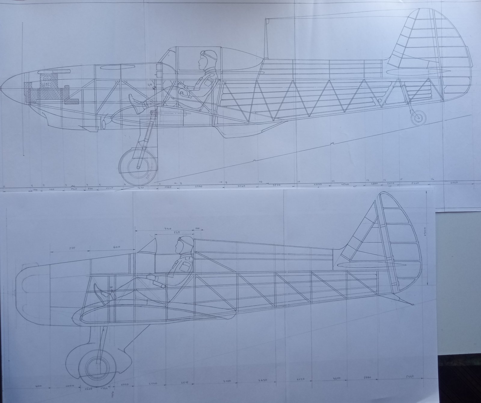

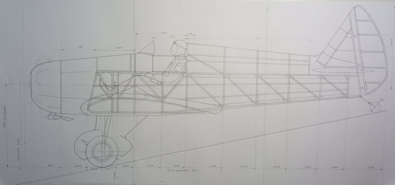

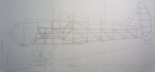

Вот, прикинул рисунки, уменьшенной реплики Як-1б и Ут-1 в масштабе 1:1...
Чертежи сделаны в 10-м масштабе...
По самолету Ут-1, это почти "Арго", только чуть больше размером, ну и мотор помощней.
Смещение кабины пилота на 100мм. вперед, визуально даже не просматривается, удлинение капота чуть-чуть... Если брать расчетные перегрузки -+4G с запасом 1.5, реально планер облегчить...
Все же, я за простой костыль, хвостовое колесо прибавит два кило веса на самую крайнюю точку фюзеляжа. Если присмотреться к видео взлета Ут-1, на пятой секунде хвост уже в отрыве от грунта. Руление и маневры после посадки, для такой машины не настолько необходимы, после посадки двигатель можно заглушить и механик с небольшой тележкой и квадриком, отбуксирует к ангару, так у англичан на шоу поступают.
О неустойчивости на пробеге, думаю разницы костыля и дутика нет, костыль даже лучше, он как якорь и тормозит и стабилизирует направление.
Да и если делать реплику легче, почти в половину, при той же площади крыла и оперения, она будет попроще в пилотировании и на посадке...
    202,6 КБ · Просмотры: 195

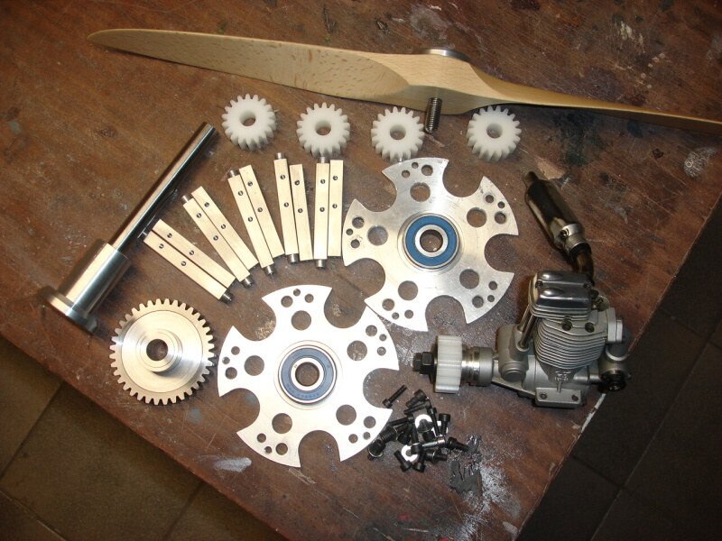

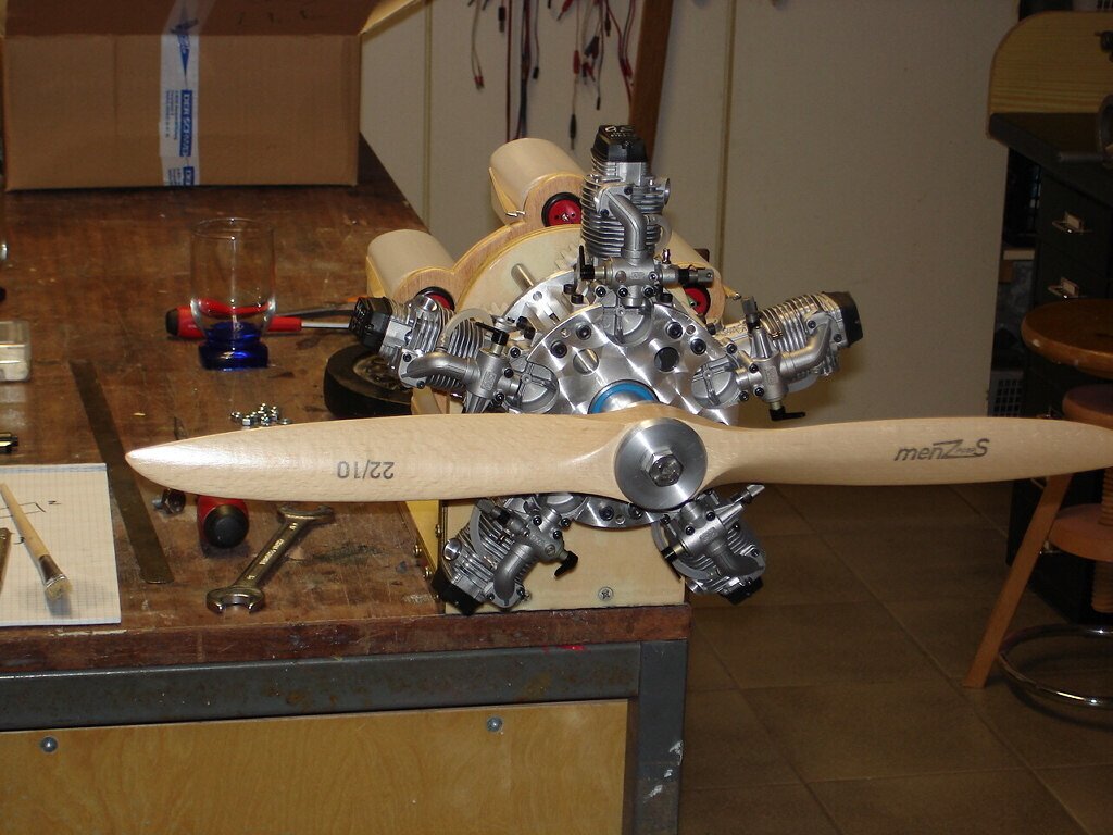

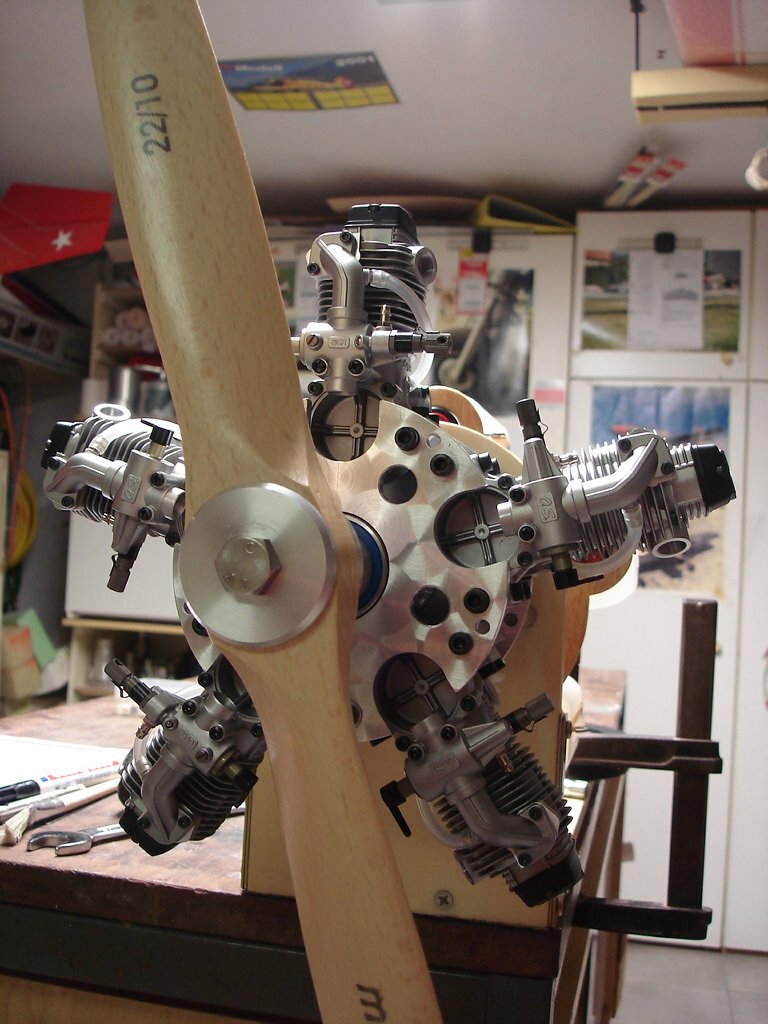

Как вариант, выкладывал уже эти фотки, взять пять китайских десяти-пятнадцати сильных четырехтактника, и собрать в такую звезду, прикидывал по размерам м-11, вполне реально, и в вес до 100 кг. точно влезет...

Длина УТ-1 5,7 м. Он просто крохотный😁. Уменьшать его некуда.
Костыль подразумевает эксплуатацию ТОЛЬКО на а грунте. На асфальте, помимо повышенного износа пятки, возникнут проблемы с выдерживанием направления на пробеге. Взлет что с асфальта, что с грунта будет беспроблемный.
Длина фермы фюзеляжа 4200мм. примерно из них, 1500, на кабину пилота. Тут ничего не урезать, 5750 мм. общая длина, из нее кок винта и ступица 340мм.
Длина Арго 4600мм, и размах 6500мм. вроде, не так и велика разница, но самолет совсем по другому выглядит, более притягательный...
Про костыль или дутик, это ограничение по массе, при тяжелом моторе, нет вопросов, но чем он легче (следовательно и масса всего аппарата), тем больше нужно урезать массу оперения и костыля....

Привет Миша, тут получается детская игра, как в школе, если помнишь, брали деревянную линейку, ставили ее на карандаш, и на края клали копейки, смотря какой край перевесит, и на каком расстоянии от карандаша они находятся, на физике так нас учительница задачки решать приучала🙂...
Насчет мотора и имитации М-11, будем смотреть, пока не ясно, что встанет под капот, но в расчетную массу я вложил пока 100 кг. И то, это с натягом, а растягивать нос, получится уродец, мне длиноносый "Утенок" не нравится...
