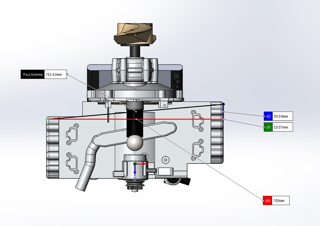

Габариты почти такие же, по ширине 800мм, вес чуть больше 80 кг. Но это без навесного оборудования, стартера, моторамы, редуктора и винта...
Ннну, 800 мм это уже много). Проще рядник с редустором всунуть, он весь спрячется и в длину и в ширину и в высоту судя по твоим данным капотного пространства. Остальное как и говорили, цт догнать муляжными тяжёлыми цилиндрами. Обычная г13 и им подоббные под 100 ---110кг идеально там впишется. И тогда можно ничего особо не менять по размерам кабины и пилота посадить нормально. Ну может морду так и оставить удлинёной на 100... 150 мм.

Вы определились с мотором, какой бы хотели установить? Можно например от мотоцикла БМВ, с редуктором, подогнать расположение так, что бы цилиндры совпали с верхней парой м-11, остальные ниши прикрыть муляжами.
Этот мотор не такой и легкий, плюс можно стартер и аккумулятор потяжелей, но надёжней. Со всей начинкой в 100 кг. влезет...
BMW-R1200 cо всем обвесом и маслорадиатором весит 83 кг. У меня такой стоит.
К этому весу добавятся капоты, муляжи цилиндров, ну и по мелочи, и как раз в сотню кг. выйдет...

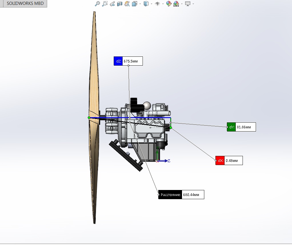

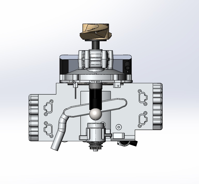

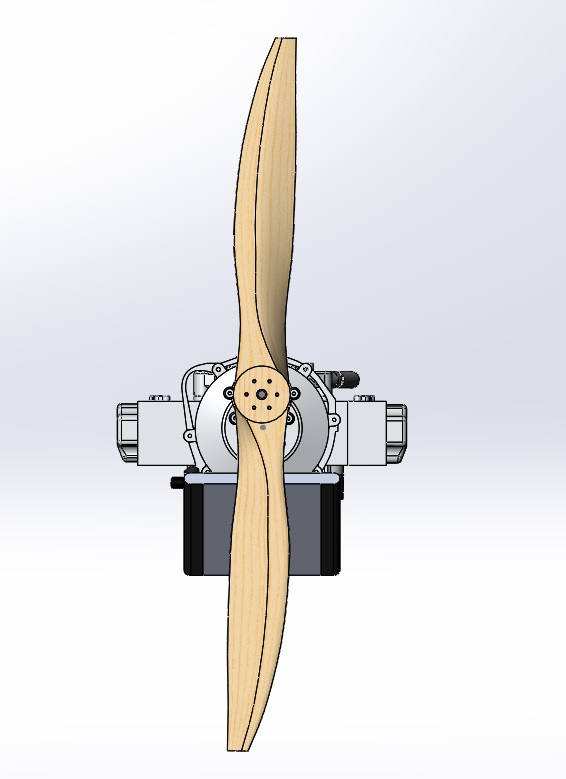

С таким мотором летал пассажиром на скайренжере, очень тихий мотор, и минимум вибраций. Мощности с запасом, если делать лёгкую версию ут-1, до 350 кг. получится отлично...

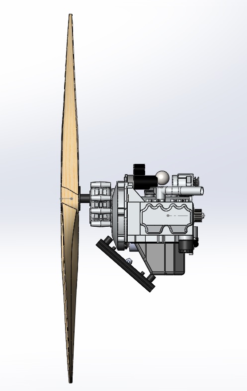

Вес СУ около 130 кг. Винт диаметр 1,75м
Прикинул по размерам и весу, почти то что нужно. Эти моторы еще можно приобрести и по запчастям как?
Редуктор чей, или это самостоятельная разработка?
По деньгам, такая силовая установка во сколько обойдется, есть у вас приблизительно данные?
Редуктор от Кулаги Саши , то что на рисунке . Чернова длинее .

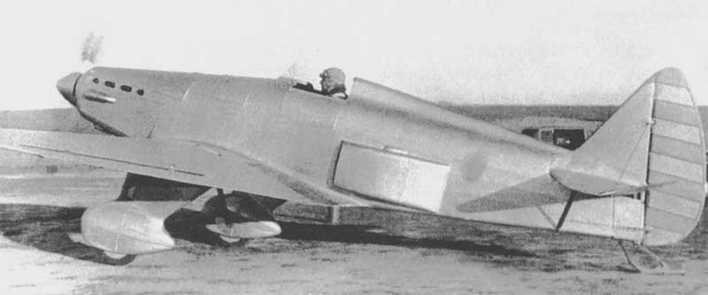

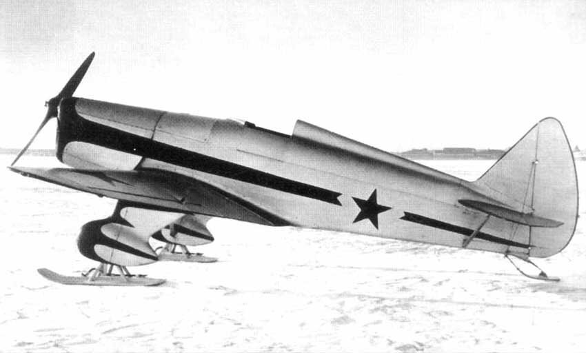

Были же варианты УТ с мотором рено и с ГАЗ-11 Вполне себе симпатично выглядят и под капот хоть черта лысого можно спрятать
    38,4 КБ · Просмотры: 203
    22,2 КБ · Просмотры: 205
Как вариант. Вес тот-же но 135 л.с.

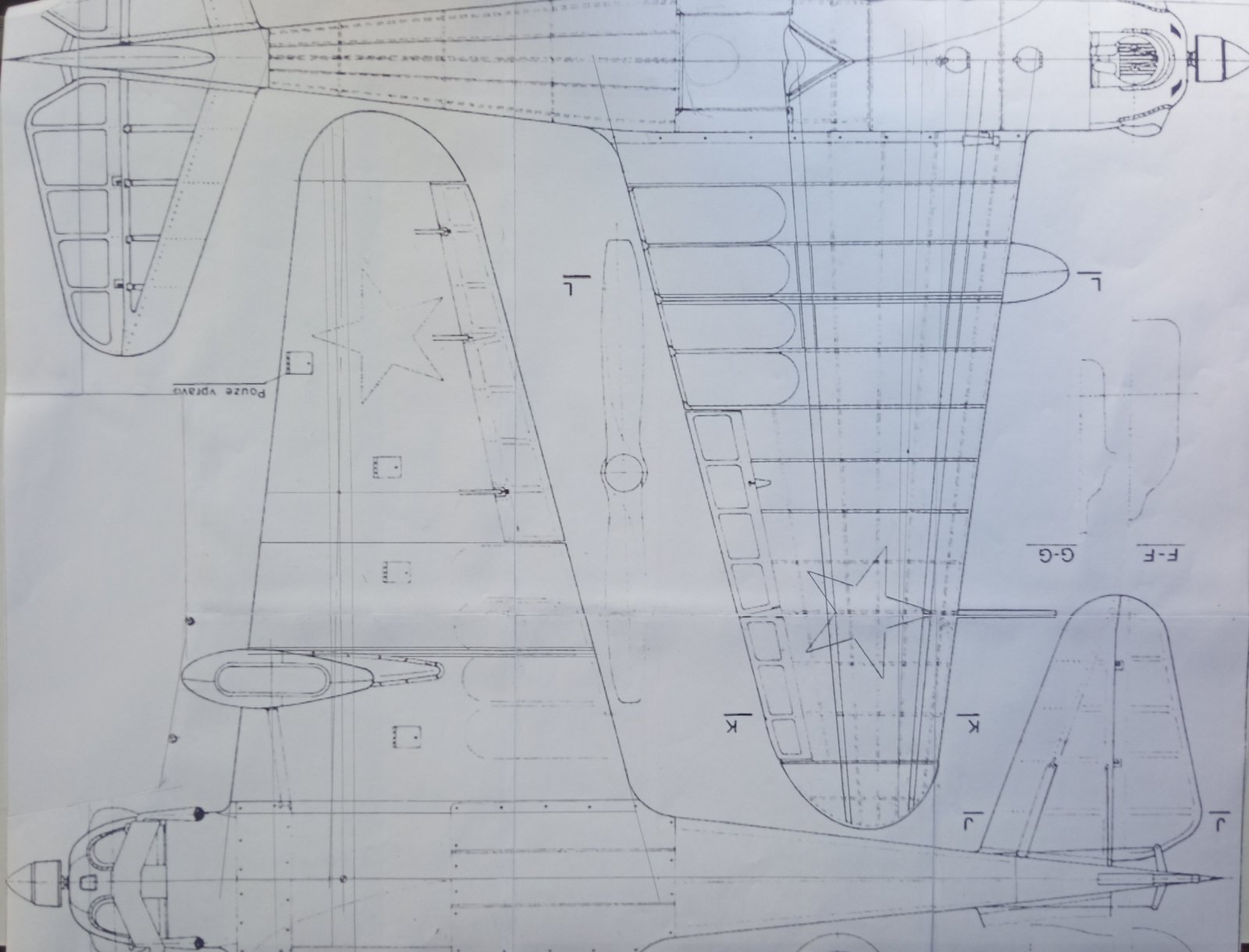

С центровкой, какой то прикол, геометрически считаешь по крылу, один, по РЛЭ другой.
Я про 25% САХ...
Вот на рисунке, вид снизу, прорисовал лонжерон, если брать по САХ, выходит 300 мм от оси шасси, по РЛЭ 190 мм от оси...
Лабуда какая то...

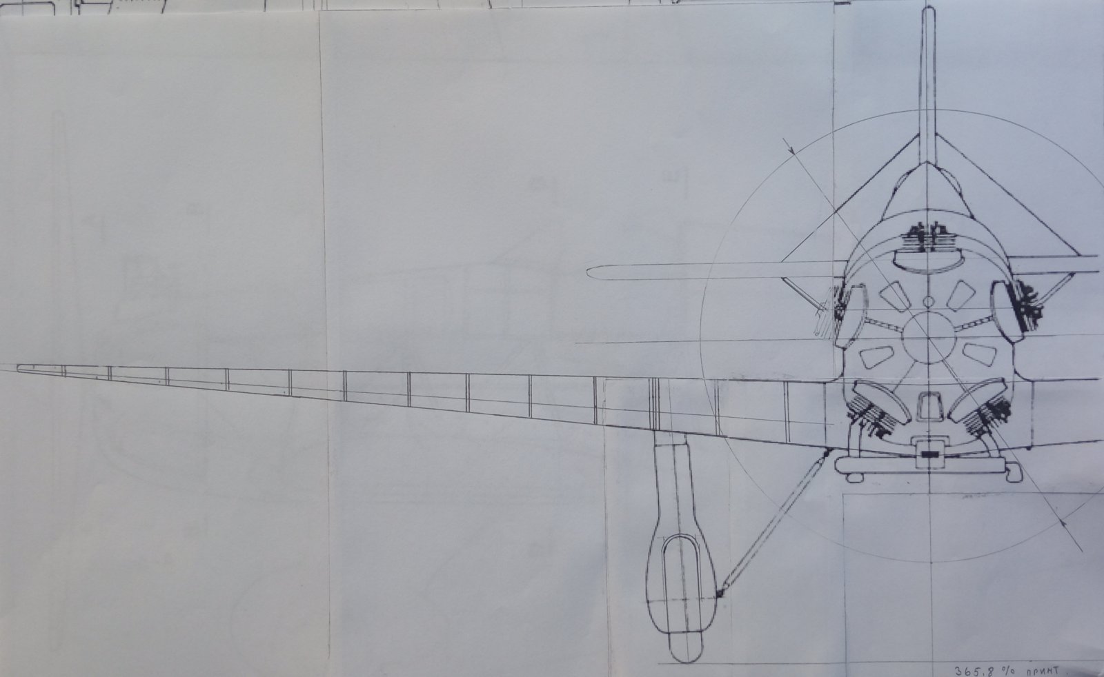

Сделал набросок среза консолей, центроплан получился шириной 2200мм. Вот еще придумать простую фиксацию отъёмных частей крыла.

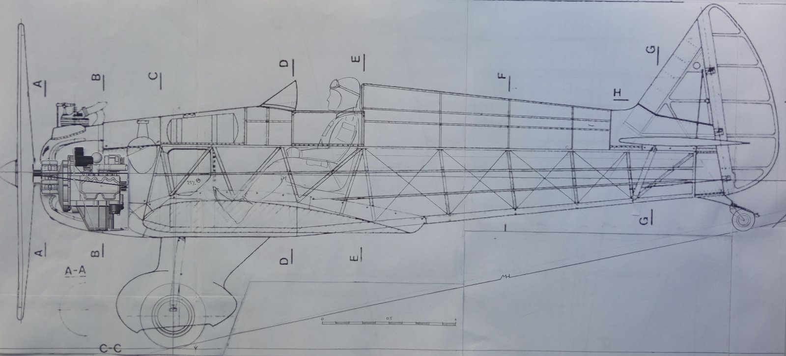

Этот эскиз, по оригинальному чертежу, набросок, что бы понять что к чему.
По удлинению моторамы, никогда не поздно будет такое сделать.
С Центровкой я еще не разобрался...
С крылом - думаю делать однолонжеронное, на 25%САХ, с вспомогательным, для крепления элерона, отрисовал на проекции вид снизу...
