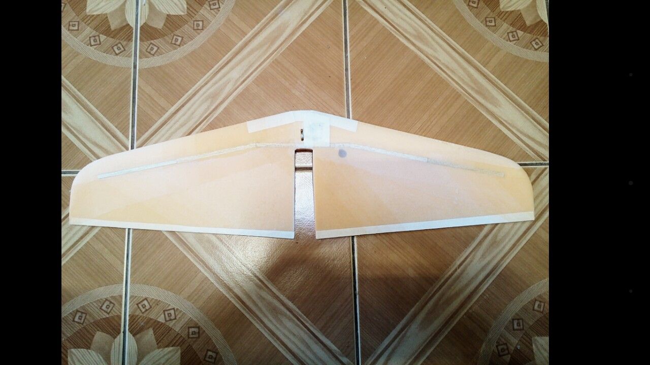

Я придумал шарнирный узел, посадку выдержит точно (не аварийную).
Короче, на конце балки поперек закрепляется стальная трубка диаметром 4 мм, длинной 70 мм, на эту трубку делаются втулки из бумаги на ПВА. Они очень хорошо скользят и потом отлично вклеиваются в пеноплекс, из которого сделано ФПГО. В бумажных втулках умышленно допущен зазор, то есть ФПГО будет слегка люфтить на полградуса по крену, но гарантированно без трения и закусывания.  Главное недопустить повышенного трения в шарнире иначе перебалансировка по скорости будет совсем грубая. ПРовод сервомашинки будет МГТФ и будет проходить внутри шарнира и трубки, выходя из середины трубки в балку. Само ФПГО имеет вырез под балку от задней кромки до ЦТ. Примерно 2/3 хорды.  НА балку под ФПГО будет установлен 50 мм костыль из тонкого текстолита, для защиты ФПГО на посадке.
ФПГО я собрал, но ЦТ еще точно не знаю. Надо обтянуть все тканью, установить сервомашинку, отбалансировать все.. и только потом делать врезку шарниров, которые будут еще бальзовой накладкой усиливаться.
Зато есть уверенность, что рабочую посадку "в траву" оно выдержит, даже если во что-то слегка упрется. А штатную посадку на газон выдержит много раз.
Как закончу узел в сборе, выложу фото.
Прошу прощения за задержку. ФПГО готово, вес вышел 62 грамма. размах 63 см. Корневая хорда чуть больше чем на рисунке, оно стало трапецевидное с небольшой стреловидностью. Вот так, очень медленно, дело продвигается. Обшивка тканью приподнесла сюрпризы, всему надо учиться заново на каждой новой форме крыла. Надеюсь на большом крыле (более прямом) такие проблемы не вылезут. Жесткость и качество поверхности радует. Теперь предстоит облет и балансировка ФПГО, методом раскручивания на веревке и подбора грузиков в носовую часть. Положение рулей заимствую с другой авиамодели типа ЛК, для режимов "термик" и "Скорость", для данных углов отбалансирую крылышко и только потом буду врезать шарниры в получившуюся ЦТ. Фото смогу выложить только вечером.
Фото

Отрезал и навесил рулевые поверхности. В ближайшее время попробую заснять видео балансировки ПГО. Все продвигается долго и мучительно.

Тестовый "облет" фпго в режиме "скорость".
Рулевые поверхности подняты на 2 градуса. Если поднять на 3 градуса, будет режим"термик" в 2 раза медленней, но с таким же углом возвышения и так же стабильно.
Методика простая, сначала навешиваем явно переднюю центровку (много балласта в нос), при подтяной задней кромке на 2-3 градуса, наблюдаем волнообрзный полет. Далее, постепенно уменьшаем груз, частота колебаний по тангажу будет уменьшаться. Доходим до точки наилучшего демпфирования при отсутствии колебаний, это и будет нормальной центровкой. Дальнейшее уменьшение будет приводить к самозавешиванию или самопикированию крылышка. При этом должен иметь место угол возвышения, то есть крылышко летит выше, чем точка за которую его вращают, иначе все бессмысленно. Все как учил Марк Дрела, называется дайв-тест, только происходит непрерывно.
Полагаю, таким образом можно балансировать любые несимметричные поверхности, требующие балансировки, но не способные лететь самостоятельно.
Данное крылышко после этой операции хорошо летит само по себе т.к. симметрично. Но при первом же пуске оно ударилось об твердый предмет на земле, неожиданно далеко улетело. Слегка вмял кромку, обидно. Вся настройка произведена  "без ранок", а тут такая засада. Зато убедился в правильности метода, больше никаких неуправляемых пусков не будет.
