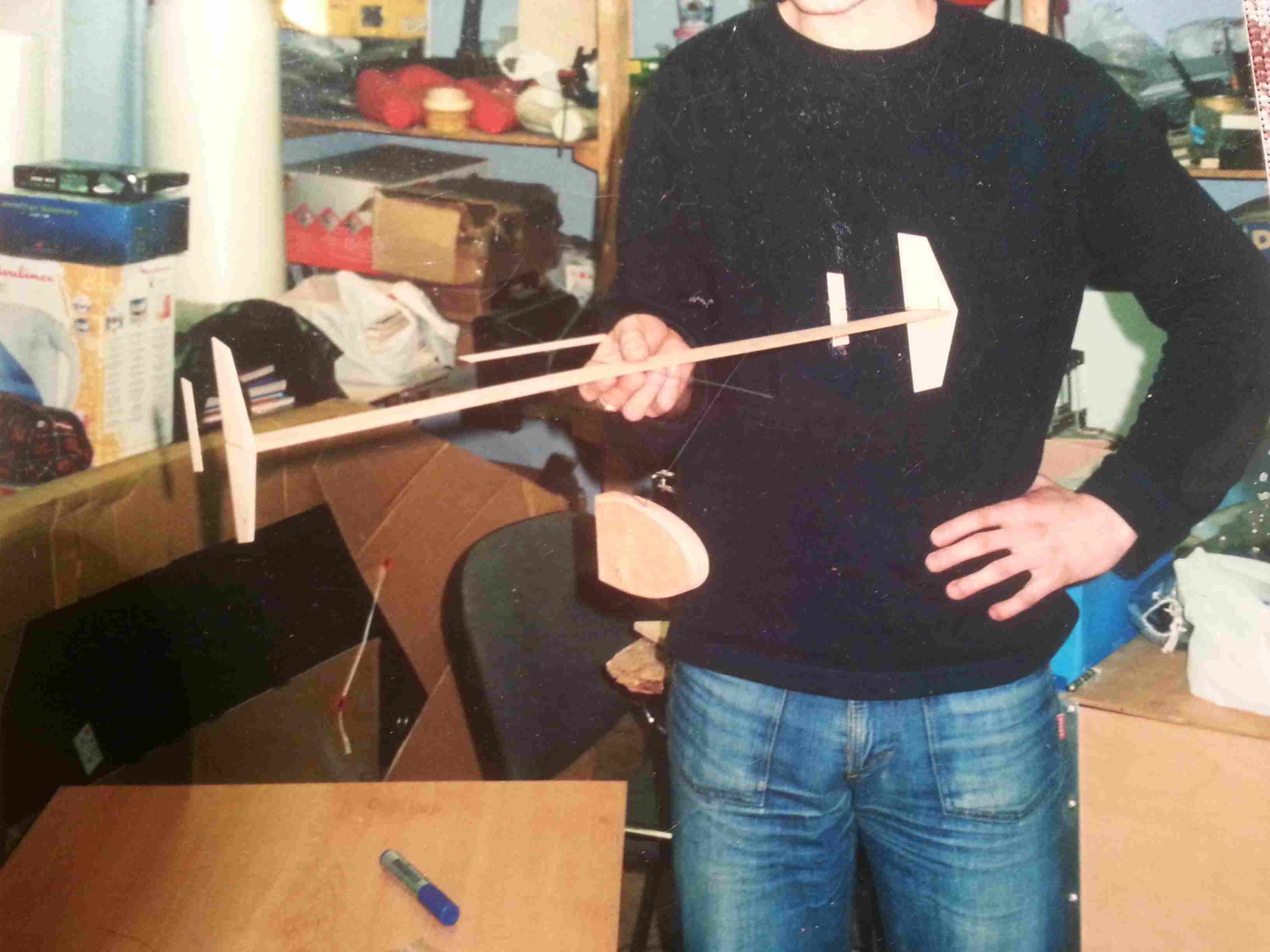

Вот еще из старого- самолет качеля. Без килей, с флюгерными шайбами, отклонялись только наружу. Моделька летала неплохо. Для диплома делалась. Для диплома пойдёт.
    180,2 КБ · Просмотры: 218
Ну это же концептуально в чистом виде дельталет (мотодельтаплан), или жесткокрыл ATOS с пилотом в подвеске.
Некое устойчивое крыло, не важно ЛК или класика, несет подвешенный на шарнире груз.
Можно еще и парапланы упомянуть, но тут без шарниров🙂
В общем, новизны особо никакой.
Ну да, новизны никакой, в небе стаи таких самолетов летают.

Первая модель при малой удельной нагрузке, плохой общей аэродинамике была призвана лишь для доказательства принципиальной работоспособности этой схемы. Последующие модели с более совершенной аэродинамикой показали высокие диапазон скоростей, маневренность, включая обратный пилотаж, но, главное, позволили получить данные, которые и дают твердые основания теоретически утверждать наибольшие выгоды этой схемы именно в коммерческой авиации.  Пользуясь случаем, позвольте выразить огромную благодарность Юрию Ивановичу Баранову – директору шахтообъединения «Донбасс» (ныне на заслуженном отдыхе), который на определенное время предоставил все условия для проведения этих экспериментов.
                 ОТВЕТ
Первый пункт не требует ответа по отсутствию возражений. Второй пункт оценки так же не требует ответа, тем не менее, необходимо сделать некоторые дополнения по вопросу центровки, которым, вероятно, было уделено мало внимания в предыдущих статьях, но являются ключевыми для ответа на последующие пункты. Для простого пояснения допустим, что фокус крыла всегда совпадает с центром давления крыла, обе поверхности имеют одинаковые характеристики и отсутствует скос потока.
В предыдущей статье уже описан пример обычной схемы «тандем» с одинаковыми по площади крыльями, где для обеспечения устойчивости ЦМ в обязательном порядке должен находиться впереди середины межфокусного расстояния (МФР) обоих крыльев. Это условие необходимо для создания более длинного плеча для задней поверхности, что обеспечивает больший прирост пикирующего момента при случайном отклонении угла тангажа, чем и обеспечивается устойчивость ЛА. При этом недогруженность заднего крыла вынуждает устанавливать его заклинение на меньший угол атаки (правило продольного V), что и составляет неизбежные потери на балансировку любой известной схемы. На рис. 1 показан приблизительный диапазон центровок такого «тандема» с показателем 30-40% МФР. (Так при уменьшении площади заднего крыла сохранение этого правила в конечном итоге приводит к «классической» схеме с отсутствием нагрузки на ГО или в противном случае к схеме «утка», где основная несущая поверхность окажется не способной достигнуть максимальных значений Су по углу атаки.)
