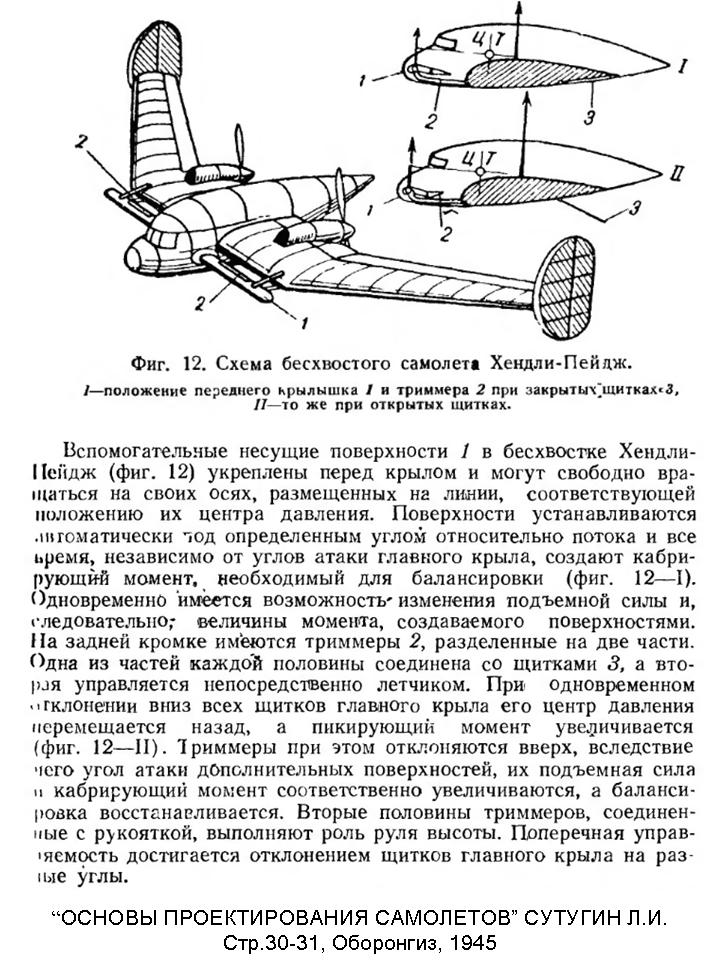

Я когда-то наткнулся на этот материал, но не сделал закладку. Потом не удалось найти, а хотелось ее представить как образец.
В этом ЛА способности флюгерной утки проявляются только при парировании механизации (подобно плавающему рулю высоты некоторых сверхзвуковых самолетов после М, где возникает аналогичная ситуация с уходом назад центра давления и рули фиксируются в определенном положении).
В принципе, если бы управление этим предкрылком осуществлялось непосредственно пилотом, то это уже были бы рули высоты даже более эффективные, чем родные. Это еще один пример, где конструкция не используется на 100%. Переместив ЦМ немного вперед … ой, нет! Можно двустишьем?
Уменьшив только крутку,
получим флюгерную утку!
Еще раз благодарю за эту информацию.

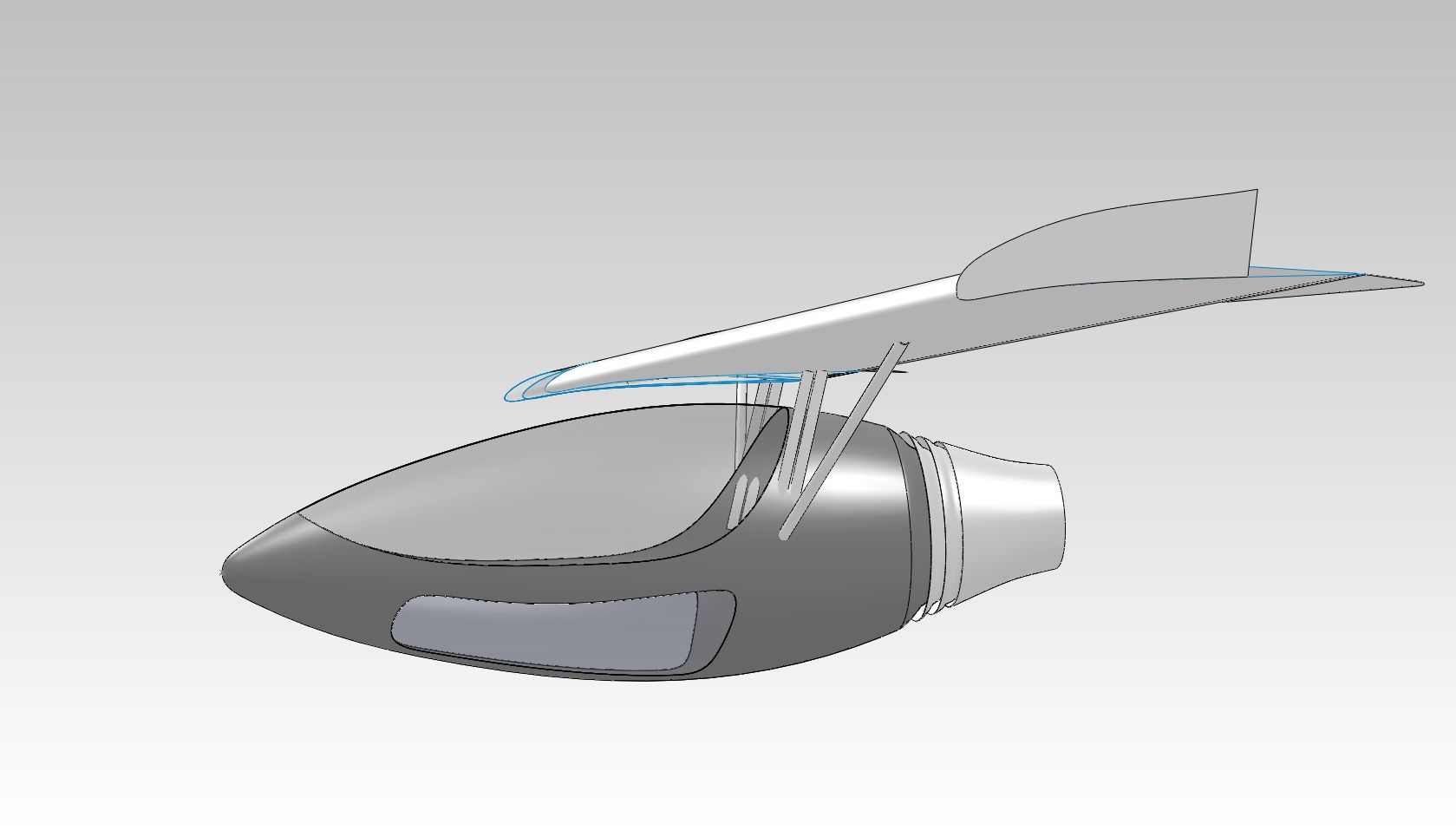

Опять зазудело желание провести эксперимент с крылом Каспера. Только безоговорочное уважение к человеку и приверженности к его делу, останавливает обратиться повторно.
Sergey3963 до конца дочитать никак? Эти рули используются и для управления-выполняют роль руля высоты.
http://www.homebuiltairplanes.com/forums/attachments/light-stuff-area/22640-witold-kasper-bkb-1-sheet.jpg
=BKB1 \prototip\
http://s22.photobucket.com/user/Bager1968/media/Aircraft/Canadian%20aircraft/BKB-13-view.jpg.html
=BKB1-A \modifikacja Kaspera\
http://www.twitt.org/BKB_PaperGlider.html
=i jevo kartonnaja modiel...
-если есть желание,сделайте сперва картонную модельку,
а после можно м "флюгерировать"!

Да! Действительно не дочитал!
Ранее я ознакомился с этим проектом из другого источника, и не стал читать, полагаясь на память, которая либо подвела, либо в том источнике не было об этом сказано. Попытался еще раз найти, но тщетно. Помню, что этот аппарат был в рубрике бесхвосток.
Спасибо за контроль.
Действительно, здесь показана подъемная сила на предкрылке, что дает основания считать его ФПГО и добавить в предысторию возникновения флюгерной утки с оговоркой частичного участия ФПГО в балансировке совместно с устойчивым летающим крылом. Однако сомнительно, что при такой малой площади этот предкрылок мог удовлетворить в полной мере и балансировку ЛА и парирование механизации. Поэтому этот самолет можно считать комбинированной схемой, равно, как и «Малгосию», естественно, только в период облета.

По схеме самолет ХендлиПейджа- чиста утка с флюгерным пго.
Эти бредни не надоело писать?
Sergey3963 у вас с психикой всё нормально?
У меня, да.
А Вы, впростите, читать умеете?
Прочтите, пожалуйста, ему кто-нибудь вслух! ;D
Sergey3963 самолет ХендлиПейджа в чистом виде утка с флюгерным пго и рули (а не предкрылки) выполняют роль руля высоты. Читать разучился или видим только то что хотим? Остославский такие утки описывал. Этим флюгерам сто лет в обед.
