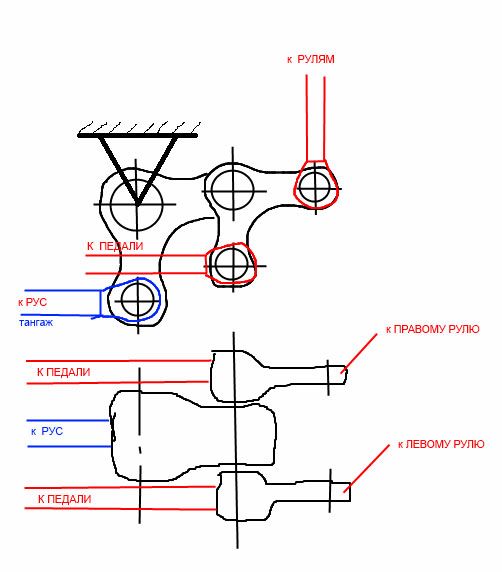

Особого усложнения в управлении не вижу: на одной мощной дифференциальной "тангажной" качалке висят две "педальные" качалки- чё тут сложного?  :~)
Интересно узнать у Гуру, как Л-образное оперение относится к штопору и близким к нему режимам, если, например, использовать несимметричный перевёрнутый профиль со щелевыми рулями (ну, скажем, как на Ан-14)  :~)
Сложность в перемещении педальных качалок при отклонении РУС.
Педальные качалки должны и обязаны перемещаться при отклонении главной качалки РУС, на которой они подвешены(извините, не получается прикрепить рисунок).
При этом перемещается общая ось подвески обеих педальных двухплечих качалок, одно плечо которых соединено тягами с соответствующей педалью, а другое плечо с соответствующей половиной руля.
Здесь единственное усложнение -это необходимость в жёстком элементе, создающем противоположность хода педалей, типа коромысла-качалки шарнирно соединяющего обе тяги педалей.
Например, если педальная колонка в виде коромысла, как на Ан-2, то достаточно 2-х тяг из-под каждой педали к соответствующей качалке.
Ну, и плюс, "сложность",- резервирование максимального угла отклонения рулей:
То есть, если для управления по тангажу , например, достаточно будет +:- 25* , то необходимо будет оставить рулям запас по ходу +;- 15-20* для путевого управления.
Т.о., рули до упора должны отрабатывать +;- 40-45*.
Всё это конструктивно легко решаемо путём подбора плеч качалок, как и в обычной схеме решают аналогичные вопросы.
Короче, не труднее "трудностей" обычной схемы.

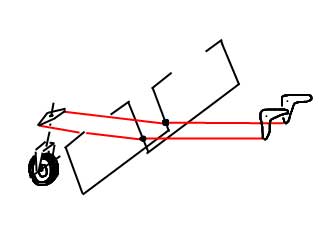

Понятно, всё будет работать при определённой конструции педалей. Тросовая проводка исключена.
Уважаемый, КАА, я ещё "зелёный" в отношении самолётостроения, но мне почему-то казалось, что жёсткая проводка взамен тросовой - это плюс, а не минус.
Потом, если уж так необходимо, то можно сделать тросовую проводку после педальных качалок.
Приведённая выше конструкция может работать при ЛЮБОЙ конструкции педалей

Картинки снова не хотят копироваться, но суть в том, что педали любой конструкции можно жёстко завязать на коромысле передней стойки шасси, например.
