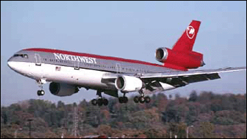

25 мая 1979 года в крупнейшем в мире аэропорту Чикаго потерпел катастрофу на взлете американский лайнер DC-10-10. Погибли 273 человека.
25 мая 1979 года на противоположных берегах Атлантики по одной и той же причине потерпели крушение два авиалайнера. И если авария английского самолета «Виккерс Виконт» в аэропорту города Кардиф закончилась без жертв, то катастрофа самолета DС-10-10 авиакомпании «Америкэн Эйрлайнз» по числу погибших стала одной из самых крупных в истории авиации.
Аэробус DС-10 с бортовым номером 110АА выполнял рейс Нью-Йорк - Чикаго - Лос-Анджелес. Эта трасса считается одной из самых напряженных на территории Соединенных Штатов. На этот раз из Чикаго в Лос-Анджелес летели 258 пассажиров. Рейс №191 обслуживали 13 членов экипажа.
Восстановив истинную картину, эксперты задались вопросом: почему у самолета, прошедшего предполетную подготовку, отвалился двигатель? При тщательном изучении обломков пилона левого двигателя DС-10 в его главном силовом элементе обнаружили 10-футовую (0,3 м) трещину усталостного характера. Микротрещины около места разлома указывали, что металл здесь разрушился задолго до катастрофы. На взлете крылья приняли на себя 172-тонный вес лайнера, ослабленный пилон не выдержал перегрузки и сломался.
Федеральное управление авиации распорядилось провести инспекцию пилонов двигателей на всех машинах этого типа. Результаты проверки оказались настолько неожиданными, что 6 июня администратор ФАА Ленхорн Бонг запретил эксплуатацию DС-10.
При визуальной и ультразвуковой диагностике на десяти лайнерах были обнаружены повреждения, аналогичные тем, которые привели к катастрофе «борта» 110АА. На тридцать одном самолете наблюдалось усталостное разрушение металла в районе отверстий под крепежные болты пилона. Стало очевидно, что система предполетного контроля за состоянием конструкции DС-10 оставляет желать лучшего.
