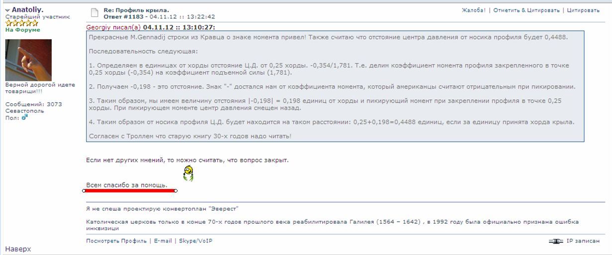

КАК ЖЕ, Анатолий, Вам "было по барабану" с кем "разобраться с вопросом", если Вы с ним разобрались только "с помощью участников" (и ни звука благодарности!). Или это говорится лишь для того, чтобы лишний раз плюнуть и Геннадия? Неужели все Ваши 3076 сообщений такие?
Почему все ему обязаны, а он - никому?
Да мне никто не обязан ничего.
Просто когда выносится очередная глупость на всеобщее осмеяние, надо хоть как то подкреплять дурь некими законами или еще чем.
Когда человек выкладывает свои ошибочные разъяснения проще подсказать ему его ошибки.
А когда человек лезет в бутылку размазывая сопли что его дескать не хотят понимать не раскрыв даже своих мыслей, то он выглядит как шут гороховый над которым публика по всем правилам имеет право потешаться.
Он же шут и это его работа смешить людей показывая свою глупость.
Для примера берём Ваши ни чем не подкрепленные высказывания про вакуумный дирижабль.
Чем Вы не шут гороховый коли ничего не можете тут изобразить в оправдание существования подобной конструкции с инженерной точки зрения?
Ну там, величина давления в баллоне дирижабля, суммарная сдавливающая сила, прочность, размеры и вес силовых элементов конструкции, конкретно что будет в качестве материалов того силового каркаса, какая форма будет того каркаса и прочее.
КАК ЖЕ, Анатолий, Вам "было по барабану" с кем "разобраться с вопросом", если Вы с ним разобрались только "с помощью участников" [highlight](и ни звука благодарности!)[/highlight]. Или это говорится лишь для того, чтобы лишний раз плюнуть и Геннадия? Неужели все Ваши 3076 сообщений такие?
Моя фраза про барабан означает, что я не учитываю имя и общественное положение консультанта.
Мне важнее истина и доказательства, а не сан визави.
Вот я и разобрался в этом вопросе с помощью участников.
И мне не важно было кто и какое положение занимает в обществе.
И по поводу Ваших слов: [highlight](и ни звука благодарности!)[/highlight]
То ли Вы читать не умеете, то ли в упор не видите то, что не хотите видеть.
Посмотрите что я писал по этому поводу в той теме по поводу благодарностей.
И последнее.
Почитайте мои сообщения внимательно.
С нормальными и адекватными собеседниками я веду разговор очень продуктивно, а с хамьём веду подобающе.
