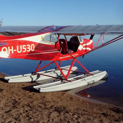

      Спасибо  GLWG .  Не знаю как вас зовут . Мне бы хотелось иметь малопогруженные поплавки с минимальной осадкой для закрытых заиленных водоемов . У нас таких в ВОЛГО-АХТУБИНСКОЙ ПОЙМЕ до самой АСТРАХАНИ . Мне такие ПОПЛАВКИ попадались на просторах инета , а теперь не могу найти . ............................. Насколько я понял глав-спец по водоплавающим это ---   ЛОДОЧНИК . Если ВЫ читаете нашу тему отзовитесь , посоветуйте ............ТАК - КАК  ИЗОБРЕТАТЬ  ИЗОБРЕТЕННОЕ ==== ПРИЗНАК ДЕБИЛИЗМА .  Или по русски .....ВСЕ  НОВОЕ  ,  ХОРОШО  ЗАБЫТОЕ  СТАРОЕ ................

     БОРИСЫЧ . А  где  ,  сколько  ,  что-почем  .  ............. И  масса аппарата  750 кг .
     Хоть одним глазком взглянуть со всех сторон .

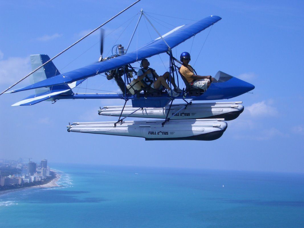

Привет Валера.
Здесь смотри:http://www.full-lotus.com/1260_float.html
Как раз твоего водоизмещения. 😉
  Они немного забавные... в водоизмещающем режиме, из-за тупого носа, на дельте сначала разбега немного роют... но потом в принципе легко выходят на глиссер потому-что практически плоскодонные. На самолёте с ними не летал, но подозреваю что проще должно быть, "ручку в пузо-полный газ", и выход нормальный. Кстати канадцы и амеры с Аляски на их круглый год летают.... зимой вместо лыж используют.

Спасибо большое за подробный ответ! Характеристики честно говоря-впечетляют))) Я на СП-30 работал в ваших краях в том году.. В Спектре... Если буду в той стороне-постараюсь и к Вам заглянуть... Не прогоните?))) А на поплавках мне кажется он очень органично будет выглядеть!))) И еще вопрос.. Двигатель Субару у Вас с редуктором чьего производства? У нас в Самарской губернии к этим двигателям у всех самолетостроителей почему-то резко-негативное отношение... В Вашем случае никаких сюрпризов не преподносил?
    Недавно приехал , голодный , уставший , промерзший ----- почитал ветку и на душе потеплело . Не все у нас еще меряется ..зеленью.. . СПАСИБО  мужики всем ВАМ за ваше участие и помощь . ФАЙТЕР 69 так ты работал у ГЕНЕРАЛОВА ? Они меня прекрасно знают . Я работал в Октябрьском , Клетском районе и где-то рядом работали из авиа-спектра , так что мы гдето рядом крутились . Редуктор у нас Черновский , два раза разрушались подшибники ведущего вала редуктора из-за их китайского происхождения . К двигателю зам.нет .  Держим его на режиме 70-80* . Вначале был гиморой с охлаждением , теперь окей .
