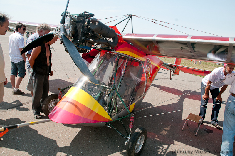

Подумалось тут, а не собрать ли что-то своё? Вроде этого:
Взять трубы Д-16Т, поликарбонат. Материалы вполне доступны, и подобная конструкция вполне себе летает.
Сделать коробчатый лонжерон, как в крыле Археоптерикса, например. Провести испытания на статические нагрузки.
Насколько реально сделать 12-метровый размах, 4 секции по 3 метра, без подкосов-расчалок?
Нагрузку на крыло хотелось бы не более 20 кг/м[sup]2[/sup].
По самым грубым прикидкам, масса крыла из предложенных материалов выходит не менее 50кг.
